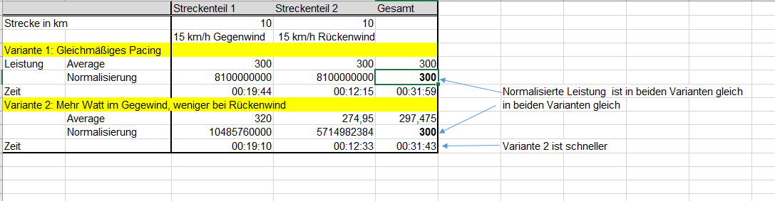

Ich glaube Du hast einen Denkfehler.
Rechenbeispiel: 20 km TT auf einem völlig flachen Pendelkurs: Hinweg 15 km/h Gegenwind, Rückweg 15 km/h Rückenwind.
Annahmen: rad mit Unterlenkerhaltung, CdA und Berechnung der Geschwindigkeit mit Kreuzotter.de, damit sind wir zwar auf die in der Website "fest verdrahteten" CdA/Crr-Werten angewiesen, spielt aber hier keine Rolle, weil wir diese Werte ja nicht variieren.
Zwei Varianten.
Variante 1: Gleichmäßiges Pacing mit konstanter Leistung
Variante 2: Im Gegenwind werden mehr Watt aufgewandt. Das Pacing bei Rückenweg wird dann so gewählt, dass die normalisierte Leistung NP über das gesamte Zeitfahren in Variante 2 der in Variante 1 entspricht.
Diese Annahme reflektiert die überproportionale Zunahme des physiologischen Stresses bei einer Erhöhung der Leistung, daher ist nicht zulässig, hier einfach die Durchschnittsleistung über das gesamte Zf zum Vergleich heranzuziehen. Genau dieser Mechanismus des überproprtionalen Stresses bei hohen Leistungen ist in der NP abgebildet die nach ihren Erfindern das Ziel verfolgt, den metabolischen Effekt von variablen Belastungen mit Steady-State-Belastungen vergleichbar zu machen.
Ergebnis: Variante 2 ist schneller und zwar 16 Sekunden, trotz geringerer Durchschnittsleistung (bei konstanter NP!)
Danke Pjotr für die gründliche Darstellung. Offenbar hast du Recht. Das ist nicht ungewöhnlich... :)
Ich muss aber später noch einmal in Ruhe darüber nachdenken. Ich will dir ja nicht nur glauben, was ich natürlich tue, sondern das auch richtig verstehen.
Nachtrag: Ich hab's wohl verstanden. Schon interessant... :daumen:
