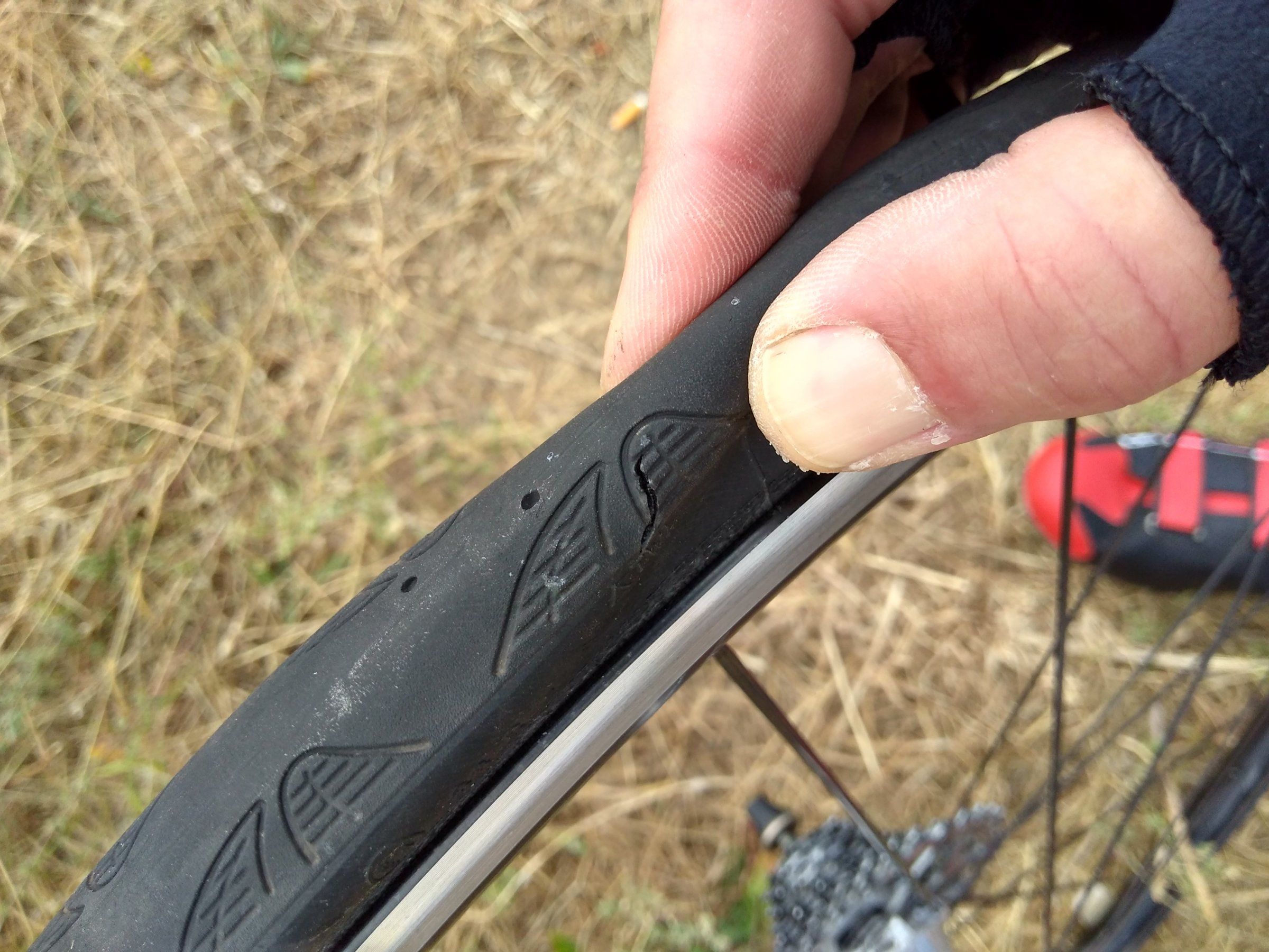

Gerade heute mit dem RR passiert:
Mit Pannenset (Schlauch, Reifenheber, Flickzeug, Multitool, Kl. Pumpe, Cleatcover, Geld ..) unterwegs gewesen, und dann bei Km 75 doch die beste aller Ehefrauen angerufen, denn:
  • Hinterreifen sehr schnell (nach ca. 10 m ) platt
  • relativ junger (<700 KM) Conti GP 4000S2 23mm (mehr geht beim Klassiker nicht) ein Schnitt, ca. 5-7 mm,
  • heute morgen vor der Fahr kontrolliert/Luftdruck geprüft.
Bei meiner Gr./Ge muss ich die genannten Reifen mit 8.1-8,4 bar Luftdruck fahren, den neuen Schlauch hätte es vermutlich an der Stelle rausgedrückt?
Hatte noch im Hinterkopf den kaputten Schlauch aufzuschneiden (mit den Glasscherben die ich dann gefunden habe beim warten :mad:) und eine Art Flicken reinzulegen. Habe mich dann bei der Hitze doch für die sichere Lösung entschieden.
Also demnächst noch einen faltbaren Mantel dabei or what ?
Ich denke den jetzigen kann ich entsorgen (oder Stückchen fürs flicken draus machen)
Was hättet ihr gemacht?
Ciao
Mit Sicherheit: Schlauch montieren und nach Hause fahren.
Wahrscheinlich (lässt sich aus der Ferne nicht abschließend entscheiden): Schlauch montieren und den Reifen fahren bis er verschlissen ist.
Hab so Reifenklebeflicken (also für den Mantel) von Park Tools im Täschchen, die kleben zwar schon lange nicht mehr aber um den Schlauch davon abzuhalten sich durch einen kleinen Schnitt zu drücken reicht es (Beule gibt's trotzdem). Alternativ geht auch der Klassiker mehrfach gefalteter Geldschein oder Riegelverpackung, wenn zur Hand.
Entscheidend ist, wie groß der Riss tatsächlich ist (den tatsächlichen Karkassenschaden sieht man auf deinem Foto gar nicht) bzw wie dick die Beule wird, denn wenn es sich zu weit bläht reisst der Mantel noch weiter auf und dann ist man chancenlos. Wenn es grenzwertig ist reicht es vielleicht noch für Bike+Bahn, mit reduziertem Druck.
Das Problem mit dem Druck kenne ich übrigens auch nur zu gut, auf den ersten Platten folgt ruck zuck ein Snakebyte, weil die Minipumpen eigentlich nur bis 60kg ausreichend Druck bringen. In der Gruppe wird man dann ganz schnell zum Pannenpeter...
@usr: Aufs Miniaturbild geklickt zum vergrößern?
Ich werde aber nochmal eins einstellen mit dem Schaden von innen, die Idee mit dem Geldschein hätte ich umsetzen können...
Das mit der Minipumpe wäre gegangen, meine Topeak Micro Rocket schafft 8bar, schon probiert. Dauert halt was ..
Danke (auch an die anderen!), mir geht es vor allem darum ob man mit einer Bastellösung noch 20-50 Km bis daheim fahren kann oder nicht. Eine weitergehende Nutzung ist mir zu heikel, bei Tempo 70 bergab brauche ich kein "schauen wir mal" am Hinterrad :)
Ja. Der Schaden am Gewebe ist ja meistens nicht so lang wie der am Gummi, zumindest wenn es ums dicke Laufflächengummi geht. Deshalb kann man den Schaden anhand dieses Fotos nicht wirklich einschätzen (absolut kein Vorwurf!). Bei Gewebeschaden auf voller Länge hätte man wahrscheinlich einen unaufhaltsam wachsenden Riss, egal was man dahinter packt.
ich habe mal von einem gelesen, der mit Kabelbindern einen längsseitig aufgeschlitzten Reifen notdürftig repariert hat.
War allerdings ein Pedelec und der hatte kaum über 4bar auf dem Schlauch.
Je nach Felge eventuell auch nicht so gut machbar, aber ich denke so ein paar Kabelbinder im Notfallset brauchen nicht viel Platz und sind recht vielseitig einsetzbar.
Aber was will man noch alles mitschleppen ;)
Kabelbinder sind super! Damit hab ich schon meine Powerbank an den Lenker montiert, als dem Handy bei der Navigation der Saft ausging :D drei Stück hab ich immer dabei, nimmt ja keinen Platz weg.
An @bonanzaradler: ich hab immer eine Lage Autofolie um die Minipumpe gewickelt. Kann man statt eines Geldscheins nutzen, um Schnitte im Reifen zu hinterkleben und dann geht die Fahrt weiter :)
