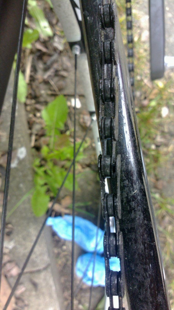

Grab den Thread mal aus um eine Lanze für Kettenschlösser zu brechen.Mir ist heute das (siehe Foto) passiert.
Irgendwie hat es die Lasche aufgebogen oder so.Kette ist gesprungen, hab ein steifes Kettenglied oder so vermutet und dann das gesehen.Beide Nietstifte raus,Kettenschloss rein und weiter.War übrigens eine neue (500km) Kette und nicht an der beim Einbau vernieteten Stelle.
Keine Ahnung, wie sowas passieren kann.

Die Lanze breche ich mit: zwei Kettenschlösser und vier normale Kettenglieder (Rest vom Kürzen der letzten Kette) habe ich immer in der Satteltasche, dazu Nieter, Pannenmilch, Taschenmesser, zwei Inbusschlüssel, zwei Kabelbinder, Ventiladapter und einige aus einem alten Schlauch geschnittene Gummiringe. Die halten in der Satteltasche das Werkzeug zusammen und verhindern Klappern, sind im Ernstfall aber für alles mögliche zu gebrauchen.
P.S.: @DirkMcPhail Für 500Km sieht die Kette aber ganz schön schlotzig aus :D
