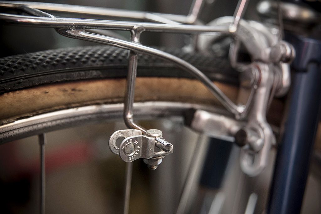

Die Bremsen hab ich auch noch getauscht. Galli Criterium (bremsen eher gar nicht) gegen Mafac Racer (bremsen top). An der vorderen Bremse, die ich von einem lieben Forumskollegen für einen unerhörten Preis (2 Euro) erstanden habe, hing auch noch ein kleiner TA-Frontgepäckträger dran.

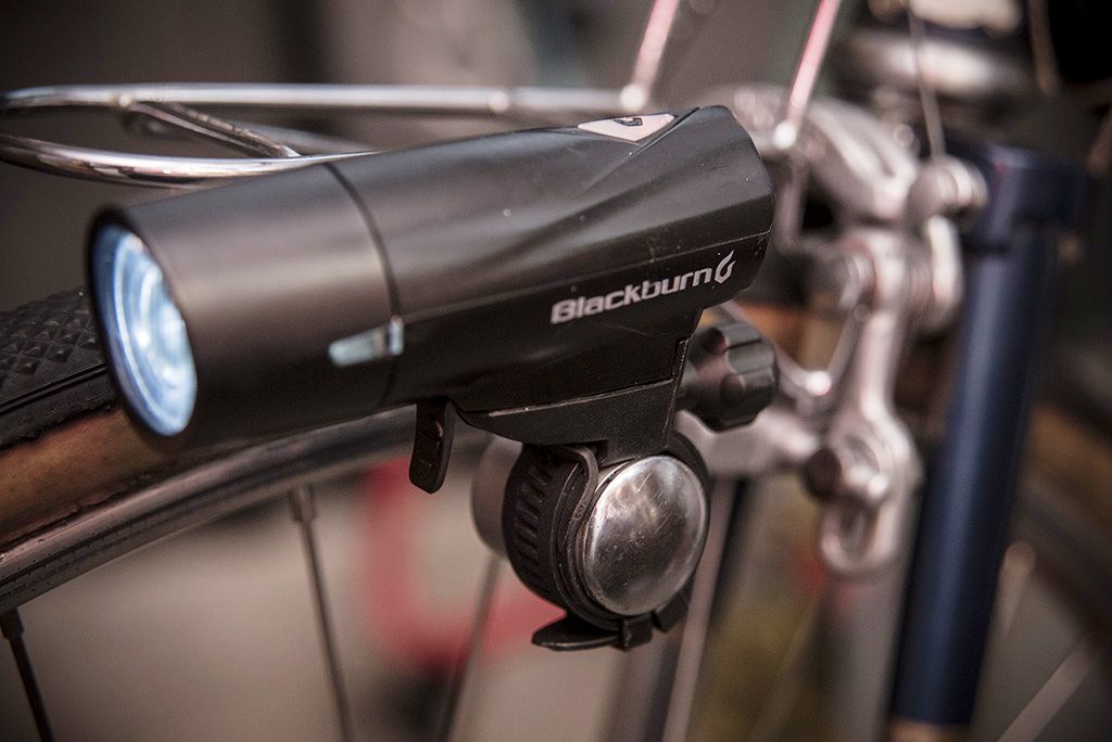

Da ich ja auf der Eroica Licht benötige, die Aussicht auf Lenker und Vorbau nicht durch eine häßliche Diodenlampe verschandeln wollte, dachte ich, dass dort ein geeigneter Platz für das moderne Licht sei.

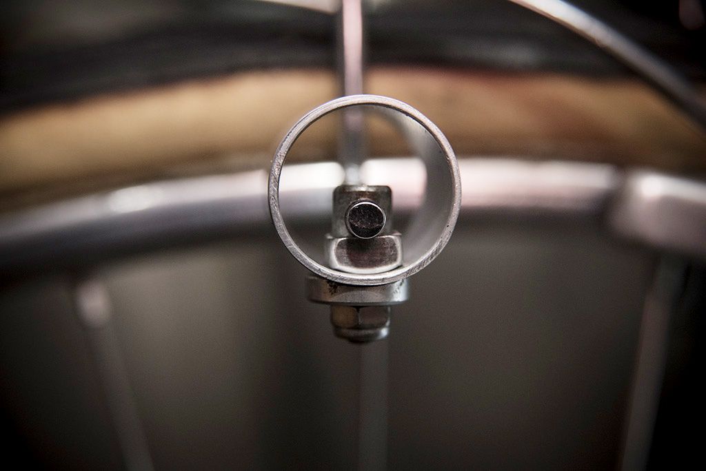

Im Bastelkeller ein Stück Alu-Rohr abgelängt, eine Sutzblechstrebenkloben in eine aufgebohrte 4-Kant-Mutter gesteckt und eine halbkonkave Unterlegscheibe (für Bremsbefestigung am Gabelkopf) rausgekramt, ergab sich diese Konstruktion:
Lampe dran, Lenkerendstöpsel drauf, fertig. Damit kann ich einigermaßen leben.

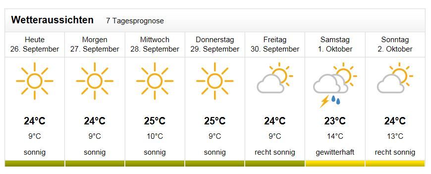

Die Wettervorhersage - ändert sich im Laufe der Woche sowieso noch ein paar mal:D
