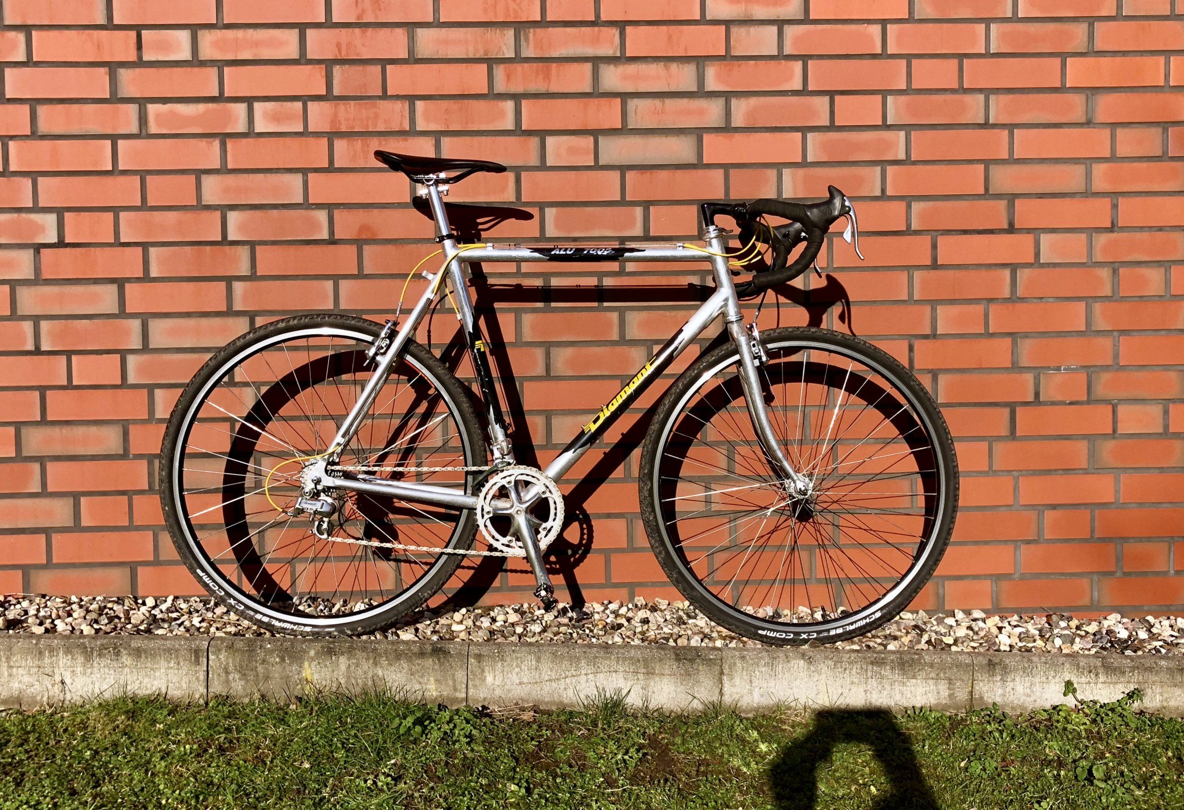

Hallo zusammen,
nach der etwas traurigen Vorgeschichte und der darauffolgenden Ankündigung, soll es hier jetzt um den Aufbau eines Querfeldein-Rads, eines Crossers oder was weiß ich, wofür ich das Rad mal missbrauchen werde, gehen.
Da ich im niedersächsischen Nirgendwo, am Waldrand wohne und es, neben dem ganzjährig wehenden Wind, hier eigentlich nur eine Art von Wetter gibt, Mai - Oktober 2018 war wohl die Ausnahme, denke ich schon länger über einen Crosser nach.
Hier ist das gute Stück:
Mehr Fotos im Album.*
Nachdem ich den sehr überschaubaren Faden (3 Seiten o_O) über Diamanten aus Belgien, den Crosser-Faden und die Schöpfung von @derMicha seiner Bastard-Mutti :p durchgeackert habe, weiß ich eigentlich nix über den Rahmen. Ich muss wohl mal bei Kunde in Köln anrufen. Gibt's den Laden noch?
Es gibt ein ähnlich ausschauenden Alu-Crosser, den @rberns mal gezeigt hat
Aber meiner ist aus Stahl, gekifft und wiegt 2305 g (auf der Küchenwaage). Die verchromte Gabel wiegt 795 g, zusammen also 3100 g. Geht so. Soll ja auch stabil sein.

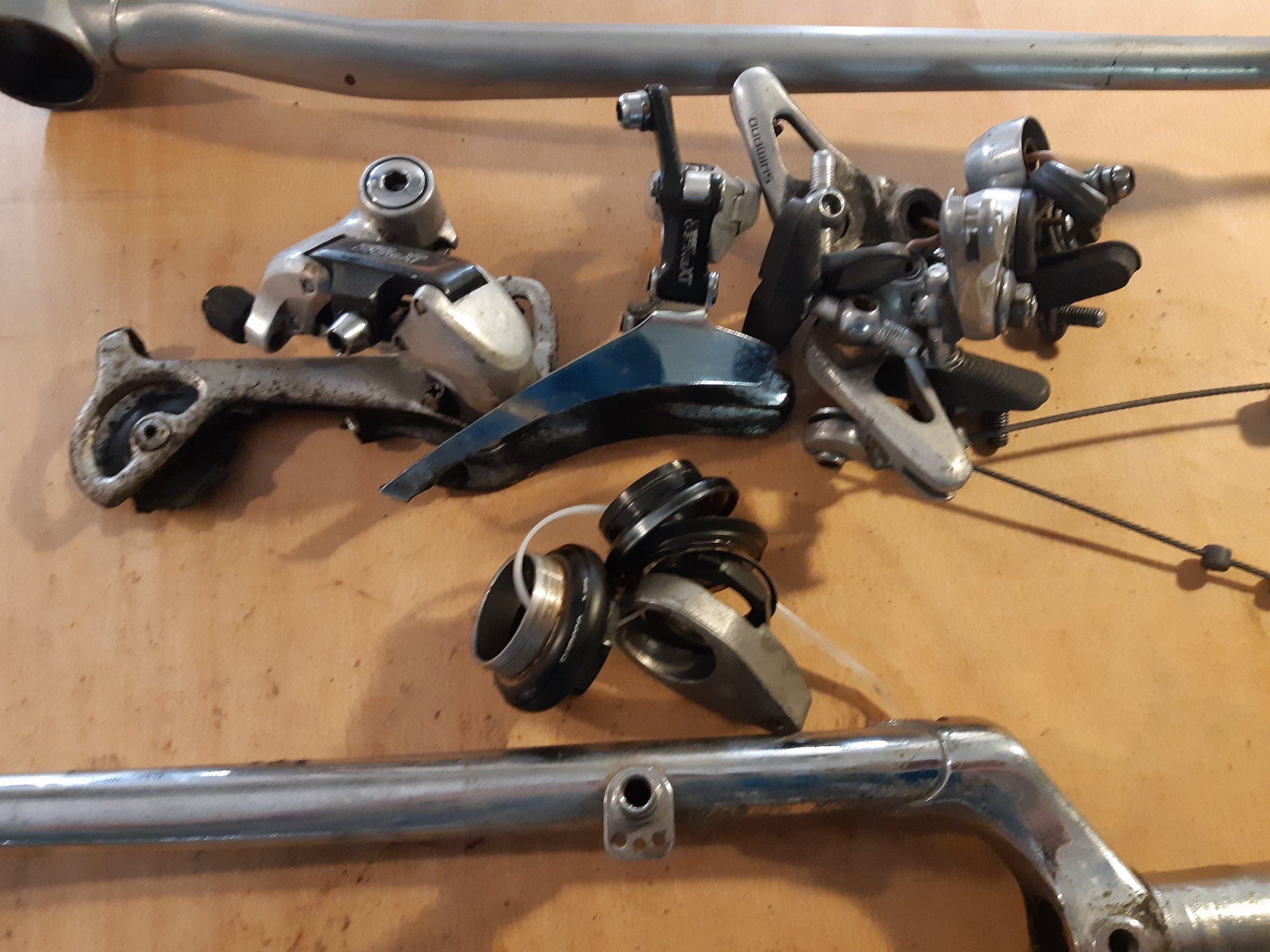

In meinem Fundus müsste noch eine XT-Gruppe (M730) rumliegen, d.h. Kurbel, Innenlager, Steuersatz, Bremsen, Schaltwerk und Umwerfer. Dazu dann die RSX-STIs, die mit dem Rad kamen.
Somit bräuchte ich (eigentlich nur) noch Züge, Hüllen, Lenkerband, Bremsbeläge, ein kleines Kettenblatt (BCD 110 mm) und Draht-Reifen.
Aber zuerst muss das alles erstmal gereinigt werden.;)
