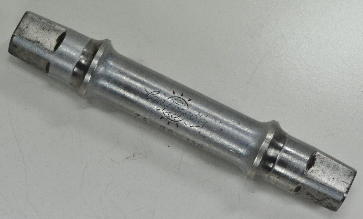

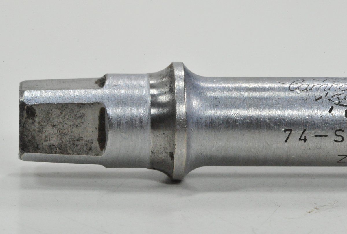

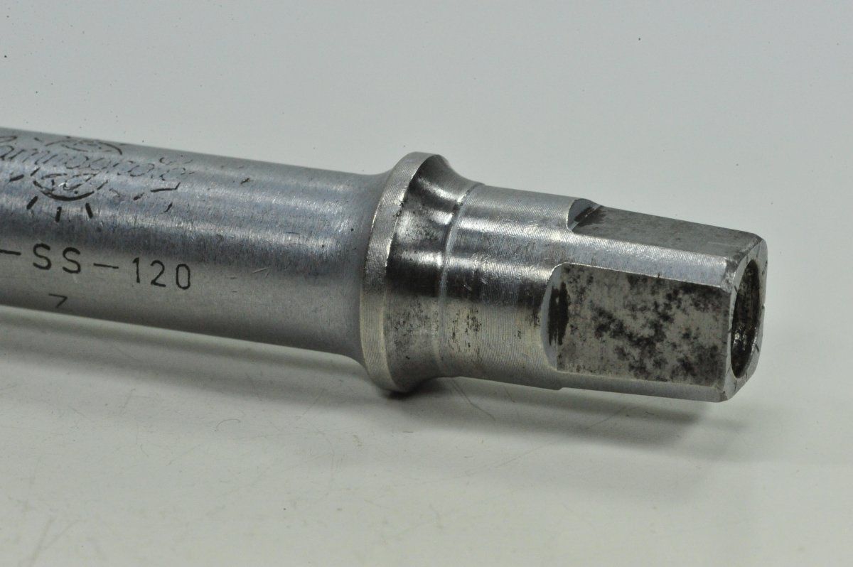

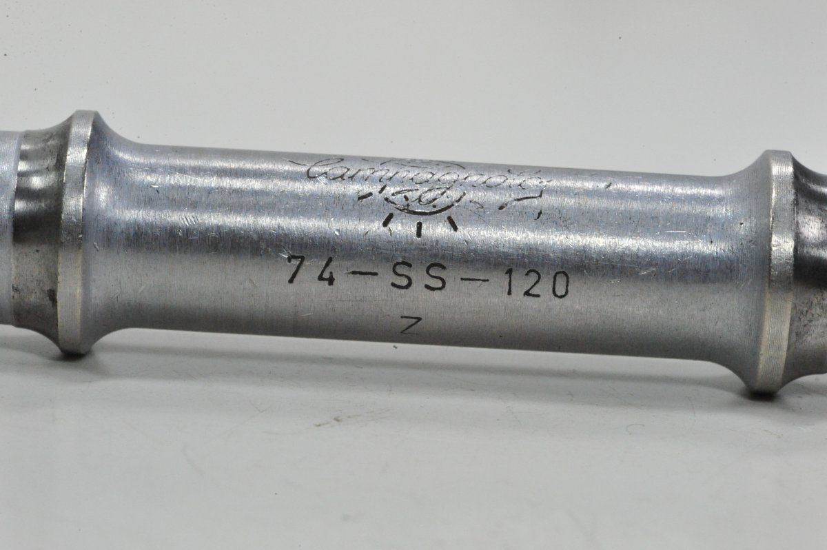

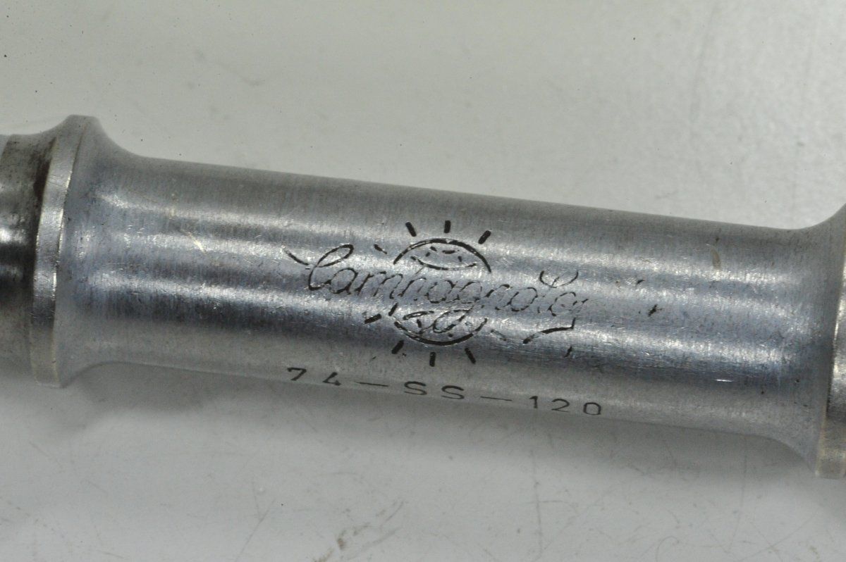

Sehr seltene Campagnolo Record Tretlagerachse 74 - SS - 120 für 74mm Gehäuse von ca. 1960. Passt für alte Cinelli SC, Bianchi Specialissima und MASI Special. Preis inkl. Versand €60.00.

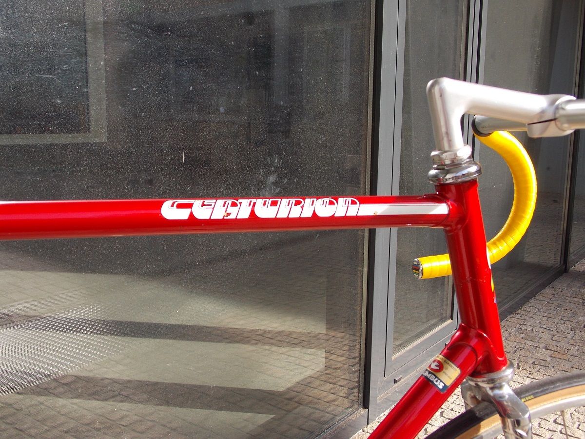

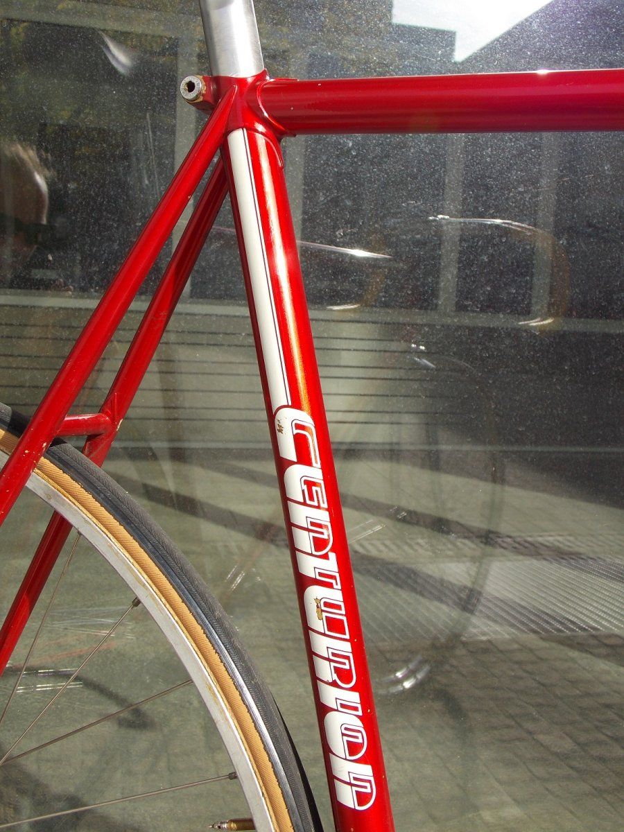

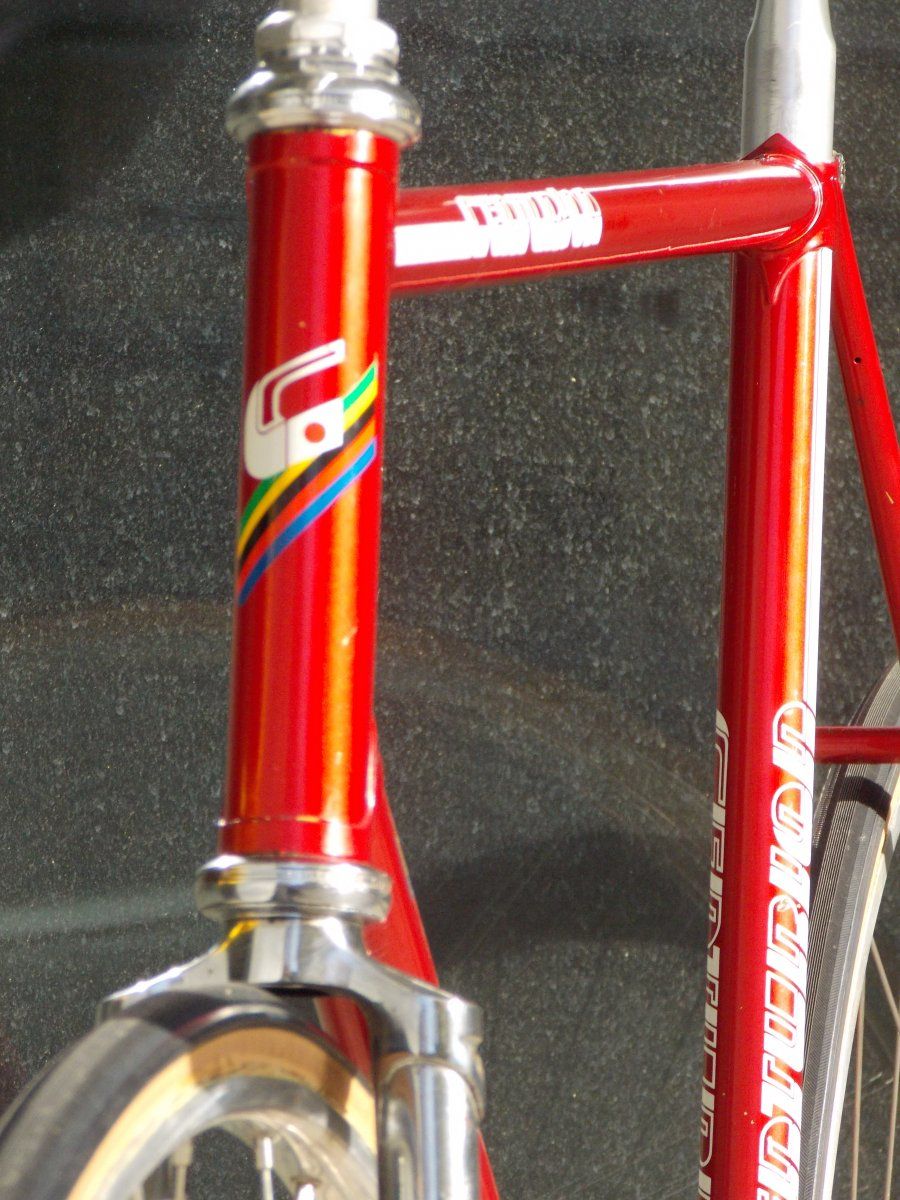

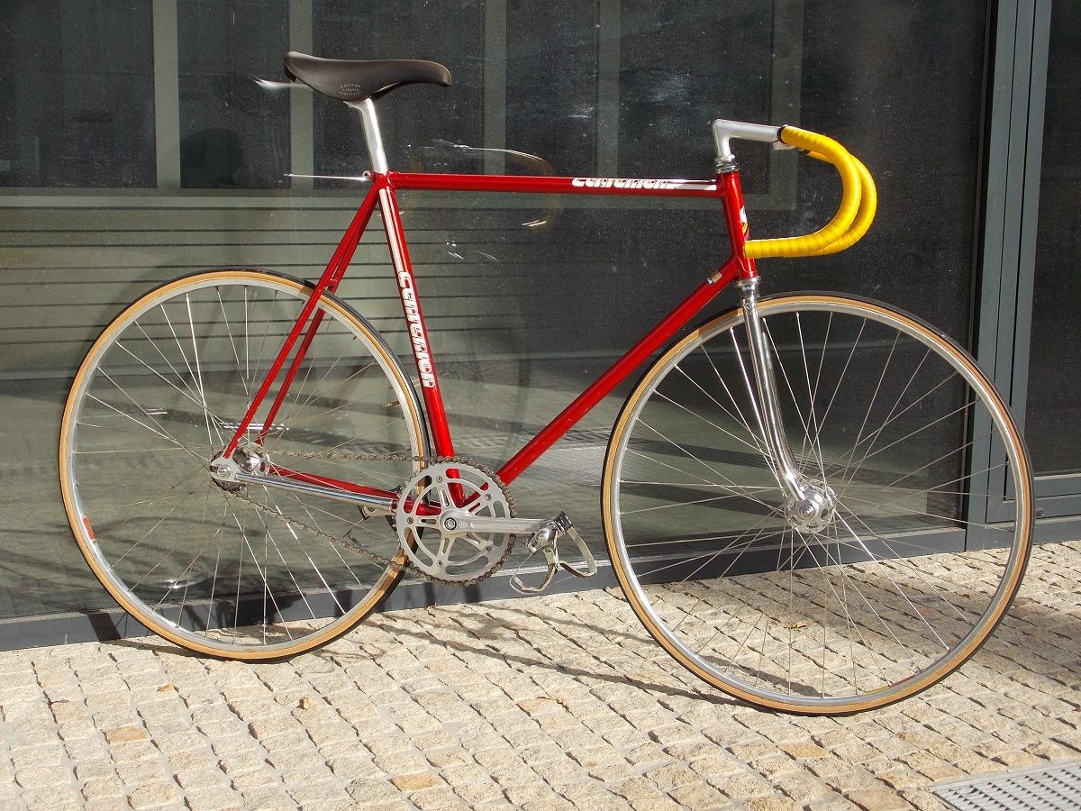

Ich biete hier mal mein Centurion Bahnrad an. Es hat einen 56er Rahmen, ist aus Columbus Rohr mit Campa Ausfallenden.
Ausstattung ist Suntour Superbe und SR Royal, alles in bestem Zustand.
Ich hätte gerne 700€ dafürAnhang anzeigen 198083 Anhang anzeigen 198084 Anhang anzeigen 198085 Anhang anzeigen 198089
