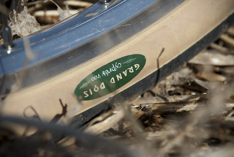

Grand Bois "cerf", 29mm breit.
Seit Mitte März rolle ich jetzt auf diesen Reifen durch die Gegend, und leider kommt doch ein ziemlich zweischneidiges Ergebnis dabei rum. Das sind tatsächlich sagenhaft gut rollende Reifen, das Fahrgefühl ist wie bei guten Schlauchreifen, nur der Komfort ist noch besser. Eigentlich nichts zu meckern, wenn da nicht die erhöhte Pannenanfälligkeit wäre. Bei mir sind es bis dato 6 platte Reifen, deutlich mehr, als ich bei vergleichbaren Kilometerzahlen (etwas mehr als 2000 mit dem Vogel in der Zeit) mit anderen Reifen zu verzeichnen habe. Die Durchstichfestigkeit ist bei den Grand Bois so schlecht, dass es mich allmählich nervt. Wenn die abgenutzt sind, werde ich wohl auf Panaracer mit Pannenschutz wechseln.

Bei meinen 75-80 kg Systemgewicht wäre das vielleicht mal 'nen Test wert... Wie breit/hoch sind denn die 29er Cerfs so? Und bei welchem Druck?
Gruß, svenski.

Hier werden die auch ausführlich -und noch viel besser- gewürdigt. Und: "Well, some claim that these tires are prone to flats." Ja, leider kann ich mich dem anschließen.
Ich pumpe die mit ~5,5bar und komme auch auf ein hohes Systemgewicht von rund 95kg, sicher signifikant schwerer als bei Jan Heine.
Ich habe erst ein paar Hundert Kilometer mit den Grand Bois Cerf (blue 26mm) abgespult aber bisher keinen Platten gehabt. Mein Bruder müsste schon in den Tausendern sein mit dem gleichen Ergebnis. Die Panaracer Tour Guard habe ich am Alltagsrad und die rollen schon sehr, wirklich sehr viel schwerer, so dass ich die an keinen Renner montieren würde. Aber sie sind dafür Pannen-bombensicher.
Das glaube ich gar nicht unbedingt - wenn ich mich recht erinnere, hat er irgendwo in einer der Kommentarspalten seines Blogs mal auf sozusagen "drängendes Befragen" (... denn eigentlich gelten ja seine Theorien aus seiner Sicht immer generell und pauschal ... :cool:) geschrieben, dass er 78 kg wiegen würde, und das fahrbereit ausgestattete Rad wohl bei etwas über 12 kg liege - macht auch schon wieder 90 kg.
Aber mit Deinem Renner gehst Du vermutlich auch nicht auf Schotterwege, oder ? Ich denke nämlich, dass die Wegebedingungen einen weiteren wichtigen Faktor für die Pannenwahrscheinlichkeit darstellen - sowohl scharfkantige Schottersplitter, wie auch Massen von Glassplittern auf innerstädtischen Radwegen, dürften wohl für "ungesicherte" Reifen eine erhebliche Herausforderung darstellen.
Mir gefällt der Reifen an und für sich wirklich ausgezeichnet, und ich hatte gehofft, einen ähnlichen Erfahrungsbericht abliefern zu können. Ob es jetzt bei mir als Nachfolger der Tour Gard definitiv wird, steht auch noch nicht fest. Aber meine Erfahrungen mit der Plattenanfälligkeit sind halt so, dass ich auf weitere Versuche mit dem Grand Bois verzichten werde.
Zweimal konnte ich als Plattenverursacher übrigens Pflanzenstacheln ausmachen, die schaffen es bei meinen sonstigen Reifen im allgemeinen nicht, bis zum Schlauch durchzudringen.

Mir gefällt der Reifen an und für sich wirklich ausgezeichnet, ... Aber meine Erfahrungen mit der Plattenanfälligkeit sind halt so, dass ich auf weitere Versuche mit dem Grand Bois verzichten werde.
Wenn der Reifen so gut rollt, wäre es vielleicht noch einen Versuch mit Pannenschutzband wert. Laut jemandem, dessen Aussagen ich durchaus vertrauensvoll finde, machen die sich auch bei 28 mm Breite nicht negativ bemerkbar.
Auf meinem Vogel ist der hier montiert:
Die Reifen haben ebenfalls eine Laufleistung von etwa 2000 Kilometern. Allerdings bin ich davon bestimmt 300 Kilometer auf unbefstigten Wegen gefahren.
Einen Platten hatte ich auf der Fahrt von München nach Wien. Kurz vor dem Ziel hat sich der Vorderreifen einen spitzen und scharfen Metallspan von etwa 3 mm Länge eingefangen. Ich bin mir ziemlich sicher, dass da auch kein Pannenschutz was gebracht hätte.
Der Reifen rollt natürlich um Welten besser als der Panaracer TG. Und grad bei einem "Reiserad" mit dem auch mal ordentlich Kilometer abgespult werden sollen, möchte ich auf den Leichtlauf und vor allem den Komfort nicht verzichten. Allederings fahre ich den Reifen mit weniger Druck. Etwa 4,5 bar bei einem Systemgewicht von 88 kg, auf Schotterwegen noch weniger.
Jedenfalls bleibe ich erst mal bei dem Reifen, wobei ich nach 6 Platten in dieser Saison wohl auch die Schnauze voll hätte…
