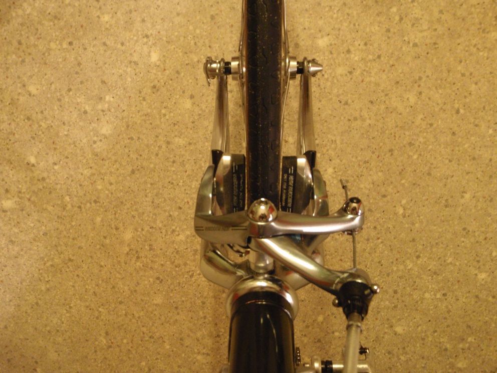

Für zwei Rahmen stellt sich nicht die Frage, ob 23, 25 oder 28. Da passt in den Hinterbau max 21 rein! :rolleyes:
Bin dieses Jahr notgedrungen auf 25mm unterwegs gewesen - Kenda in weiß- passend zum weißen Rennsattel und Lenkerband.
Hat gerade so in den Hinterbau gepaßt. Das Gewicht hab ich in der Tat gemerkt, geaue Daten sind mir dabei weniger wichtig,
mehr das eigene Empfinden. Da ich im Training auch schon mal rustikal unterwegs bin, war der Fahrkomfort immer gewährleistet.
Hatte damit letztes Jahr auch nur selten plattgefahren.
Dieses Jahr werde ich aber bestimmt auf 23 mm wieder zurückkommen. Für schnelles Fortkommen auf dem Rennrad optimal.
