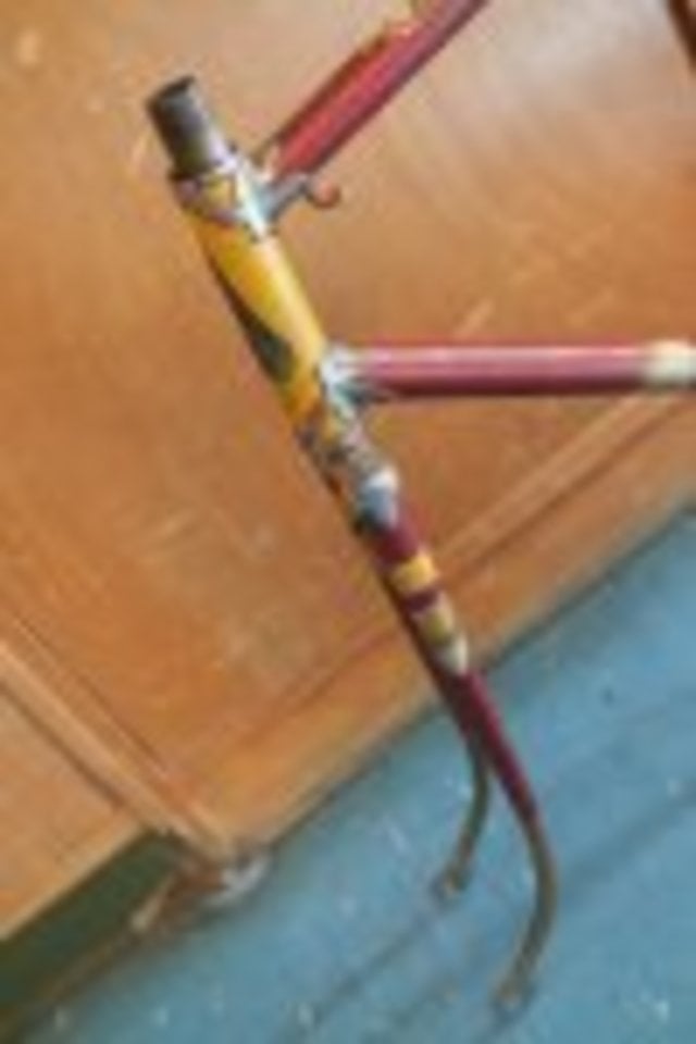

Ich habe hier einen frühen Bauer "Modell des Weltmeister´s 1952" für eine Louison Bobet Schaltung. RH 58,5 c-t, Innenlager BSA 2x Rechtsgewinde ( wohl eine Bauer Spezial). Ich möchte den Rahmen verkaufen und bin etwas unsicher beim Preis ( was normale Bauer WM so bringen weiß ich)...
lt. Tabelle von T. Wagenknecht ca. 1958
Was mich etwas verunsicher sind folgende Details die ev. den Preis beeinflussen:
- für Louison Bobet Schaltung ( aber da hat sich Rolf oben ja schon zu geäußert....)
- Innenlager BSA 2x Rechtsgewinde ( Innenlagerschalten könnte ich dazu liefern)
- die lackierte Gaben, die späteren sind wohl vollverchromt
