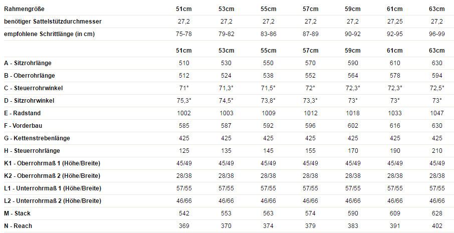

Ausgesucht habe ich mir das Cross Pro RS-2000 (https://www.rosebikes.de/bike/cross-pro-rs-2000-816935/aid:816966). Es hat eine fast gleiche Ausstattung wie das Rennrad Pro SL 2000. Ich würde beim Cyclosross jedoch auf eine Kompaktkurben upgraden (+30€). Scheibenbremen möchte ich nicht unbedingt, denke da reichen auch normale Felgenbremsen. Was meint ihr zur kompaktkurben und den Bremsen?
Vor allem würde mich hier wieder die richtige Rahmengröße interessieren, da beim Cyclocross ja ie Rahengeometrie etwas ander ist. Außerdem frage ich mich, ob es wirklich gut ist mit so einem Bike Rennrad zu fahren (mit anderen Laufrädern natürlich), oder verhält es sich da ganz anders?
Bezüglich der Geometrie: Ich brauche da kein super agiles Rad. Wenn, dann fahre ich einfach mal durch den Wald oder auf Schotterwegen, also sollte es eher Laufruhiger wie ein Rennrad sein.
Anbei noch die Rahmengeometrie des Cyclocross.

Wenn du vorher nie Rennrad gefahren bist macht doch das draufsetzen auch nicht schlauer. Das Rad, das nach Gewöhnung perfekt passt fühlt sich für einen Umsteiger zunächst mindestens genau so fremd und falsch an wie andere Räder, die tatsächlich nicht passen.
