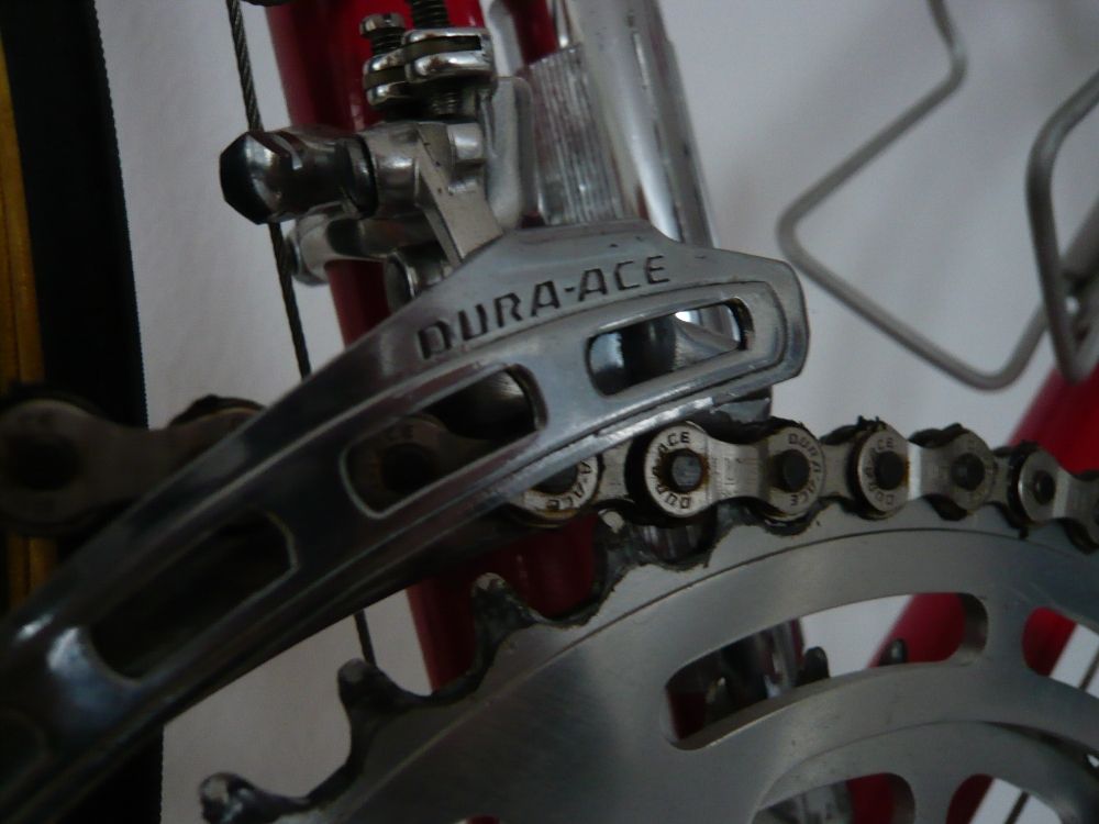

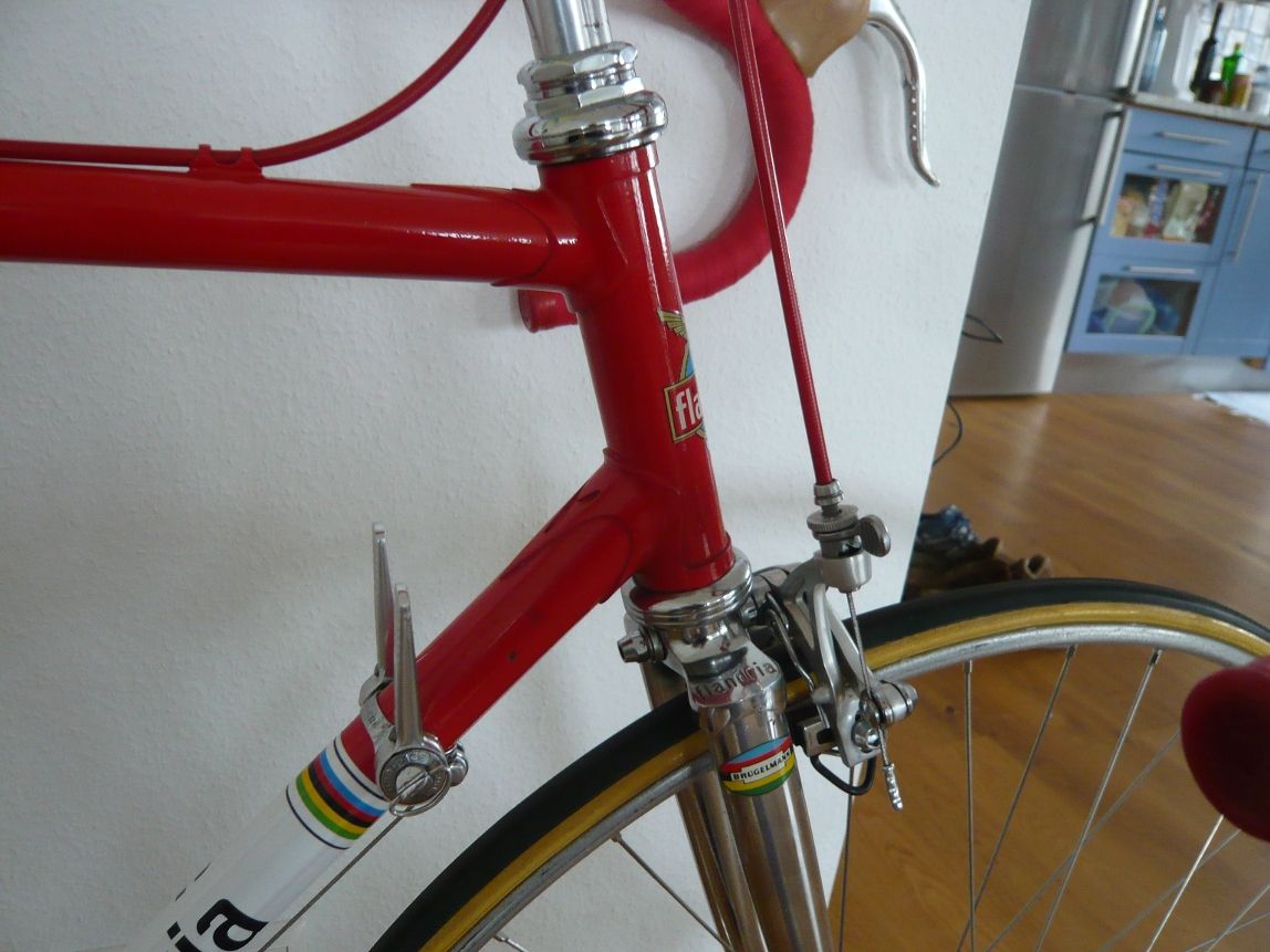

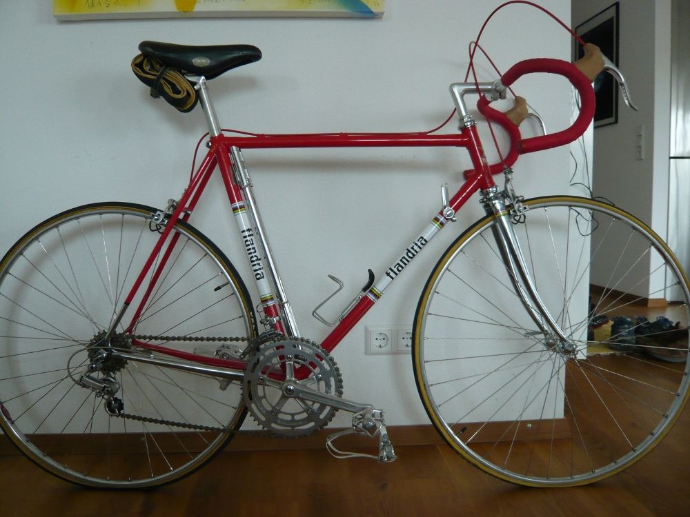

Mein Flandria ist eines mit einem Rahmen vom Brügelmann, wie er so Ende 70er/Anfang 80er als gut und günstig angeboten wurde. Als ich es von einem regionalen ehemaligen Amateurfahrer bekommen hatte, war es mit einem Komponentenmix aus Campa, Shimano und französischen CLB-Bremsen versehen. Der rote Lack war im Gegensatz zu dem vorhandenen nur einen Aufkleber, noch in so einem guten Zustand, daß ich beschloß, bei www.flandria.com einen Aufklebersatz, die es ja nahezu unverändert immer noch so gibt, wie damals, zu ordern.
Dabei bin ich dann auch auf folgende interessante Geschichte gestoßen: http://www.flandriabikes.com/history/chocolate-components-and-conspiracy
Daraus geht hervor, daß sich unter anderem über das Team Flandria, der Komponentenhersteller Shimano, mit seiner Dura Ace Gruppe, in Europa erfolgreich etabliert hat. Es war wohl so ein Moment, bei dem der werte Tullio Campagnolo, beim Anblick von Freddy Maertens mit seinem Shimano-Rad, im wahrsten Sinne des Wortes ROT sah! Vielleicht ahnte er damals schon, was auf ihn zukommen sollte...!
Für mich war dann klar: das Flandria soll mein Shimano-Vertreter in der Sammlung sein. Voller Begeisterung machte ich mich dann daran, es mit der Dura-Ace 1. Generation auszustatten. Als es dann fast fertig war und es an die Zugverlegung und Einstellung der Bremsen ging, hat mich dann eiskalt der Generationenkonflikt erwischt!:eek: Die Bremsarme waren schlichtweg zu lang! Vorerst habe ich nur die EX-Bremsen montiert, damit ich das Rad überhaupt mal fahren konnte. Nun wartet es darauf, daß ich auch endlich mal die Zeit finde, die bereitligenden EX-Komponenten zu montieren.
