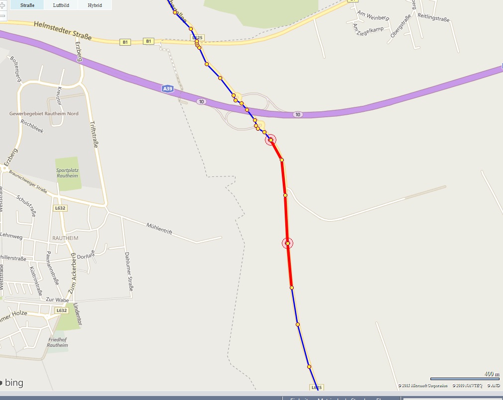

Gestern Abend bin ich mit Rückenwind (knapp 36km/h laut GPS; roter Bereich in der Karte) auf trockenem Asphalt auf einem Radweg auf zwei recht enge Kreisverkehre zugefahren (s.Karte). Mit meinem Cube Streamer bin ich die Strecke schon >400 mal gefahren.
Beim Anfahren des ersten Kreisverkehrs musste ich wegen Autos etwas stärker bremsen, dabei brach unvermittelt das Hinterrad aus. Ich konnte es gerade noch wieder einfangen und einen Sturz verhindern. Zum zweiten Kreisverkehr habe ich wieder auf knapp 36km/h beschleunigt und bin dann ohne zu bremsen und zu treten durchgefahren. Dabei hatte ich Schwierigkeiten eine saubere Kurvenlinie zu finden. Ich hatte das Gefühl, als wäre das Rad im Grenzbereich kurz vor dem Ausbrechen. Ich wollte fast schon anhalten und prüfen ob das Hinterrad locker ist. Mit dem Cube Streamer bin ich dort praktisch schon "alle" relevanten Geschwindigkeiten gefahren. Durch Bremsen und/oder Gewichtsverlagerung waren immer vollkommen stabile Kurvenfahrten möglich. Ein Ausbrechen des Hinterrades hatte ich nie.
Rad1: SDC + Fulcrum racing5 + conti 4000sII (HR+VR) (Steuersatz ist spielfrei)
Rad2: Cube Streamer (auch Selbstaufbau) + LRS WHR550 + conti 4000sII(HR) 4000s(VR)
Ich werde die Sache weiter beobachten.
Hat jemand ähnliche Erfahrungen ?
R.
