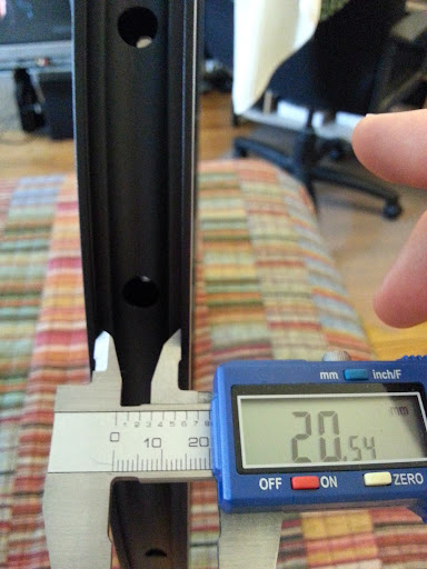

Wer 19C immer für eine Trekkingbreite gehalten hat, ist nicht mehr up to date. HED hat mit den Ardennes Plus RR-Felgen mit 20,5C Innenbreite rausgebracht, eine Breite die ich selbst seit mehr als einem Jahr auf einem meiner RR fahre. 19C ist für 25er Reifen schon zu schmal, HED sieht es genauso. Bestätigt wieder mal meine eigenen Tests :D
l5aiH8_c9xo
Als optimale Formel könnte Nennbreite des Reifens + 1mm = Felgenaußenbreite gelten. Demnach braucht man für einen 25er Reifen schon eine 26er Felge und landet dann bei ~21C.
