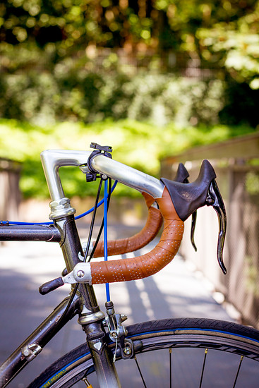

Okay, kannst du das auch an etwas festmachen? Dachte mir nur das die Schaltung dadurch besser zu erreichen/schalten ist als bei der Unterrohr-Variante.
Gruß Gr@ndy
Dann setze mal ganz oben auf die Liste den Versuch, sowas mal probezufahren. Ich finde Lenkerendschalthebel nicht wirklich überzeugend.
Lenkerendhebel sind sicher gewöhnungsbedürftig. Bin die als Friktionshebel 2015 am Rennrad gefahren. Kam gut damit klar. Nur am Berg schaltet es sich mit Index besser. Zumindest bei 8 Ritzeln. Werde aber wahrscheinlich wieder ein Rad mit den Hebeln aufbauen.
Das ist wahrscheinlich Gewöhnungssache. Ich habe erst seit ein paar Jahren ein Rad mit solchen Hebeln und muss jedes mal über die Schaltlogik nachdenken. Wenn ich häufiger mit dem Crosser führe, wäre das wahrscheinlich schnell erledigt.

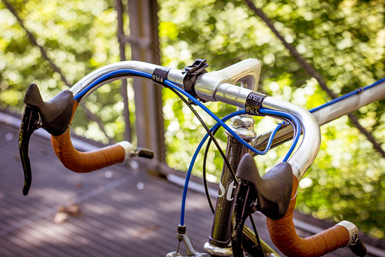

Wie sieht es denn dann mit Lenkerendschaltung aus? Gerne auch nichtindiziert.
Gruß Gr@ndy
es gäbe auch noch die Version am Vorbau, finde ich auch nicht schlecht, wobei Endschalthebel auch etwas für sich haben, hatte ich an einem meiner Räder und fuhr sich echt gut, und der Look ist auch mal etwas anders...
Lenkerender haben den Nachteil, dass du im Wiegetritt oder beim Rangieren oft rankommst. Und dann schalten sie gerade in die falsche Richtung. Besonders rechts. Wenn du nur im Sitzen fährst, könnte es gehen. Oder Lenker kürzen.
Vorbauschalter sind auch nicht ganz ohne Tücken. Was mich bislang ergonomisch am meisten überzeugt hat, sind Command-Schalter und die billigen Shimano-Oberlenkerschalter (ich nenne sie "Schmetterlinge"). Und natürlich Campa Ergos.

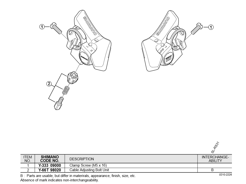

Deshalb suche ich jetzt mal ganz offiziell nach ner 2/6-Fach Lenkerendenschaltung. Vielleicht hat ja noch jemand etwas rumliegen. Denke mir auch bis 3/8 würde es gehen, aber da ich im Internet nur die superduper teuren 3/10-Fach Teile gefunden habe (denke die passen definitiv nicht auf mein System), wäre ich auch für Tipps sehr dankbar, wo und nach welchen Suchbegriffen man schauen kann um welche zu finden.
Gruß Gr@ndy
Ähem,
such mal nach Suntour Command Shifter. Maximal 30€ für near NOS.
Lenkerendschalter sind meist wesentlich teurer. Ab 60€ NOS!
BTW: Schraubkranz geht nur bis 7x.

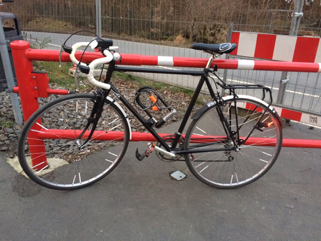

Heute nur ein kurzes Update:
Gepäckträger montiert und das erste mal auf der Nordbahntrasse mit dem Rad gewesen.
Da die Schule, an der ich das nächste halbe Jahr stationiert sein werde, direkt an einem Zugang der Nordbahntrasse liegt, wird es bestimmt nicht das letzte mal gewesen sein.
Habe gehört die Biergärten direkt an der Trasse sollen recht gut sein ☺️
Gruß Gr@ndy
zum gepäckträger: form follows function
gefallen tut er mir aber nicht. vielleicht wirds mit packtaschen erträglicher?
warum schraubst du eigentlich keine ordentlichen schutzbleche dran, wenn du schon ösen hast? und wenn ich mir den urzustand ansehe, kommen mir tränen. dabei bastle ich selbst eher zweckmäßig :(
