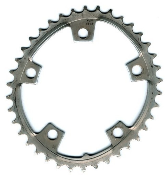

Aber gleich darauf noch eine Frage. Die Blätter sind oval. Wohin zeigt der größte Radius? In einer Flucht mit der Kurbel oder wie kann man das besser beschreiben?
beim großen Kettenblatt ist der Bolzen der verhindert das die Kette sich, wenn sie nach außen abfällt, dann zwischen Kurbelinnenseite und Kettenblatt verklemmt deine Ausrichthilfe (siehe deinen Link im ersten Post)
beim kleinen Blatt sollte eigentlich so eine kleine Spitze als Markierung vorhanden sein (im Bild unten)
Die größte Ausdehnung Richtung Pedal bzw. genau gegenüber.

OK, damit ist es klarer, weil bei mir dieser Bolzen nicht existiert. Von der Zeichnung abweichend. Danke. Jetzt ist mir auch noch die Schale mit den Kleinteilen hinuntergefallen. Eine äußere Schraube von den 5 finde ich nicht mehr. Kann man noch solche alten Kleinteile nachkaufen?
Wo kommen die kleinen Unterlegscheibchen hin? Zwischen die beiden Blätter oder als Unterlegscheiben für die Kontermuttern?
Die Stahlkettenblätter sind dünner als Alublätter. Die Scheiben bringen die Kettenblätter auf dem auch für Alublätter tauglichen Kurbelarm auf den richtigen Abstand.
