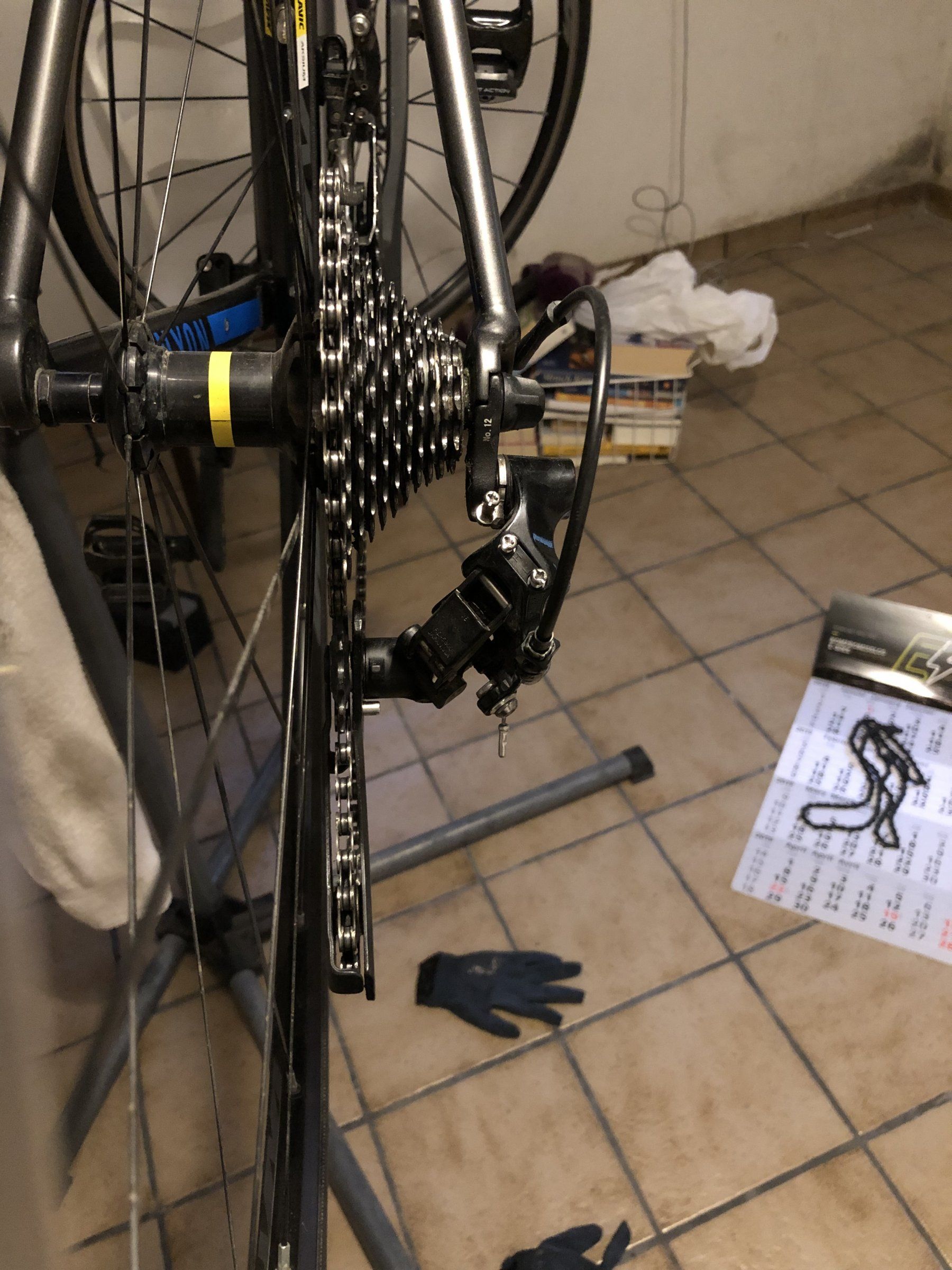

Hier mal ein Foto von hinten
Also. Nun ist’s wieder ganz heile. Es kam noch etwas hinzu.
Schaltwerk: die einsrellschraube bzw. das gewinde ist „defekt“. Es ist extrem schwergängig. Daher auch mein Gefühl das es die zugspannung ist. War es quasi auch! Die Schraube konnte ich nun aber mit einer Zange richtig drehen. Scheisse, aber geht...wieso? Keine ahnung! Die letzten Monate stand das Rad drinnen im warmen
Was war noch? Der schaltzug im STI war aufgeribbelt. Vermutlich schon bei Auslieferung. Ein Wunder das es so lange gut ging. Den schaltzug habe ich nun gewechselt. In Kombination mit der Zange am schaltwerk, geht nun alles!
Schade das ich nun keine Zeit mehr habe zu fahren ^^
Theoretisch müsste ein neues schaltwerk her da ich es nur noch sehr schwer verstellen kann(zugspannung), aber das hat Zeit.
PS: auch WD40 und fett haben das Gewinde nicht beeindruckt
Genau. Ursächlich für das beschriebene Problem kann übrigens nicht diese Schraube sein.
Diese ist ja dumm, und solange man sie nur drehen kann, wird lediglich die Zugspannung in die eine oder
andere Richtung verändert.
Daß der Schaltzug im Hebel aufspleißt, ist hingegen gar nicht selten. Er wird dadurch schwergängig, und
das Schaltverhalten wird "beliebig". Da kann man dann an der Einstellschraube drehen, wie man will.
