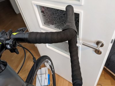

Vielen Dank noch einmal an euch Alle. Heute kamen die Züge und ich bin schon durch.
Habe die Kabel wieder exakt so geführt wie Cube es sich vorstellt und habe auch meine 11 Gänge wieder.
Und da ich gerade durchaus zufrieden mit mir bin:
