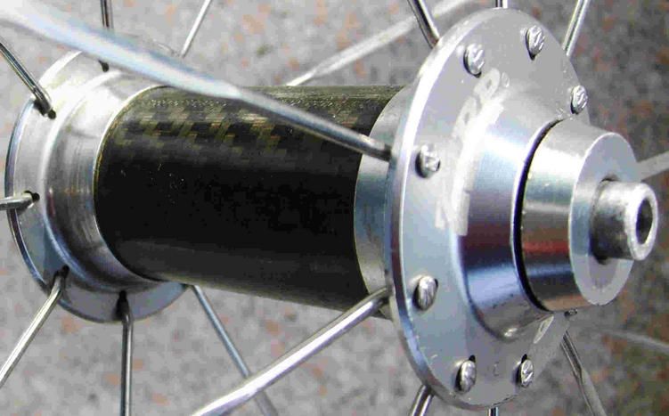

Die Nabe ist von vor 1998 aus 8fach Zeiten der Ultegra/600er Gruppe.
(seit 1998 gibt es nämlich die Ultegra 9fach und die Nabe hieß FH-6500 (hinten) bzw. HB-6500 (vorn))

Als Ergänzung ein Foto der VR-Nabe. Kann sein, dass die HR-Nabe nachträglich verbaut wurde.
