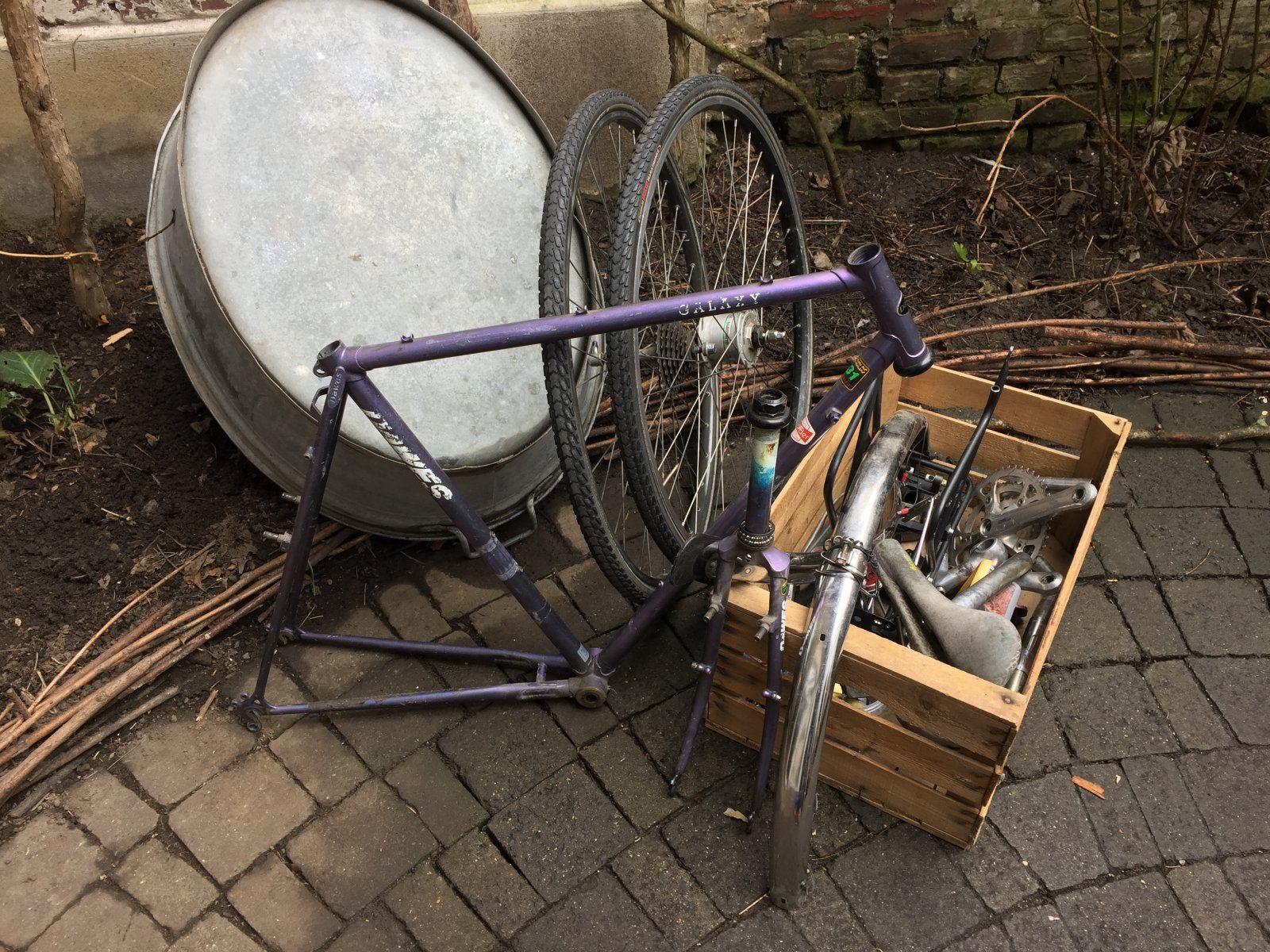

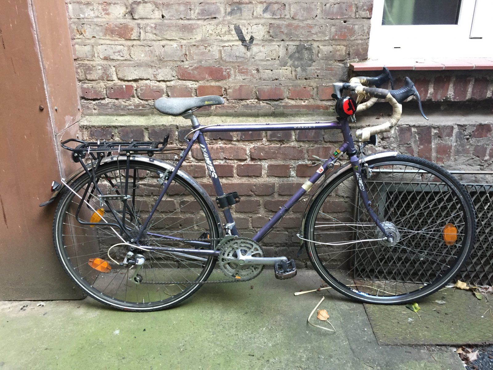

So … einen Nachmittag später stand das Rad dann so da:

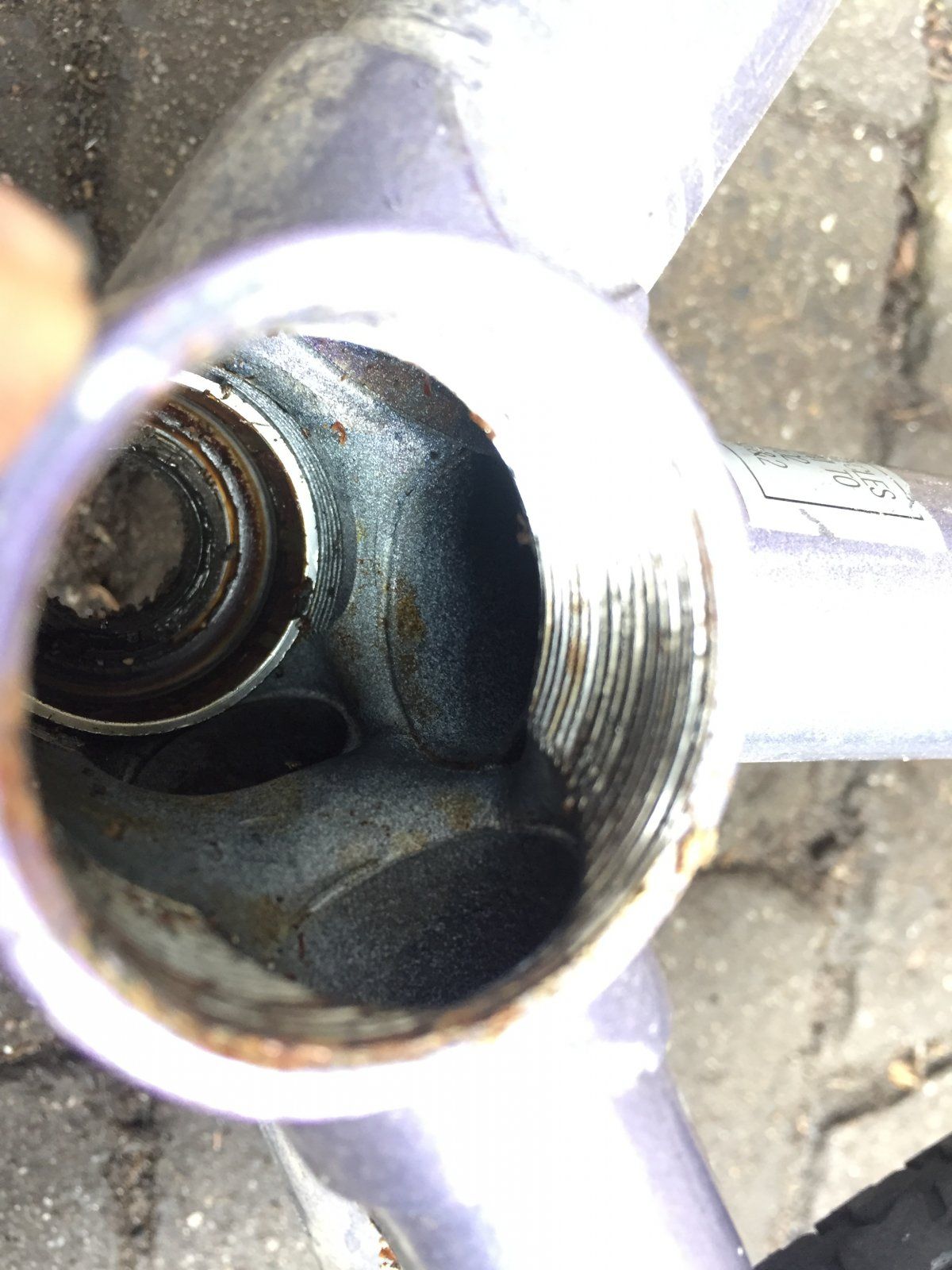

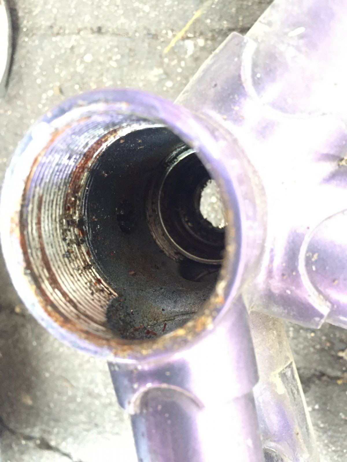

Ging alles ganz prima, außer die Lagerschale auf der Antriebsseite. Die steckt noch fest ... das Tretlager selber sieht auch gut aus soweit ich das beurteilen kann. Kaum Rost!

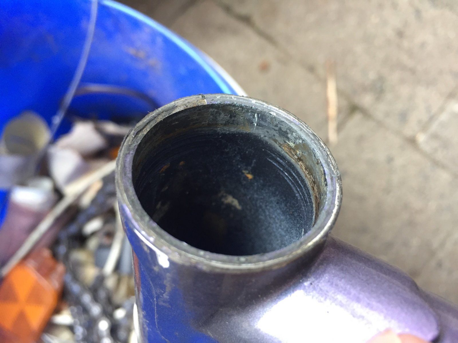

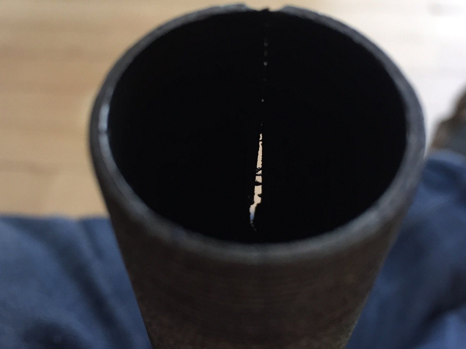

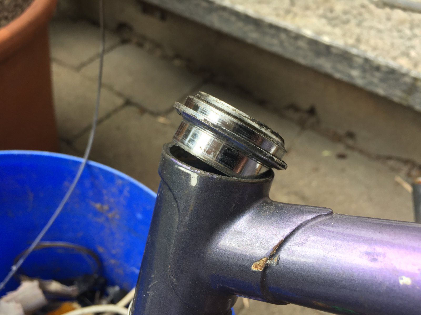

An der Gabel wurde es dann anders. Die obere Lagerschale im Rahmen konnte ich per Hand rausziehen. Is das normal?
Ich vermute mal das es hier mit zusammenhängt?
Wie sieht’s aus? :( Gabel kann in die Tonne? Oder einfach die enden vom Riss aufbohren damit es nicht weiter reißen kann und dafür sorgen das der Vorbau tief genug in der Gabel einklemmt? Unterhalb des Risses sozusagen?
Lagerschale: Einige Tage mit Kriechöl Ölpest spielen. Ggf. Eisspray parat legen.
Du hast zwei Möglichkeiten, ein neues Steuerrohr einlöten lassen und Neulack oder neue Gabel.
Billiger ist das Zweite.
Die andere Alternative, ein weiteres Rohr einzuziehen verlangt einen unschönen Kompromiss beim Vorbau.
Fürs Löten ist Pyttel gut

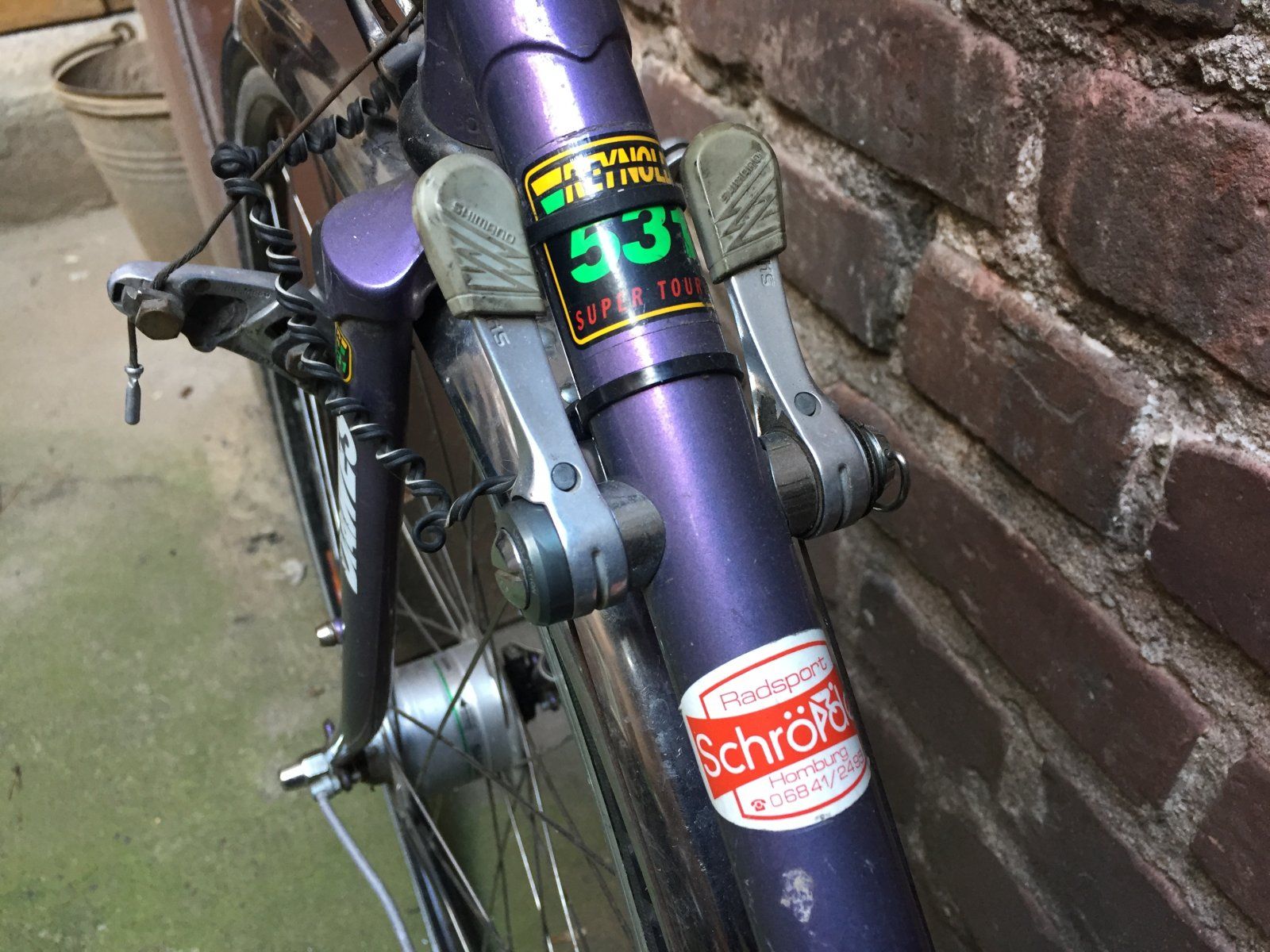

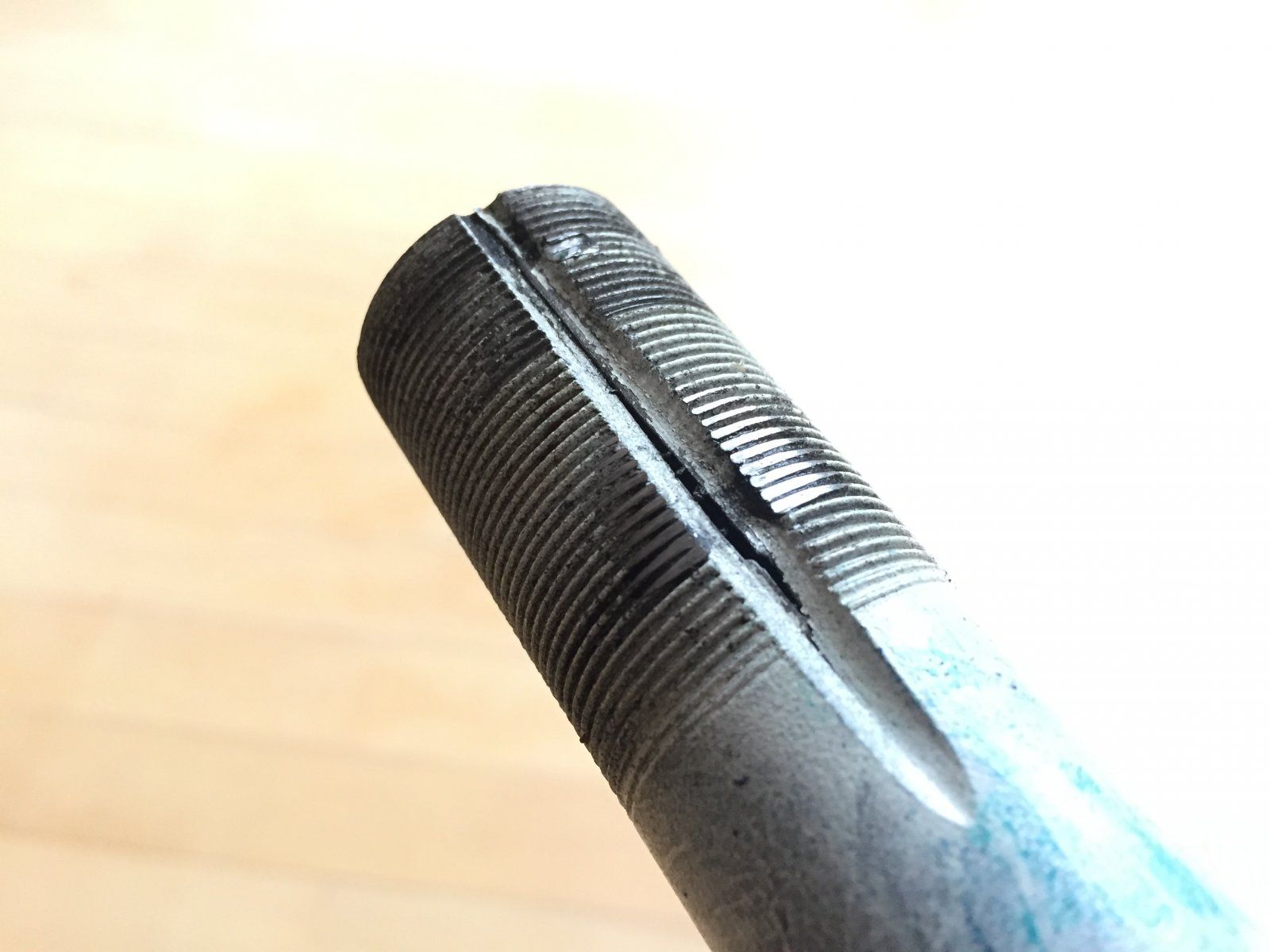

Die Gabel würde ich so nicht fahren, am besten reparieren lassen, Gesta in Köln macht sowas glaube ich noch.
Genau, geh mal zum Stammel damit. Der hat ggf. eine prakmatische Lösung dafür.
Und falls doch nicht, lohnt es sich trotzdem ;) und der Weg ist ja nicht weit.

Würde mit der Gabel zum Landmaschinenbauer gehen. Der kann dir eine Schweißnaht drauf braten. Anschließend das Gewinde nachschneiden.
Wenn das nix wird kann man sie kürzen und in einem kleineren Rahmen fahren. Man wirft keine 531st Gabeln weg.
Oha, freue mich über alle Kommentare! Kurz vorweg: die Lagerschale auf Antriebsseite wurde mit etwas WD40 behandelt und lies sich, nach einen Spaziergang und etwas Zeit zum einziehen, wunderbar problemlos lösen. Das Lager selber sieht auch noch echt gut aus und werde ich also einfach weiter verwenden.

Da ist doch einer mit ner Flex durchgegangen
Tonne (…)
Naja, dann aber „mit ner Flex“ im Werk bevor die Gabel eine Grundierung bekam. Die viele Antworten das ich mit der Gabel zu Stammel gehen muss, beruhigen mich irgendwie und machen Hoffnung :D Dachte schon das ganze wäre irgendwie hinüber und – wie @handbuilt_and_british auch schon sagte – gerade die Gabel macht es so schön! Ich schalte zur Sicherheit auch mal eine Such-Anzeige hier im dazugehörigen Thread. Man weiss ja nie!
(…) Der kann dir eine Schweißnaht drauf braten. Anschließend das Gewinde nachschneiden. ( …) Man wirft keine 531st Gabeln weg.
Ich hatte auch an Schweißnaht und Neuschneiden gedacht, aber dann, wie bekommt man die Einkerbung wieder schön rein? Und wegschmeißen möchte ich es auf jedenfall auch nicht nein :D
Überprüfe mal ob da nicht ein JIS Steuersatz mit 30,0 statt 30,2 Schalendurchmesser drin ist.
Gabelkonusdurchmesser auch prüfen!
Und ob das ein Lager mit Untermass ist weiß ich nicht genau, aber denke nicht. Die Schale lies sich jetzt auch nicht sooo einfach rein und raus schieben das man das Gefühl hatte, da fehlen 0,2 mm. Also, auf ein JIS-Lager tippe ich nicht .Die andere Teile vom Steuersatz sitzen nämlich alle gut fest. Sogar oben und unten mit kleine Gummiringen abgedichtet. Marke kenne ich nicht, is steht nur "Y.S.T." drauf … Egal, wenn die Sache mit der Gabel gemacht ist dann kommt da auch ein neuer Steuersatz rein.

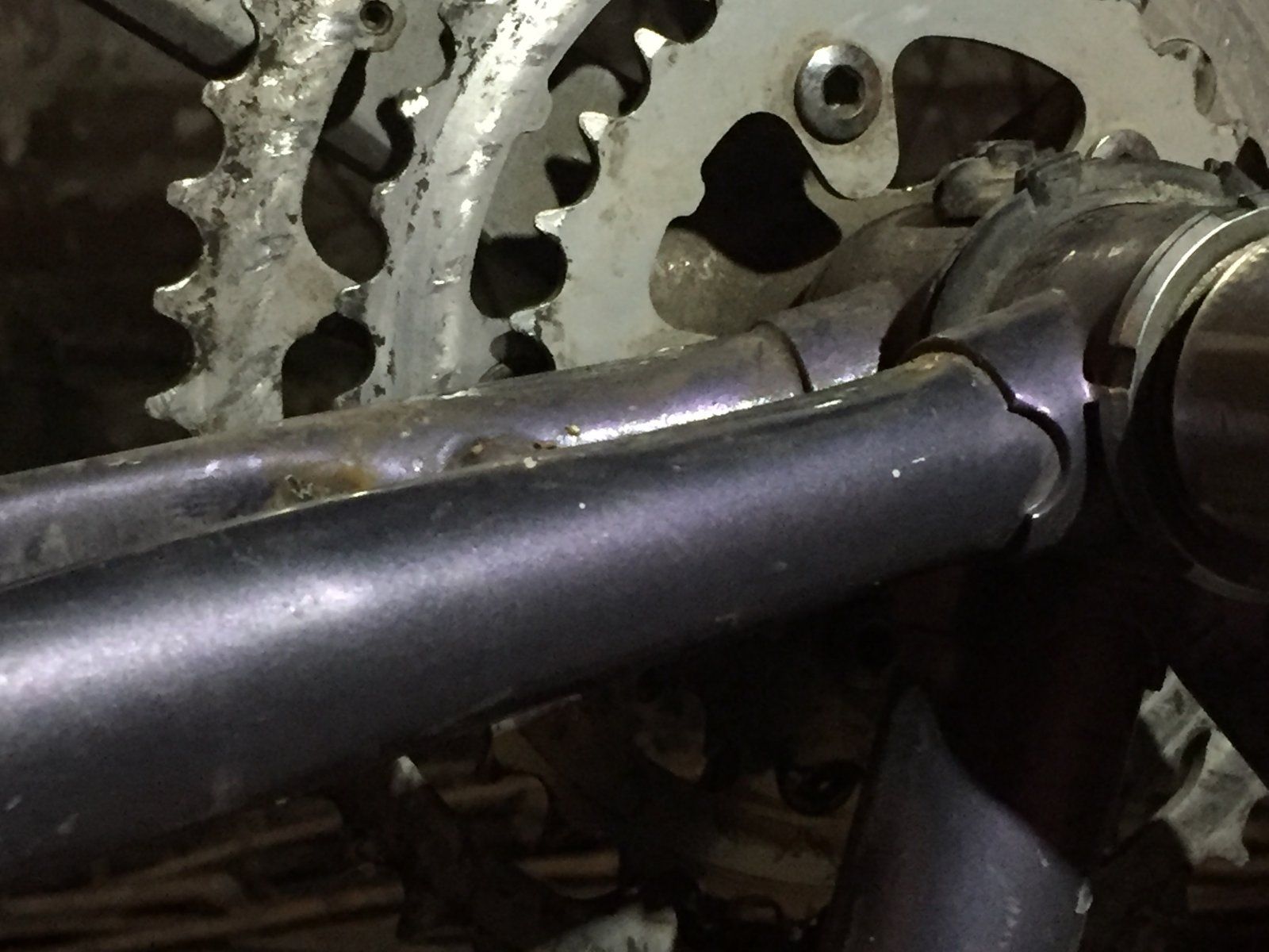

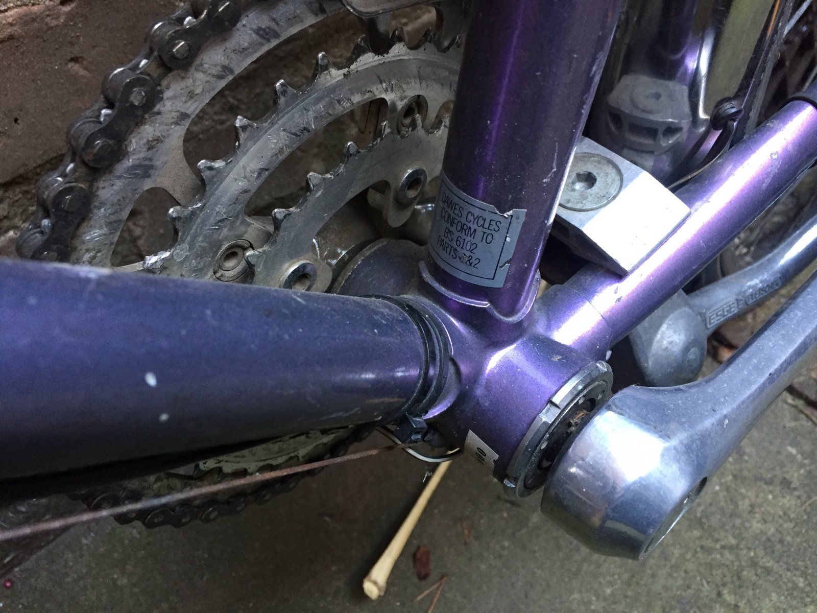

Ein andere unschöne Sache die ich gefunden habe ist hinter dem Tretlager. Da wurde einen ESGE-Ständer festgeschraubt und zwar so dolle das es die Kettenstreben gequetscht hat. Ich vermute das es keine große Folgen hat, möchte das doch aber hier auch mal kurz nachfragen …
Es ist jetzt nicht so schlimm eingedrückt dass die Röhr sich in der Muffe an der Lötstelle gelöst haben. Im Tretlager sind sie noch rund.

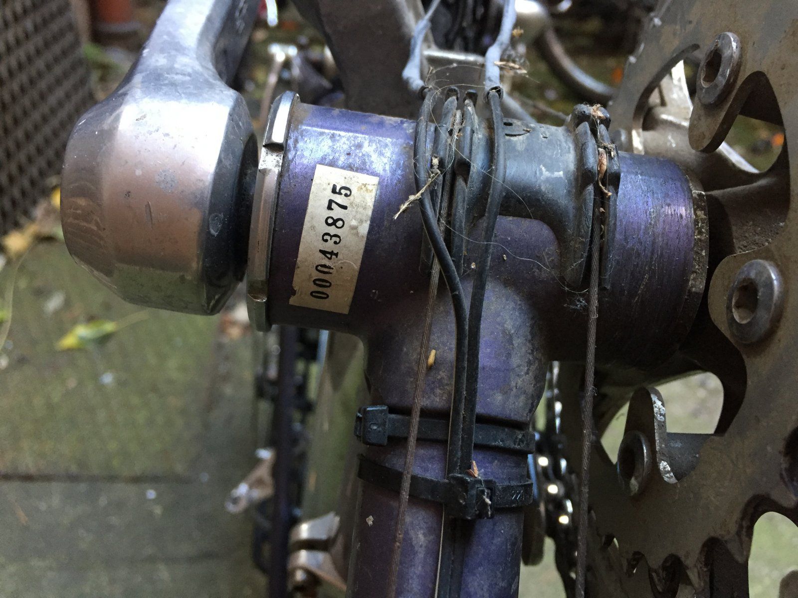

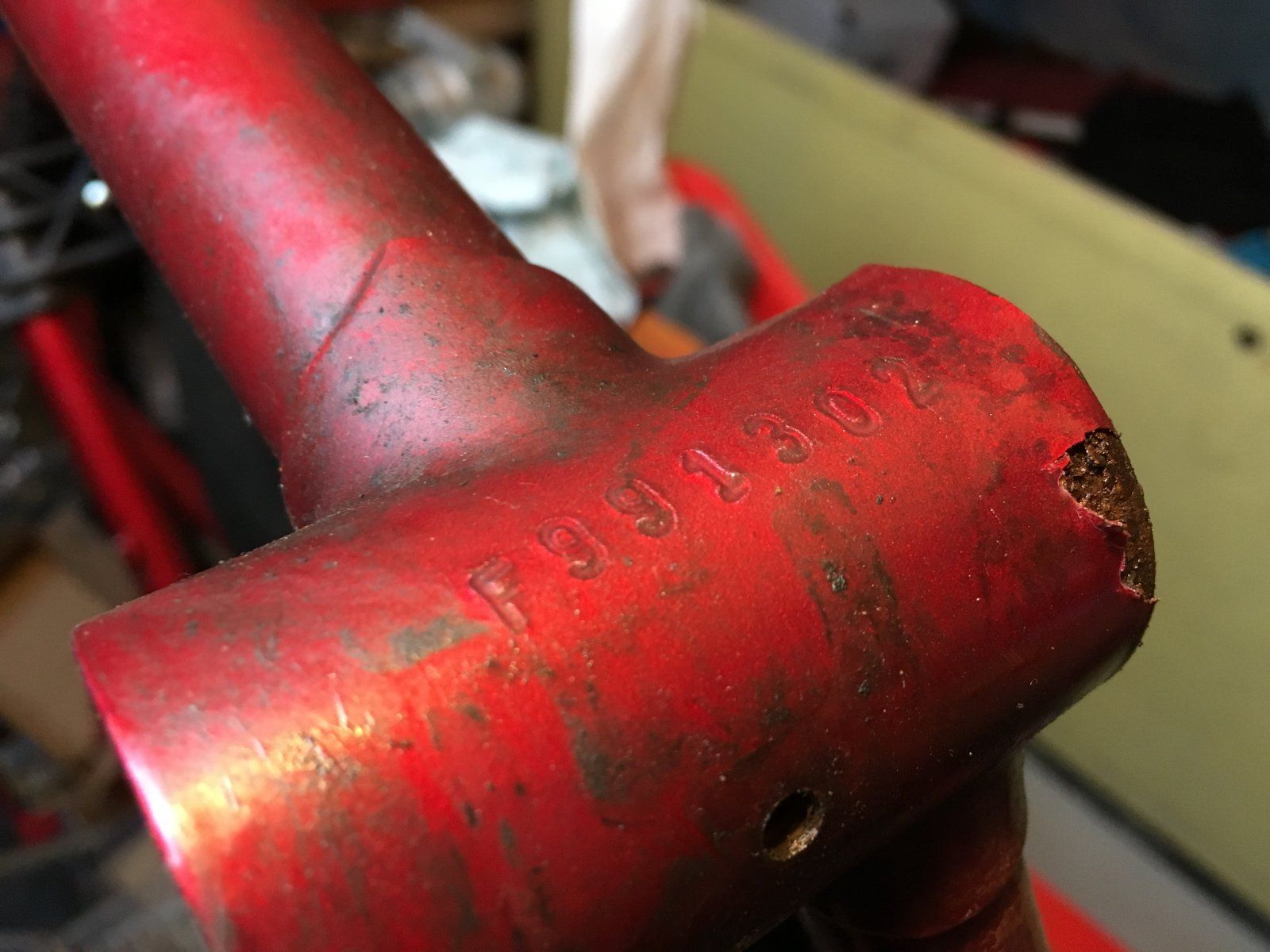

Wie ist/war das eigentlich mit der Nummerierung so bei Dawes? Auf dem Tretlager sind vier Zahlen eingeschlagen "9085" oder "0085" (siehe Oben das Bild vom Ständer) und dann klebt noch ein Papieraufkleber daneben mit "00043875" drauf. Hier mit Fund-Dreck:

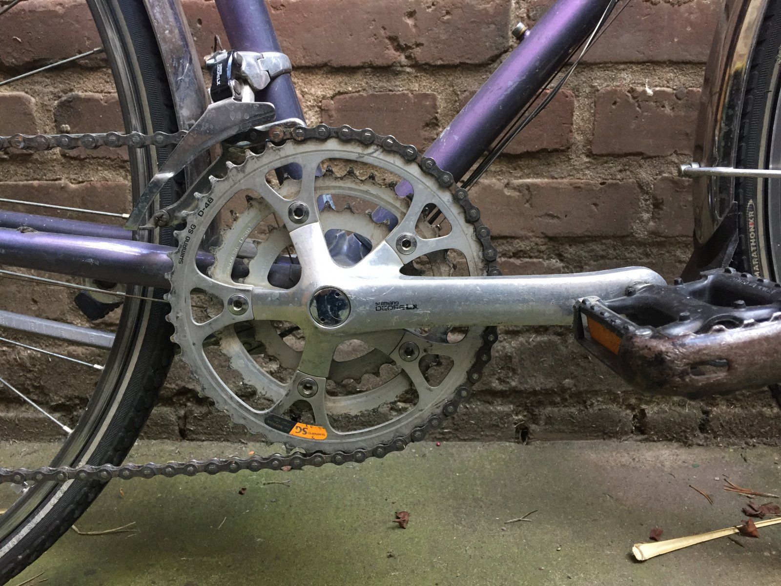

So und weil es so Spaß macht … kann man einen Kurbel einfach mal so krumm biegen? Da muss ich wohl auch noch was anderes für finden.
Wir haben zwei Dawes Street Style mit 501 Rohren. Beide hatten einen JIS Steuersatz von Y.S.T.
Es wäre vorteilhaft vor Neukauf nachzumessen, die 0,2mm hat man nicht im Gefühl.
Von Tange gibt es leichte und günstige Steuersätze nach ISO/JIS Norm,
Habe auch schon von Raleigh Rahmen mit ISO Steuersatz und 27,0 JIS Gabelkonus gelesen.
Ich bin kein Rahmenbauer und Löterfahrung habe ich auch nicht...aber wenn ich es könnte, würde ich es wohl im Prinzip so versuchen:
  • mit zwei alten Steuersatzmuttern den Gabelschaft in Form bringen/halten
  • dazwischen punktweise verlöten (nicht schweißen)
  • Muttern runter und auf der vollen Länge verlöten
  • Gewinde nachschneiden
  • Schaft ausreiben
Die Sicke sollte dabei ausreichend erhalten bleiben.
Aber wie gesagt...: frag am besten mal beim Stammel, der weiß mehr als ich ;)
@handbuilt_and_british kennt sich besser aus...bei mir beginnt der eingeschlagene 7-stellige Code mit F99... was auf das Baujahr hinweisen könnte. Bei Dir also evtl. die 90.
Unschön aber wohl verschmerzbar. Gut von Rost befreien und ordentlich neu beschichten, da kommt eine Menge Schmodder und Wasser hin...Schutzblechende unter den Kettenstreben ansetzen hilft, den Bereich nicht zu sehr mit Feuchtigkeit zu belasten.
Ich bezweifle daß das Steuerrohr so im Werk geschlitzt wurde, mein auch Steuerrohr hat jedenfalls einen rechteckigen bei weitem nicht so tiefen Schlitz .
Solltest du das Seuerrohr wiederherstellen können musst du es nicht wieder schlitzen, es reicht sicher das abflachen mit der Feile über einen kurzen Bereich.
Die innere Weite des Steuerohrs ist sicher schwieriger beizubehalten.
Du könntest auch auf Aheadset umrüsten, dann ist das Innenmaß nicht relevant und es würde sogar ausreichen ein passendes Rohr einzukleben.
1990 passt ganz gut. Ich habe leider keinen 90er Katalog da, aber da Dawes in dieser Zeit jedes Jahr die Farbe bei den Modellen gewechselt hat, kann man das leicht verifizieren.

Da die Gabel einen richtigen Gabelkopf hat würde ich auch nur aus- und einlöten als sinnvolle Maßnahme sehen. Alles andere ist nur pfusch (und da wäre jede Taiwan Gabel aus den Kleinanzeigen die bessere Lösung). Ob der finanzielle Aufwand gerechtfertigt ist, ist wieder eine andere Frage. Der Lack ist ja dann hin. Also schwarz mit der Dose oder Rahmen und Gabel komplett neu lackieren.
Temporär kann man auch erst mal eine brauchbare Gabel einbauen und dann auf der Suche bleiben. Ich habe glaube ich noch eine relativ schmale schwarze Batavus Gabel hier, die der Dawes relativ ähnlich ist. Da schau ich nachher mal nach...
Die beiden potentiellen Ersatzgabeln, die da habe, haben jeweils rund 2cm mehr Bauhöhe. Sind also für das Dawes ungeeignet.

(…) bei mir beginnt der eingeschlagene 7-stellige Code mit F99... was auf das Baujahr hinweisen könnte. Bei Dir also evtl. die 90. (…)
Ja, ich schaue mal was Gesta - Stammel sagt … dazu unten noch mehr. Und beim dritten Hinschauen konnte ich noch den Ansatz von eine 1 (Oder einen Versal i?) vor dem "90" bei mir finden. Produktionsmonat oder -Woche vielleicht? Egal … wird wohl 90/91 sein. Deckt sich jedenfalls mit den Maßen im 90-er Dawes Katalog (seite 11) nur nicht mit der Farbe.

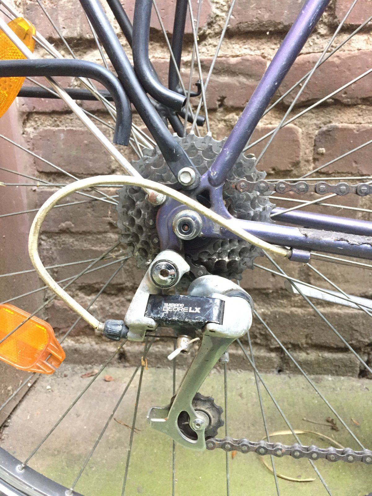

Das Hinterrad sitzt eindeutig schief im Rahmen, bzw. das hintere Dreieck ist krumm:

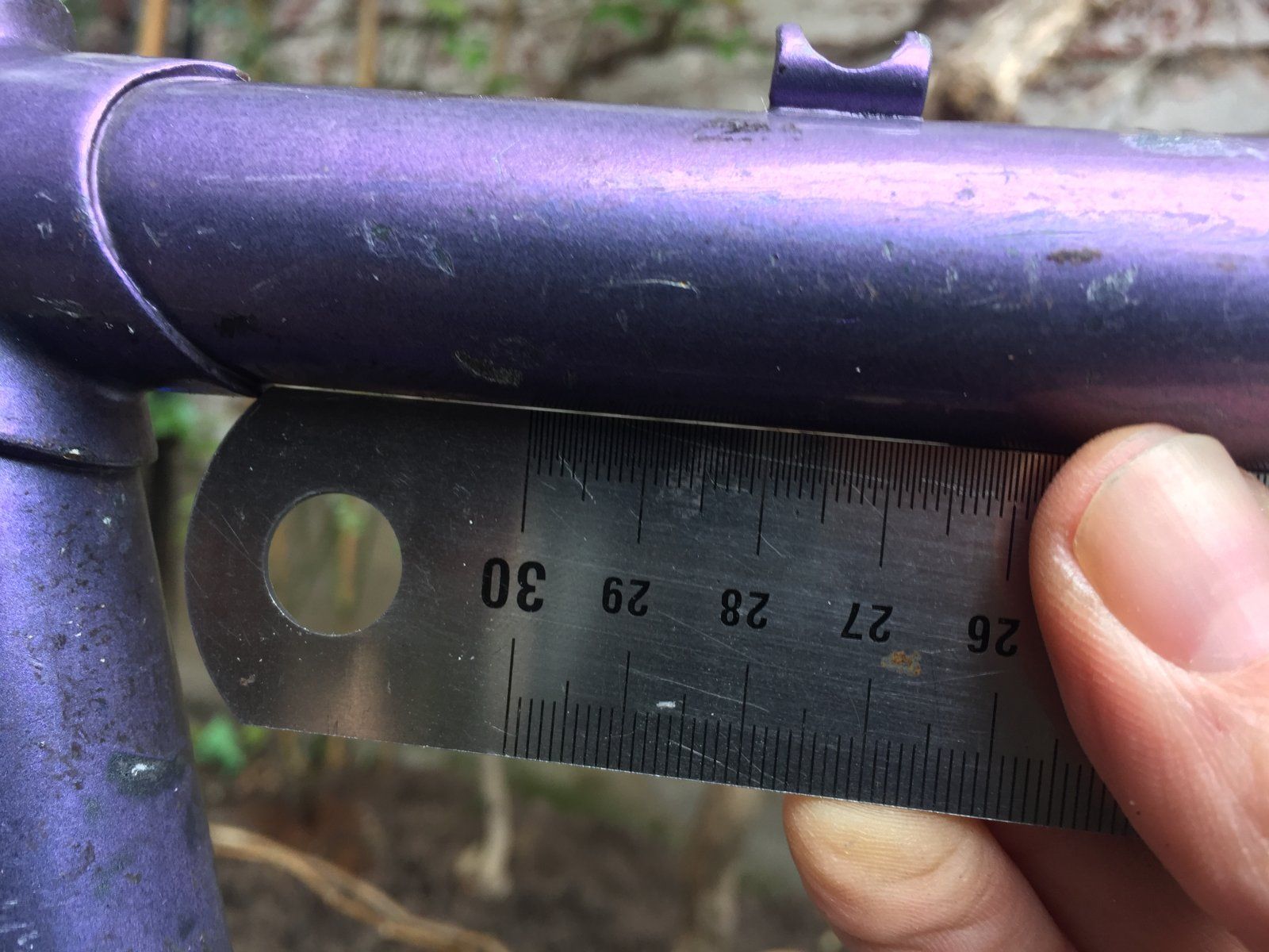

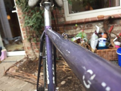

Dann ist mir eine Delle im Oberrohr aufgefallen und mit ein Lineal konnte ich sehen das das Oberrohr auch "durch hängt".
Delle (von hieraus gesehen, hinter der mittleren Kabelhülse auch der Antriebsseite):
Krümmung (?) im Oberrohr:
Frage mich in wie weit sich dieses Schnäppchen dann doch noch "lohnen" wird. :( Der Verkäufer wusste auf jeden fall nichts von den Mängel. Das hat man im Gespräch gemerkt … oder er kann gut Schauspielern.
Egal … die Krümmung macht mir jetzt nicht direkt Sorgen und auch die Delle wird den Rahmen wohl nicht derartig schwächen das er jetzt hinüber ist. Ich würde mal sagen am Wochenende drehe ich eine Testrunde dann wird die Kuh wieder zerteilt und mal zum Schlacht…Stammel gebracht. Ich bin mal gespannt was mir diese Gabelnummer kosten könnte. Ich bin auch noch über dieses Filmchen gestolpert:
How to extend a steerer tube - Framebuilding 101 with Paul Brodie
Wenn der Brodie schon sowas macht, dann glaube ich nicht das man sowas als "Pfusch" bestempeln kann. ;) Würde sogar eine Neulackierung (erst mal) nicht notwendig machen.
Wie dem auch sei … Testrunde. Zerlegen. Zu Gesta - Stammel.
Ich glaube der Rahmen hat es hinter sich.
In der Tat solltest Du schlechtem Geld kein Gutes hinterher werfen.
Paul Brodie ist einer meiner Rahmenbau Helden schon allein wegen seiner angenehmen Art.
Aber er macht auch etwas anderes als das in deinem ersten Vorschlag auftaucht.
Seine Reparatur funktioniert aber auch nur bei ausreichend langen Steuerrohren, sonst sind sich Vorbauklemmung und die Reparaturhüse im Weg.
