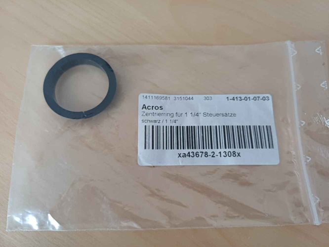

kann mir jemand von euch sagen, wie dieser schwarze dünne Plastik(?)-Ring heißt?
und wie bekomme ich ihn ab? Oder ist das gar nicht möglich? Ich habe es gerade mit einem dünnen Plastikstück versucht und er hat jetzt einen Riss. Frage mich, ob ich ihn nun austauschen muss und unter welchem Namen ich ihn finden kann.

Das ist kein Riß im Klemmkonus sondern ein Schlitz- mit dem Schraubenzieher `rein und `rausprökeln. Dann fällt die Gabel...

Versuche mal mit einem Messer das Teil (Zentrierring) rundrum hoch zu hebeln. Wenn dabei das Teil kaput geht, wirst du einen neuen Steuersatz brauchen, weil der Zentrierring spezifisch zum Steuersatz gehört und ich diesen Typ noch nicht einzeln gesehen habe.

Bitte NICHT raushebeln. Der Rand würde abbrechen. Die Gabel ein paar cm nach unten drücken und dann wieder hochdrücken. Dann rutscht der Plastikkonus raus und Du kannst ihn ganz ohne Werkzeug nach oben abziehen.
Vorbau mit Lenker wieder aufstecken und minimal Luft zum Zentrierring lassen. Klemmschrauben anziehen, Drehmoment beachten. Dann einfach fahren und bremsen, wäre mein Ansatz.
Ich habe gerade mal nachgeschaut, das Teil nennt sich bei Canyon "Zentrierring für 1 1/4 Steuersätze"
Der hier paßt nicht für Dich, aber so als Beispiel. Und Du siehst das bereits ein Schlitz vorhanden ist.
