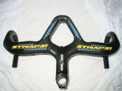

Hallo Ihr da alle,
ich habe ein kleines Problem, ich möchte mir einen Synapsis Lenker:D incl. Vorbau kaufen. Nun ist da meine Frage, wie ermittel ich meinen richtigen Vorbaudurchmesser, damit diese auch auf meine "Gabel" passt??:confused: Ich habe ein Cube Attemp. Ich hoffe Ihr könnt mit meiner Leihenhaften Erklärung was anfangen....Danke für Eure HIlfe schon im Vorraus :)

AW: Wie ermittel ich die Gabelgröße?
Na du baust den jetzigen Vorbau ab, und misst ihn, wenn du ein aktuelles Rad hast ist es wahrscheinlich eh 1" oder 1/1/8".
Wenn ich´s richtig verstanden hab benötigst Du das Maß deines Gabelschafts, also dem Stückchen Rohr das von der Gabel noch aus dem Rahmen ragt, um dort den Vorbau dranzuklemmen ?
Das hat in Deinem Fall mit ziemlicher Sicherheit 1/18 Zoll was 28,6mm entsprechen würde.
kannst ja mal die Aheadkappe (Kappe oben auf dem Vorbau) abschrauben und den Innendurchmesser des jetzigen Vorbaus nachmessen. . . . .
oder den Vorbau komplett abbauen und den Rohraußendurchmesser messen. . .
bestimmt keine 25,4mm (entspräche 1 Zoll), stimmts ? :D
Mit 1/18 Zoll meinst du vermutlich 1 1/8 Zoll.
