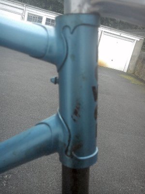

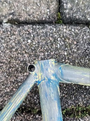

ich habe ein Rahmen Set, dessen Hersteller ich nicht kenne.
Wer kann helfen, weiß mehr oder genaueres?
Rennradrahmen mit Gabel, Stahl, gemufft
Sattelrohr c-c: 55cm
Oberrohr c-c: 56cm
Ausfallenden: Reynolds
Innenlagergewinde: BSA L/R Thread
Sattelrohr: 27,2
Rahmengewicht: 1795 Gramm
Gabelgewicht: 685 Gramm
Steuerrohrmuffen mit Verzierung
Gabelkrone: mit "Reynolds" gemarkt
Bremszuginnenführung im Oberrohr, Bohrungen mit flachen Rauten verstärkt
Bremsstrebe: gegossen/geschmiedet
Kettenquerstrebe: gegossen/geschmiedet
Rahmennummer: 019122
erworben ohne Decals u. Originallack aus England
nach eigenen Recherchen könnte es ein Ribble Rahmen (sogar Terry Dolan) mit 653/753er Rohrsatz sein ...?
Baujahr ca. 1991 ??? (hoffentl. darf das Thema in diese Rubrik)
Wirkt auf jeden Fall sehr fein, und wenn es sich lohnt, würde ich den Rahmen original aufbauen.

ungewöhnlich finde ich die sehr kompakte Sattelklemmmuffe, habe ich auch bei Ribble noch nie gesehen, jedoch ein Peugeot Athena 653 hatte die gleiche.
Einen gleichen Gabelkopf mit Gravierung habe ich an einem englischen Track Bike gefunden. Eventuell ist damit der Rohrsatz klar. Aber auch hier hat Ribble eigentl. andere Gabelköpfe verbaut.
Gazelle Mondial scheidet auch aus.
Mike Kowal verwendete die gleichen Steuerrohrmuffen, hat auch auf Bestellung Custombuild gefertigt - könnte also auch von ihm sein.

...und was ist das bitte für ein Anlötnupsi hinter dem Steuerrohr? Luftpumpenhalter ...am Highendrahmen aus den 90ern?
