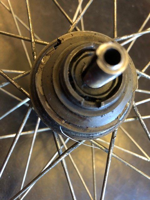

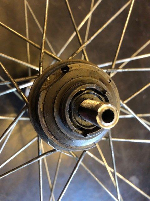

vielleicht kann mir jemand sagen wie ich die Achse dieses alten Weinmann Laufrads öffne um eine Speiche zu wechseln
gibt es dafür ein spezielles Werkzeug ??

...es muss keine "Achse geöffnet" werden um Speichen zu wechseln.
Aus irgendeinem Grund sitzt bei dir noch der Rest eines Schraubkranzes (der Freilauf) auf der Nabe.
Dieser muss vor Speichenwechsel mit dem passendem Werkzeug abgeschraubt werden...
Danke für die Infos , aber den dazu passenden Abzieher zu finden ist wohl nicht möglich , Angeboten wird ja nur Shimano...
Nein, die Suche gestaltet sich nur schlechter, wenn man nicht weiß, wonach zu suchen ist.
Du brauchst einen 2-nockigen Abzieher. Die Demontage ist hier etwas anspruchsvoller, weil das Werkzeug spielfrei auf dem Stock sitzen muß und gekontert werden sollte. Ansonsten gibt es Bruch ! Aus diesem Grund sind diese Schraubkränze aktuell nicht mehr im Handel.
Am besten eine Werkstatt aufsuchen (Werkstattarbeiten sind trotz Corinna in den meisten Bundesländern nach wie vor erlaubt !).
