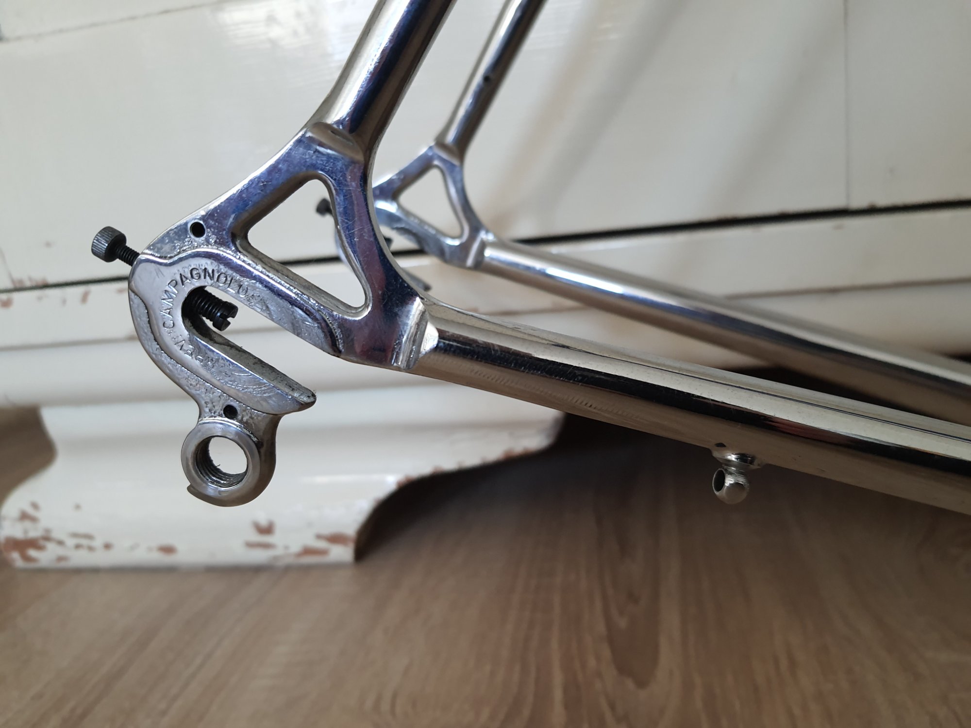

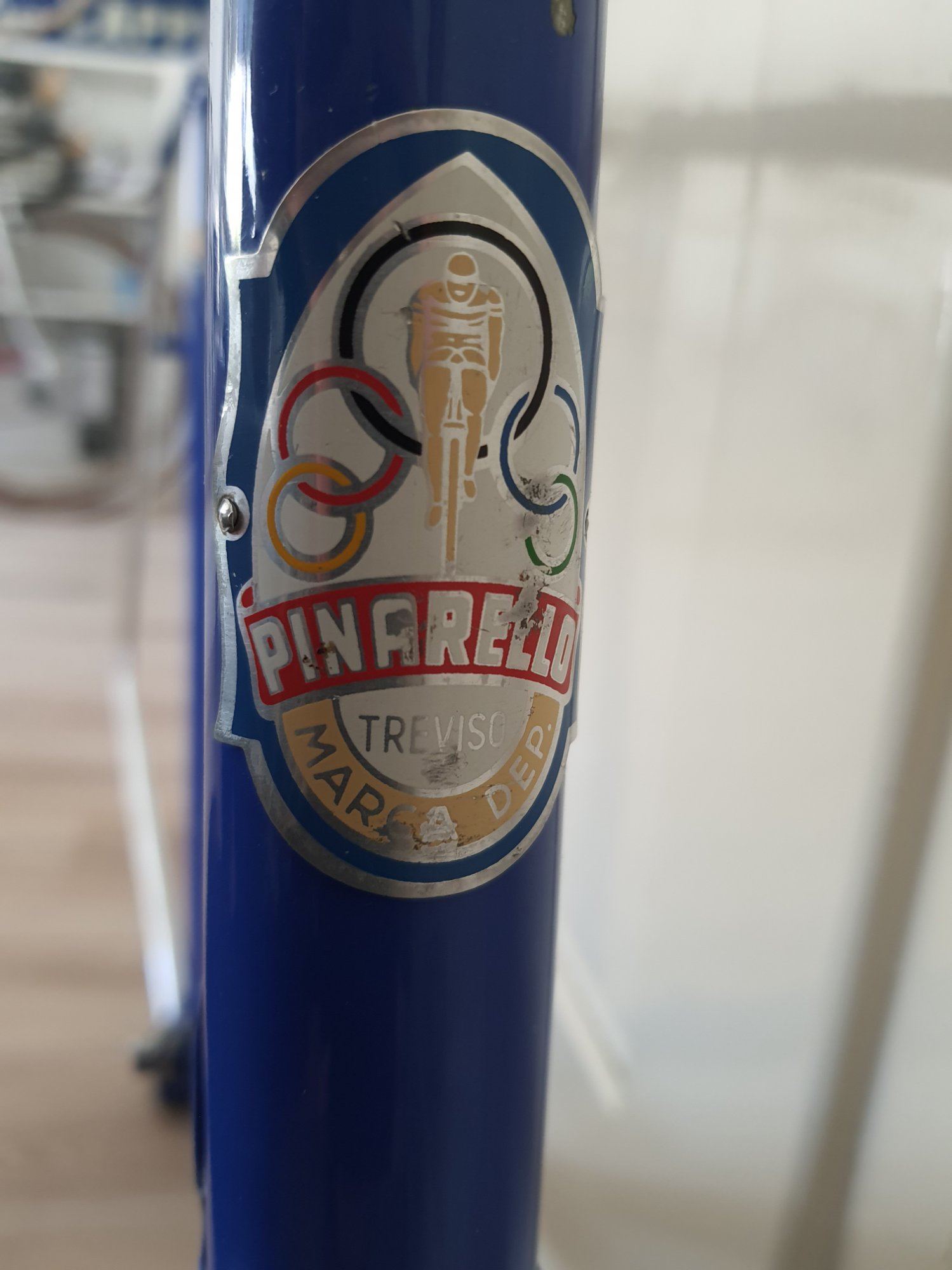

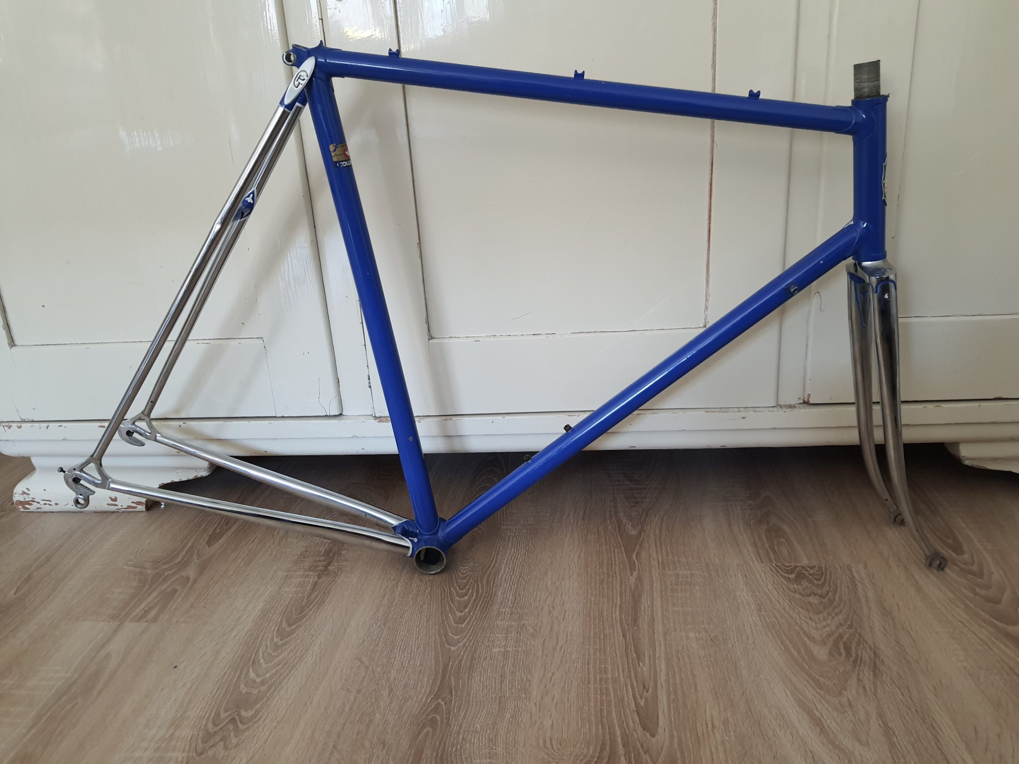

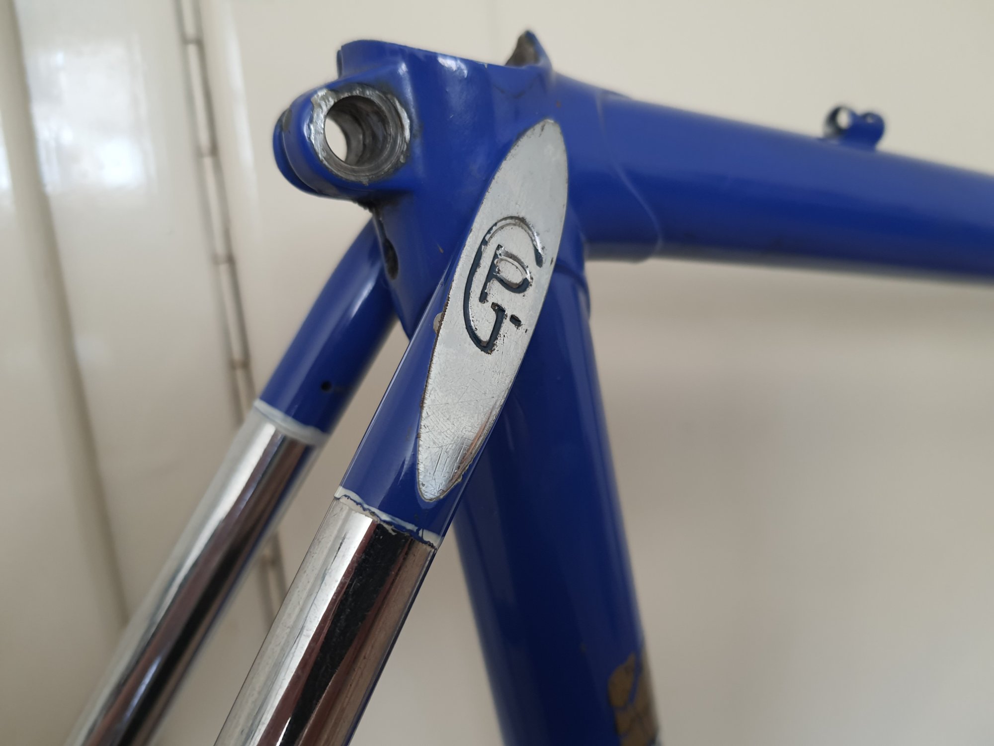

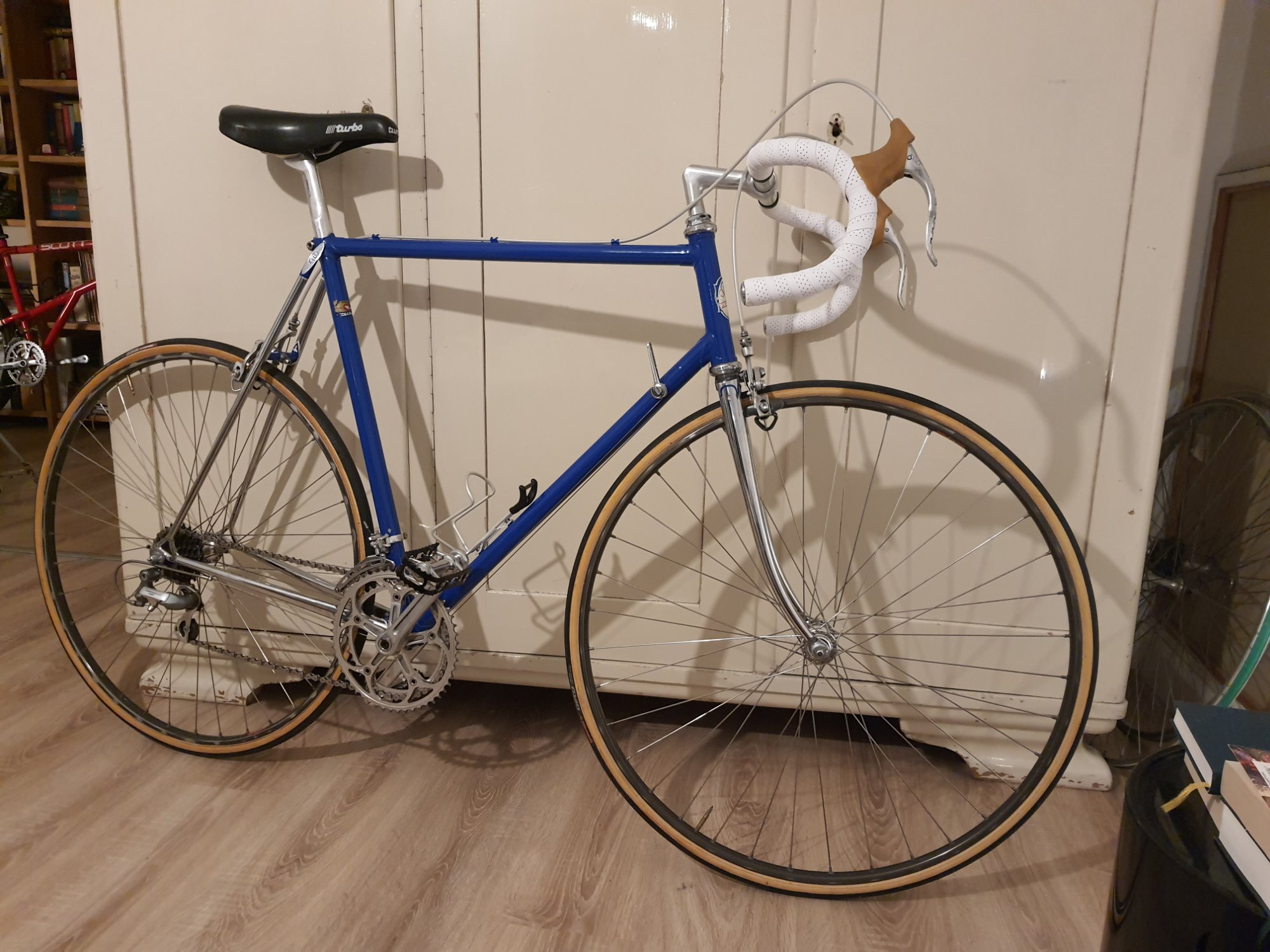

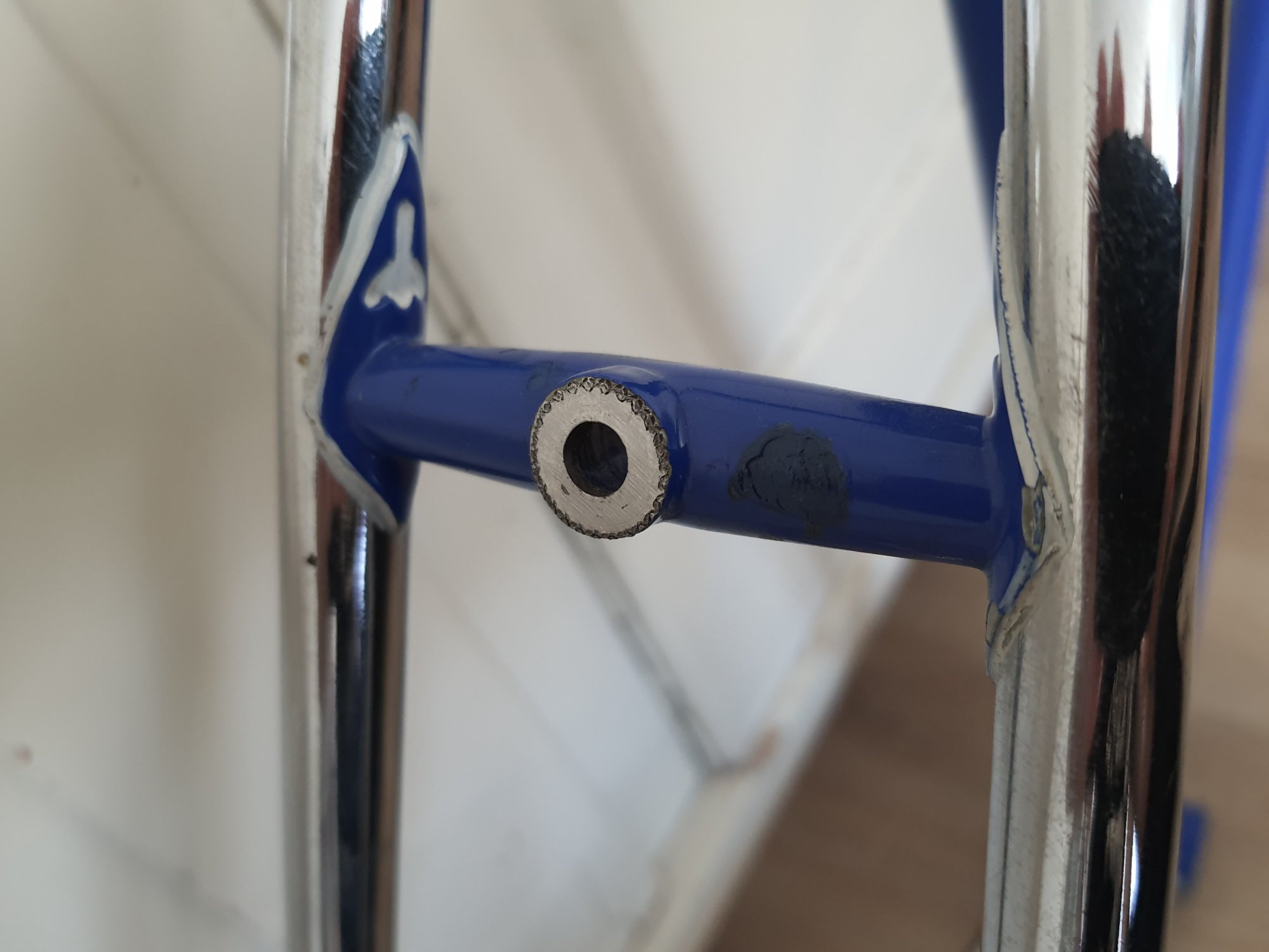

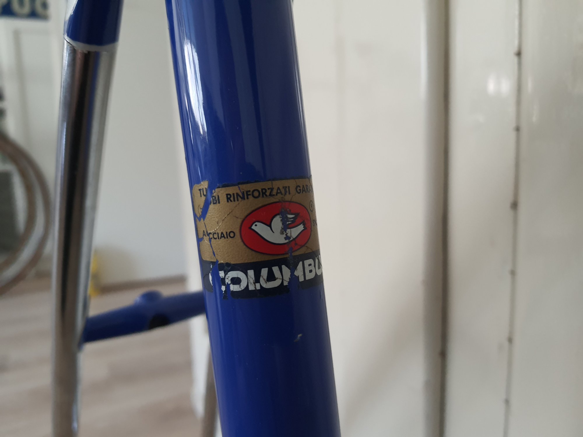

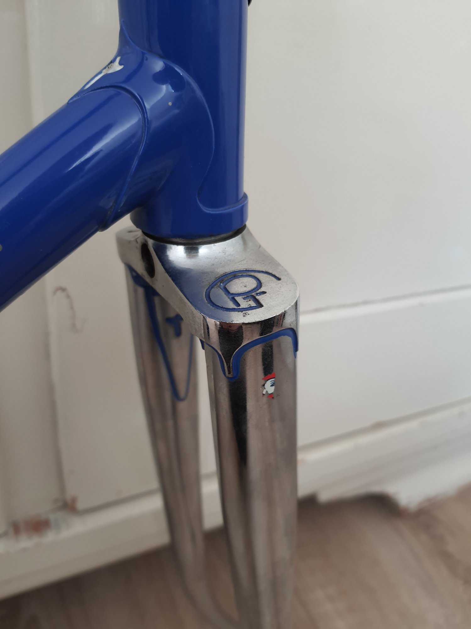

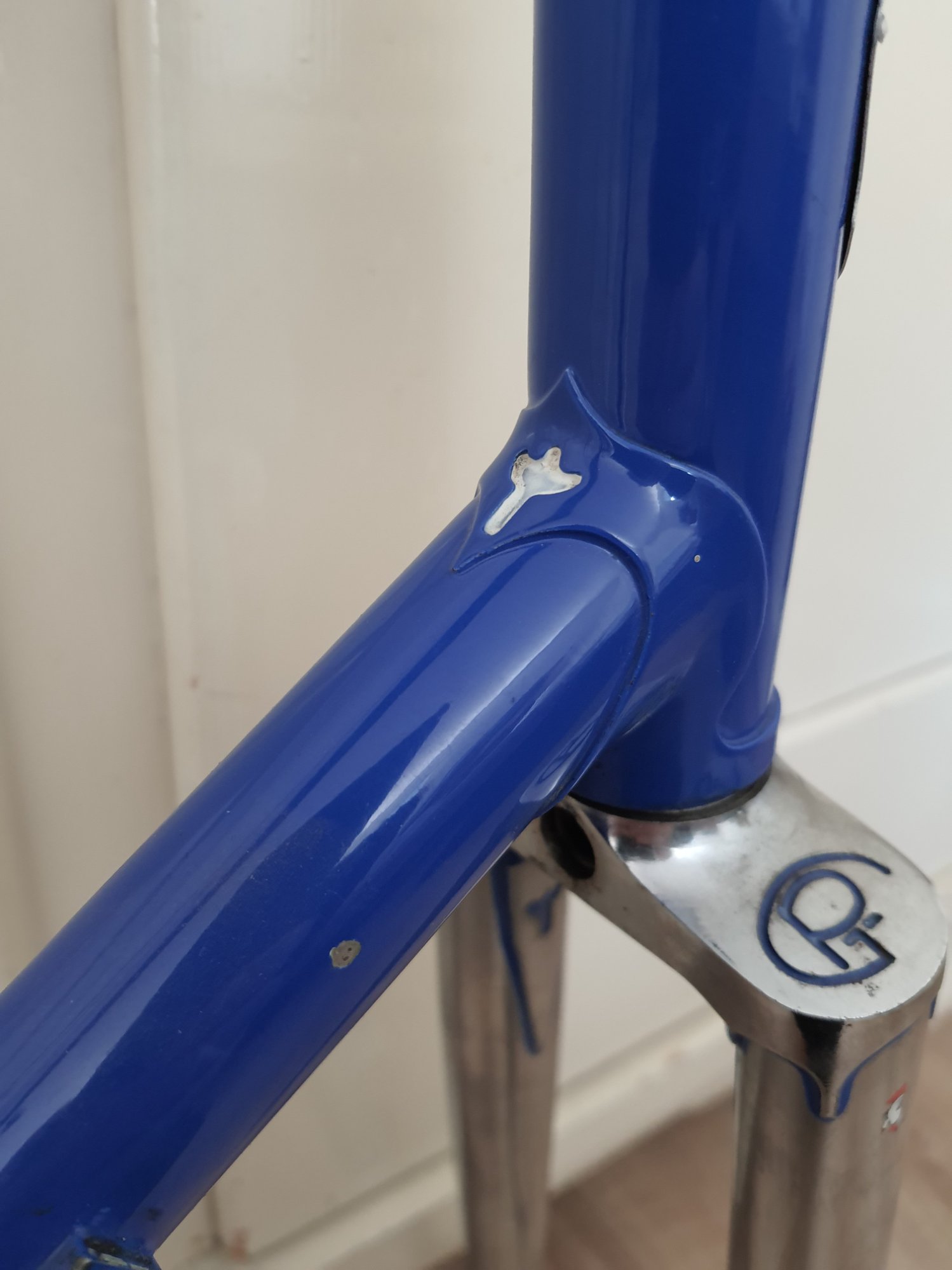

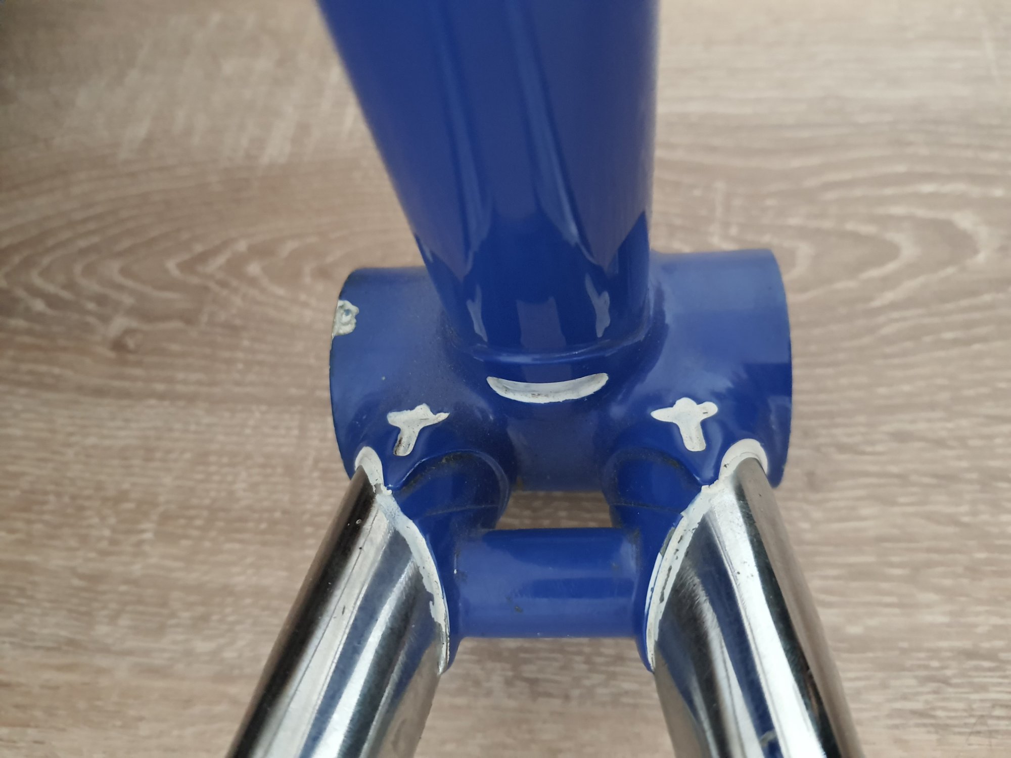

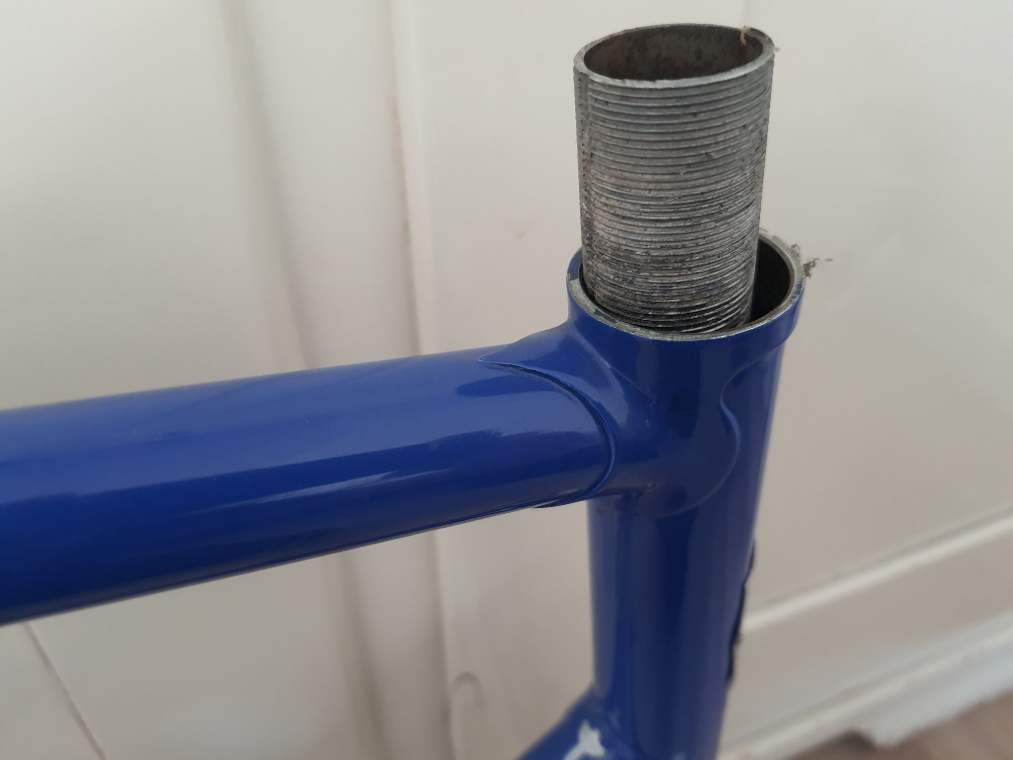

ich bitte um hilfe bei der typbestimmung dieses pinarellos, das mir gestern über den weg gelaufen ist. ich komme mit den infos aus dem netz nicht weiter. sastümaß müsste 27,2mm sein, was zum columbus-aufkleber passt (SL...?), metall head badge =vor 83 oder 84?, gesamteindruck (strebenspiegel, lackchips glänzen = unterverchromt? usw..) ist, daß es eines der topmodelle ist, lack sieht original aus, keine interne kabelführung= mglw. vor 82?, aaaaaahhh...aber welches modell? welches baujahr genau? welche ausstattung hatte es? die seriennummer lautet p 412.
hier sind bilder und ich bin über jeden hinweis dankbar! grazie & liebe grüße christopher

Ich tippe mal auf ein Montello vor 1985

Wahrscheinlich ein super record aus den frühen 80ern. Vielleicht 80-82. Müsste nach dem Prestige, die nr.2 in der pinarello Hierarchie sein. Diese Rahmen sind hochwertig und sauber verarbeitet. Sie kamen aus der milani Werkstatt aus San Martino buon albergo und wurden unter der Leitung von pegoretti gefertigt.

vielen dank für die einschätzung! ich habe deinen bericht über milani, pegoretti & co. gelesen. danke dafür! toller artikel! liebe grüße christopher
