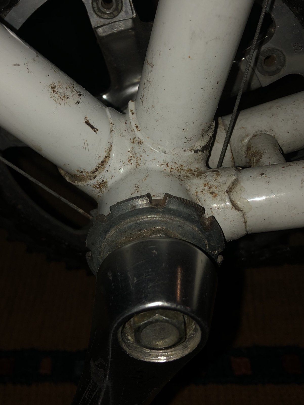

Moin,
leider knacken seit einigen Tagen die Tretlager meines alten Rades zunehmend stärker. Ich habe bereits ohne Erfolg online geschaut, welcher Schlüssel passen könnte und welches Tretlager (falls es erneurt werden muss) in Frage kommt. Vielleicht kennt sich jemand auf dem Gebiet aus :)
Es handelt sich um das weiße Rad auf der linken Seite:

Wenn die Lagerschalen aussehen wie hier, was ich für möglich halte, könntest du mit den oben empfohlenen Hlg. 2/3 Königen nur begrenzt etwas anfangen.
Weiter gehts mit deinen Fotos.

für den konterring einen hakenschlüssel:
für die lagerschale geht ein ringschlüssel, den aber unbedingt gegen abrutschen sichern mit unterlegscheiben und der kurbelschraube!

Wenn Du das Lager offen hast, ergibt sich vielleicht, dass nur die Kugeln verschlissen, die Konen auf den Wellen aber noch brauchbar sind. Dann mit neuen Kugel(ringe)n und viel Fett wieder zusammenbauen. Falls die Welle hin ist, musst du die Länge wissen (gemessen von Stirnfläche zu Stirnfläche mittels eines Messschiebers), um ein passendes Ersatzlager zu kaufen.
Es gibt verschiedene Gewinde, auf die beim Kauf zu achten ist: Französisch (möglich), BSA (wahrscheinlich) und Italienisch (auszuschließen).
Bei den Vierkanten gibt es ISO (Europäisch) und JIS (Japanisch). Da brauchst du vermutlich ISO, aber das ist abhängig von der Kurbelgarnitur, die ich auf deinem Bild nicht erkenne.
Im Fall eines Austausches wäre dir m.M.n. mit einem s.g. Kompakt- bzw. Patronenlager am besten gedient.
Also ein Patronenlager in passender Länge der Welle mit vermutl. BSA-Gewinde und vermutl. ISO-Vierkant.

Vielen Dank für die Antworten! :) Einen Kurbelabzieher habe ich bereits. Den Hakenschlüssel werde ich mir gleich in der richtigen Größe bestellen. Einen Stirnlochschlüssel benötige ich soweit ich das beurteilen kann nicht. Das Tretlager kann auf beiden Seiten mit einem Maulschlüssel geöffnet werden.
Mal schauen wie es dann von innen aussieht. :D Danke nochmal für die hilfreichen Tipps!
Das Tretlager ist nun wieder im Top zustand! Habe es gereinigt und neu gefettet.
Beim öffnen kam mir erstaunlich viel "Rostpulver" entgegen. In den Rohren scheint sich Rost gesammelt zu haben, der mit der Zeit in das Tretlager gefallen ist. Daher wohlmöglich auch das knacken...
Von außen sieht der Rahmen ziemlich gut aus, ist das bei 30 Jahre alten Rädern normal? Kann man dagegen etwas tun, bzw. weiteres Rosten vorbeugen?
Danke!
Danke!
Hohlraum konservieren mit Fluid Film
