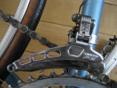

Umwerfer:
- auf der Hinterseite "Shimano Product of Japan" und "via"
- vorne ist ein Schriftzug aufgeprägt. Ein großes H dann drei Punkte oder kleine "o"s, verbunden mit Strichen, dann ein großes L: "H o-o-o L"
- Vorderseite "FE"

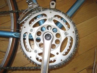

Kettenblätter: nix - steht da überhaupt was drauf und wenn ja wo?

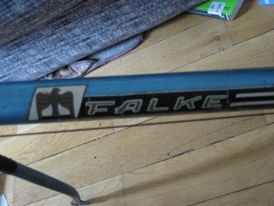

Achja: Der Rahmen kommt von "Falke". Kennt jemand den Hersteller? Im Netz habe ich nichts finden können.

Wenn auf der Kurbel nichts eingeprägt wurde, wird es (wahrscheinlich) kein ShimaNo-Produkt sein. Steht etwas auf der Innenseite der Kurbeln? Wenn dort 170 oder 175 oder etwas in der Art steht, dann ist die Kurbellänge gemeint.

Ich könnte mir vorrstellen, daß du im Klassiker-Unterforum im Tour-Forum weitere Informationen bekommen könntest (z.B. über den Rahmen).
