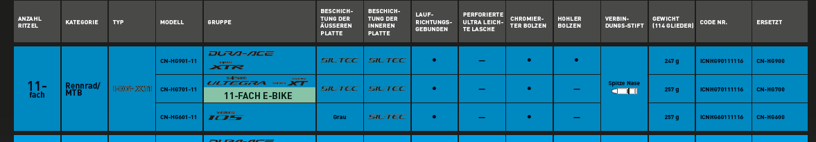

Laut Paul Lange gibt es folgende Unterschiede.

Ich habe mal gelesen, das die 701 wohl eine andere Oberflächenbehandlung hat als die 601 und daher deutlich länger halten soll. Habe dazu aber keine eigene Erfahrung, weil die 601 bei mir noch nicht so lange montiert ist.
Die 701 hat diese "SIL-TEC" Beschichtung auf Außen- und Innenlaschen.
Die 601 nur Innen.
Sieht dadurch vielleicht besser aus, weniger Rost nach Regen.
