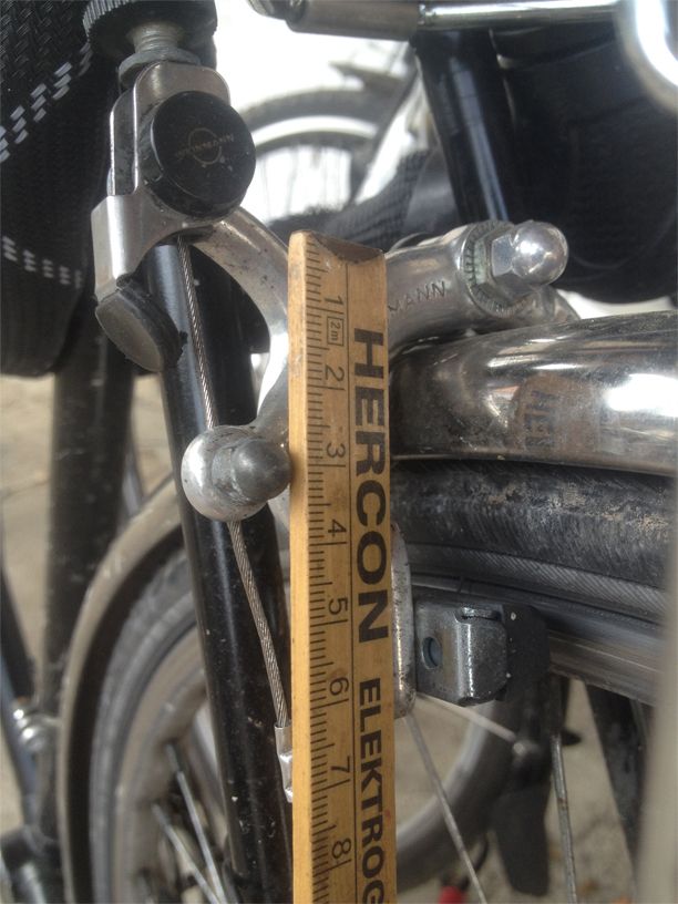

hab mein gebrauchtes Rennrad laienhaft wieder aufpoliert und hergerichtet. Leider scheitere ich an den Bremsen. Es sind Weinmann 605 die an einem Hercules Toledo (nicht mehr in Originalfarbe) verbaut sind. Bremsbeläge habe ich neue drauf, das sind Fibrax Alloy. Reifenmantel ist ein Schwalbe Marathon in 28mm.

Habe ein Raleigh wo ich lange Tektros dran habe (Beläge gleich auf Koolstop gewechselt), funktioniert soweit gut. Modell und Schenkellänge kann ich heute abend schauen.
Die passende Befestigung kann eventuell ein Problem sein weil die Bremsen in der Regel für Hülsenmuttern ausgelegt sind, wenn Du Hutmuttern hast gibt es aber auch was von Tektro meine ich.

Also ich habe die R539 gleich in der nutted-Version. 47-59mm - ob die jetzt aber für dein Rad reichen lässt sich so nicht sagen. Sieht ja so aus als ob das passen sollte.
Was für Infos bräuchte man denn noch, damit man sagen kann ob die passen? Hast du an deinen zusätzlich Schutzbleche dran? Laut einer Artikelbeschreibung sollte das kein Problem sein. Auf manchen Bildern sehen die Bremsen aber schon arg knapp übern Reifen aus.
Manchmal muss man es halt probieren :) Schenkellänge 59mm kann ja lt. Deinem Bild hinkommen, aber die Kamera anders angewinkelt zeigt der Stab was anderes an....
Wenn ich morgen dran denke mache ich mal ein Bild.
