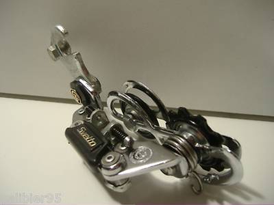

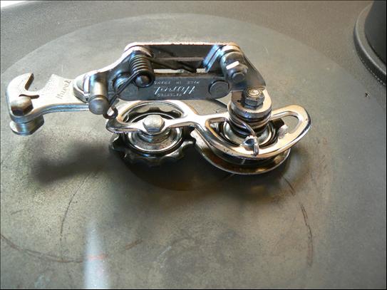

Die Huret-Schaltung sollte dann wohl in Anbetracht des Alters der Ersatz-Shimano-Schaltung schon die Metall-Variante sein.
Aber Huret ist doch französisch, oder? Vielleicht ist auch ne italienische Variante möglich? Gipiemme oder so?
Bremsen und Hebel sind übrigens Ballila, Pedal(haken) Verma Riviera. Und die Chrommuffen blinken schon …

Ich würde die Shimano Lark dranlassen, wenn sie in den Gelenken noch nicht zu viel Spiel hat, weil sie a) aus meiner Sicht schon ziemlich früh (wenn neu gekauft, dann definitiv bereits in den 1970er Jahren) an dieses Rad gekommen sein muss, weil sie b) stilistisch als verchromte Blechschaltung auf jeden Fall optisch paßt (jedenfalls nicht "unangenehm" auffällt), und weil sie c) mit einiger Wahrscheinlichkeit sogar besser schaltet als die Huret Svelto (die ich ansonsten durchaus mag und interessant finde) - die 'Lark' ist ja ein Abkömmling der 1967er 'Skylark', der erfolgreichsten Blech-Schaltung von Shimano, die (mit Abwandlungen) bis heute produziert wird (seit den 1990er Jahren sogar in SIS-tauglicher Ausführung). Natürlich ist die 'Lark' ein billiges Ding, aber so etwas gehört ja von der Qualitätsstufe her auch an dieses Rad, und ist historisch betrachtet jedenfalls nicht völlig uninteressant - es ist auch in historischer Perspektive kein Zufall, dass die offenbar bereits nach kurzer Zeit defekte Huret-Schaltung durch eine bis heute einwandfrei funktionierende Shimano-Schaltung ersetzt wurde (ob man das nun gut findet oder nicht ...).

Eine Gemeinsamkeit sehe ich da ja schon: Zumindest die Vorderradnabe, oder jedenfalls der Schnellspanner, stammt von Shimano ... ;) Qualitativ sieht das Rad insgesamt schon recht ordentlich aus, insofern dürfte wohl bei der "französischen Variante" hier ursprünglich eher eine Huret 'Allvit' montiert gewesen sein als eine 'Svelto'.

Habe jetzt eine, wie ich finde, schicke Lösung für die Schaltung gefunden: ein italienischer Franzose! Gipiemme-Schaltung von Simplex. Simplex-Modell SLJ 5500 aus den 70ern Vollmetall, nicht wie später in Plastik. Ich denke, die sollte an dieses bunte Rad ran.
