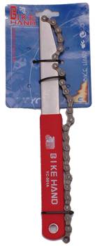

Moin
Hinterrad ausbauen. Schnellspanner ganz ausbauen. Cassette mit Kettenpeitsche festhalten und Abschlußring mit Cassettennuss wieder festziehen.
Gruß k67

Moin,
zum gegenkontern/gegenhalten brauchst Du die Kettenpeitsche!! Die Cassette bewegt sich überhaupt nicht. Die sitzt fest auf dem Freilaufkörper. Da sollte sich nur der Abschlußring drehen.

Äh, die Peitsche zum festhalten brauchts natürlich nur zum LÖSEN des Ringes...
Gruß mess.

Moin,
benutze ich zur besseren Kontrolle und zur Entlastung des Freilaufs auch immer zum festziehen. Schaden kann es nicht.
Gruß k67
