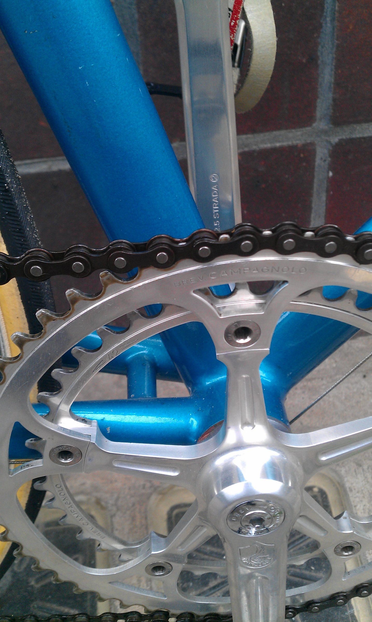

Bei meiner (höchstwahrscheinlich) 1979er Textima ist das Sattelrohr aerodynamisch in Form gebracht, aber kein Anlötteil vorhanden.
Da war ein Umwerfer befestigt, dessen Schelle im Schraubstock in Form gequestscht wurde. (Muss ich mir noch basteln ... ich ... mit meinen 2 linken Händen)

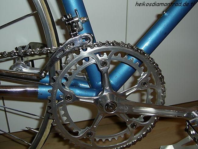

1981 hatte man dann schon Anlötteile, die aber nicht gewölbt, sondern grade waren. Da musste man das Befestigungsmaterial für selber anfertigen.
http://www.heikosdiamantrad.de/Textima-Generation-1.htm

Bist Du sicher daß der Textima mit dem ovalen Sattelrohr von 1979 ist? Denn ich glaube eher daß der frühestens 1981 mit Einführung der AX Serie von Shimano erschienen ist.
Die Aerowelle war glaube schon vor Shimanos AX am Laufen. Mercier Formula One und Co. gab es wohl schon vorher...
Und auch schon vor dem WW2, natürlich von den Constructeurs, gab es Umwerfer, die teils schon fast integriert waren in die Rahmen.
Ich kann mir aber gut vorstellen, dass die Idee, einen Umwerfer an einem Anlötteil zu befestigen nicht lange nach der Idee zum Umwerfer selbst da war, egal jetzt, wo der Umwerfer seinne Ursprung genommen hat.
Gut, da habe ich mich wohl etwas ungenau ausgedrückt, und zudem nicht an die Innovationsfähigkeit der französischen Constructeurs gedacht. :)
Ich meinte das eher so, wie es auch von @15Alpha aufgefasst wurde. Wann kam der umfängliche Einsatz an Strassenrennrädern?
Wenn um 78/79, warum ging man in der DDR den "Sonderweg" mit den graden Anlötteilen? Ich gehe doch mal davon aus, dass von Anfang an gewölbte Anlötteile verbaut waren, oder?
