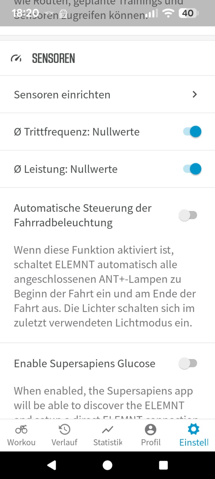

Bei mir auf dem Garmin erstellt er zusätzlich zum Radar auch ein Lichtnetzwerk. Ist das bei Wahoo auch so?
Abschalten in der Elemnt App unter Einstellungen - Sensoren.

Die Elemnt-App ist für die Verwaltung des Gerätes essentiell, z.B. für die Einstellung der diversen Anzeigen, die Vernetzung des Gerätes mit dem WLAN etc. Natürlich kann man Elemnt und Varia auch ohne installierte App miteinander koppeln, aber wenn im Roam zB die Lichtsteuerung eingestellt ist, kann man die nur via App abschalten; ich vermute, das wird beim Bolt ähnlich sein. Die App muß allerdings nicht während des Betriebes des Gerätes beim Radeln laufen.
Ich würde
  • das 515 vom Bolt entkoppeln
  • den Bolt erst mal mittels App aktualisieren und die Lichtsteuerung abschalten, falls aktiv,
  • das 515 mittels Garmin Express aktualisieren,
  • mit der Varia-App checken, daß die Blinkfunktion aktiv ist,
  • 515 mit Bolt koppeln.
