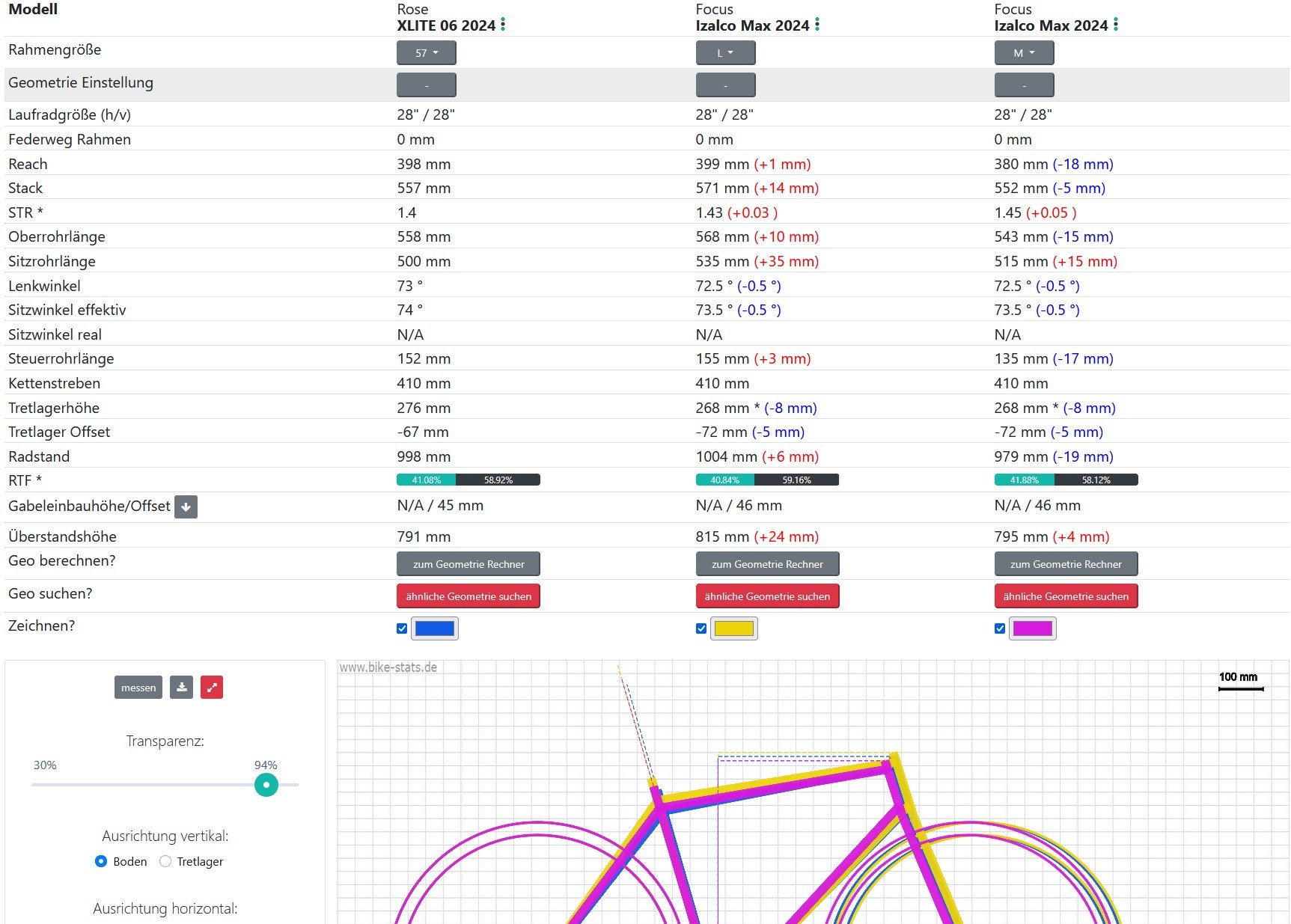

ich bin etwas verloren bei der Rahmenhöhe für das neue Izalco Max.
Ich bin 1,80m groß, etwas längere Schrittlänge 86 cm und länge Armlänge 60cm >> Der Rahmengrößen Kalkulator von focus wirft mir L 54 aus. Leider gab es beim Händler kein verfügbares Modell (ist ja egal welches Izalco) - in ganz Rhein Main gibts keins.
Ich fahre aktuell das Rose Xlite 06 (2024 Stack/Reach Ratio STR 1.4) in Größe Large bzw 57cm – komme super damit klar. Ich Bin Ü40 und komme noch aus den gestreckten 2000er Jahren brauch also kein Wohlfühlbike.
Dear Reach ist identisch. Was mich aber irritiert ist, dass der Stack um 14mm mehr ist und die Oberrohrlänge auch + 10mm - STR ist beim Max in L sogar eher noch entspannter mit 1,43 (fast identisch)
Ich habe mal bike-stat.de angehängt.
https://www.bike-stats.de/geometrie_vergleich?Bike1=Rose_XLITE 06_2024_57&Bike2=Focus_Izalco Max_2024_L&Bike3=Focus_Izalco Max_2024_M
und wer ganz nerdy sein möchte, hier die Auflistung mit meinen bis zum Rose liebsten Rad dem 2014er Specialized S-works Tarmac SL4 in 56 mit 100er Vorbau.
https://www.bike-stats.de/geometrie_vergleich?Bike1=Rose_XLITE 06_2024_57&Bike2=Focus_Izalco Max_2024_L&Bike3=Specialized_S-Works Tarmac SL4_2014_56
So spontan wäre die Idee gewesen den L Rahmen mit einem 100er Vorbau (serie ist 110) . Aber Ihr seit die Profis.
Bevor jemand fragt: Ich behalte das ROSE und es ist super, ich möchte nur noch ein zweites und bitteschön ein Focus.
