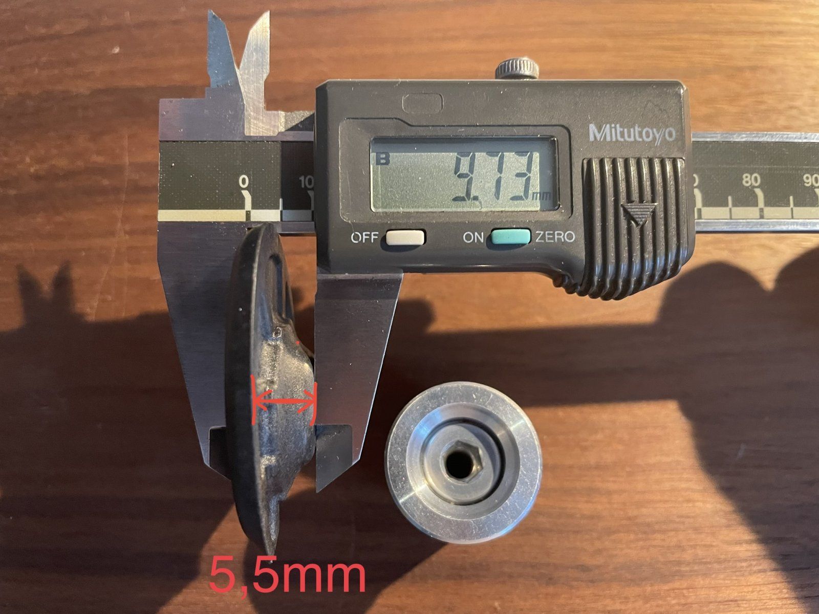

Auf dem „Beipackzettel“ von Vision wird man an den Radhersteller verwiesen. Aussage Bianchi Support: 4mm. Bei dieser Tiefe setzt aber die Top Cap immer noch auf dem Expander auf.
Der mitgelieferte Expander baut 2mm auf und hat eine kegelförmige Vertiefung, die Top Cap hat auf der Unterseite eine tropfenförmige Erhebung von ca. 5,5mm. Damit das passt, müsste der Gabelschaft ca 6,5mm unterhalb der Oberkante vom Vorbau geschnitten werden. Ziemlich tief.

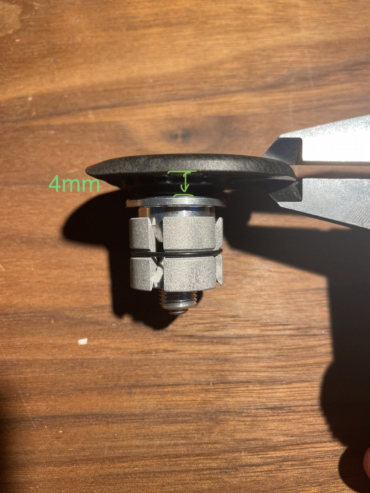

Besten Dank für deine Antwort. So klappt‘s beim Metron 5D leider nicht. Ich hab zur besseren Darstellung mal drei weitere Bilder angehängt.
Die voluminöse Top Cap taucht im angeschraubten Zustand nur für ca 1,0mm bis 1,5mm (5,5mm minus 4mm) in die kegelförmige Aussparung vom Expander ein, bis sie aufsetzt.
Da der Expander wiederum durch den 2mm hohen Kragen entsprechend auf dem Gabelschaft aufbaut, bräuchte ich ca 6,5mm Luft zwischen Oberkante Vorbau und Oberkante Gabelschaft, damit die Top Cap nicht auf dem Expander aufsetzt.
5,5mm (Tropfen der Top Cap) - 1,0mm (Eintauchen Top cap in Expander inkl. Restspalt) + 2mm (Kragen vom Expander) = 6,5mm

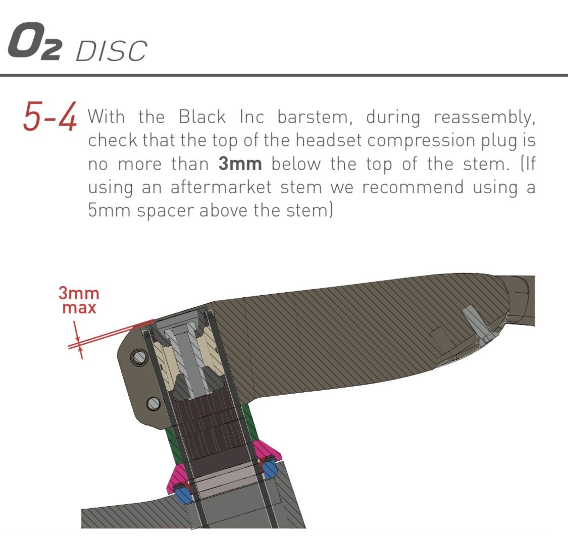

Bei den integrierten Lenker-Vorbau-Systemen ist es wie du auch schreibst ja nicht ungewöhnlich, den Gabelschaft ein paar mm unterhalb des Vorbaus zu kürzen. Factor bzw. Black Inc. hat zB beim O2 3mm Abstand zur Oberkante des Expanders vorgesehen. Aber im Gegensatz zu Vision haben sie das erstens auch in ihr Handbuch geschrieben. Und zweitens fällt der Schnitt nicht so tief aus wie beim Metron 😀
