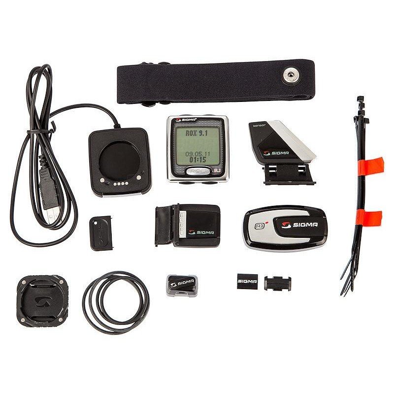

IMHO sind die "STS dick" älter. Die waren schon bei meinem uralten Sigma Rox 9 dabei.
Die dünnen mit den Gelenken sind neueren Datums.
Tatsächlich, tolle Special Edition. 😅 Der Brustgurt der da bei den 23.16 mitgeliefert wird, ist auch ein veraltetes Modell. 🙄 Kann man die Sensoren dann überhaupt für zwei Räder nutzen? 🤔

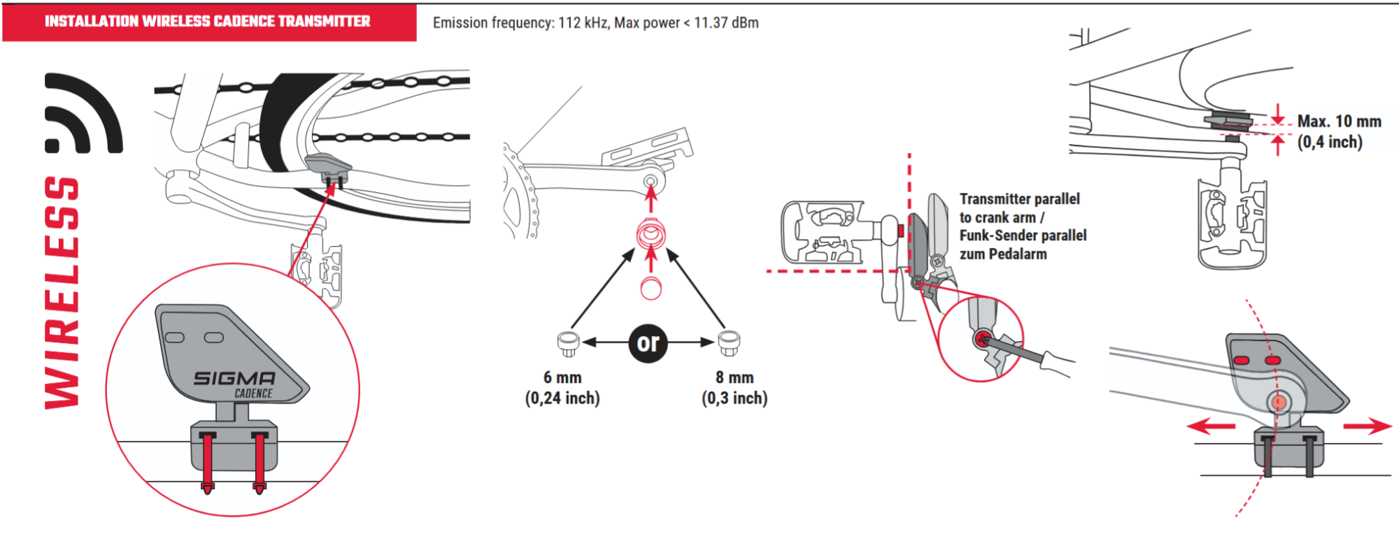

Ok, der dünne Geschwindigkeits-Sensor hat einen Knopf, den man 5 Sekunden gedrückt halten soll, dann ändert sich die LED Farbe und Rad 2 ist eingestellt. Der Trittfrequenz-Sensor hat wohl keine Knöpfe, das sind die Markierungen, wo der Magnet langlaufen soll. Sind zwei Räder mit Geschwindigkeit und Trittfrequenz trotzdem möglich? Der Unterschied vorne ist ja wegen des Radumfanges relevant, bei der Trittfrequenz ist es egal.
