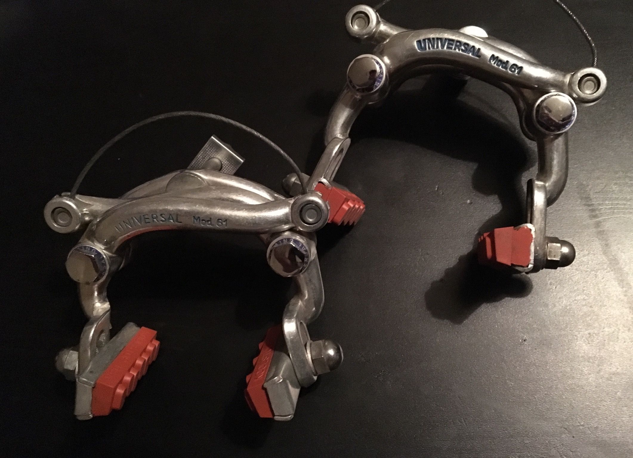

Moin,
ich habe für meine Universal 61. Mittelzugbremsen noch die originalen Bremsschuhe aber das "Bremsen" so man dies so nennen möchte, ist ja mehr als gruselig mit den Dingern. Wohl ausgetrocknet, Skandal nach über 50 Jahren ;-)
Woher kann ich adäquaten Ersatz bekommen? Kool Stop hat zwar einige schöne lachsfarbene aber keine explizit für die 61 ausgewiesen. Gibt es andere Kool Stop Versionen (Weinmann, Mafac, Campi...) die in die Originalträger passen?
Oder was ganz anderes als Kool Stop? Nur was?

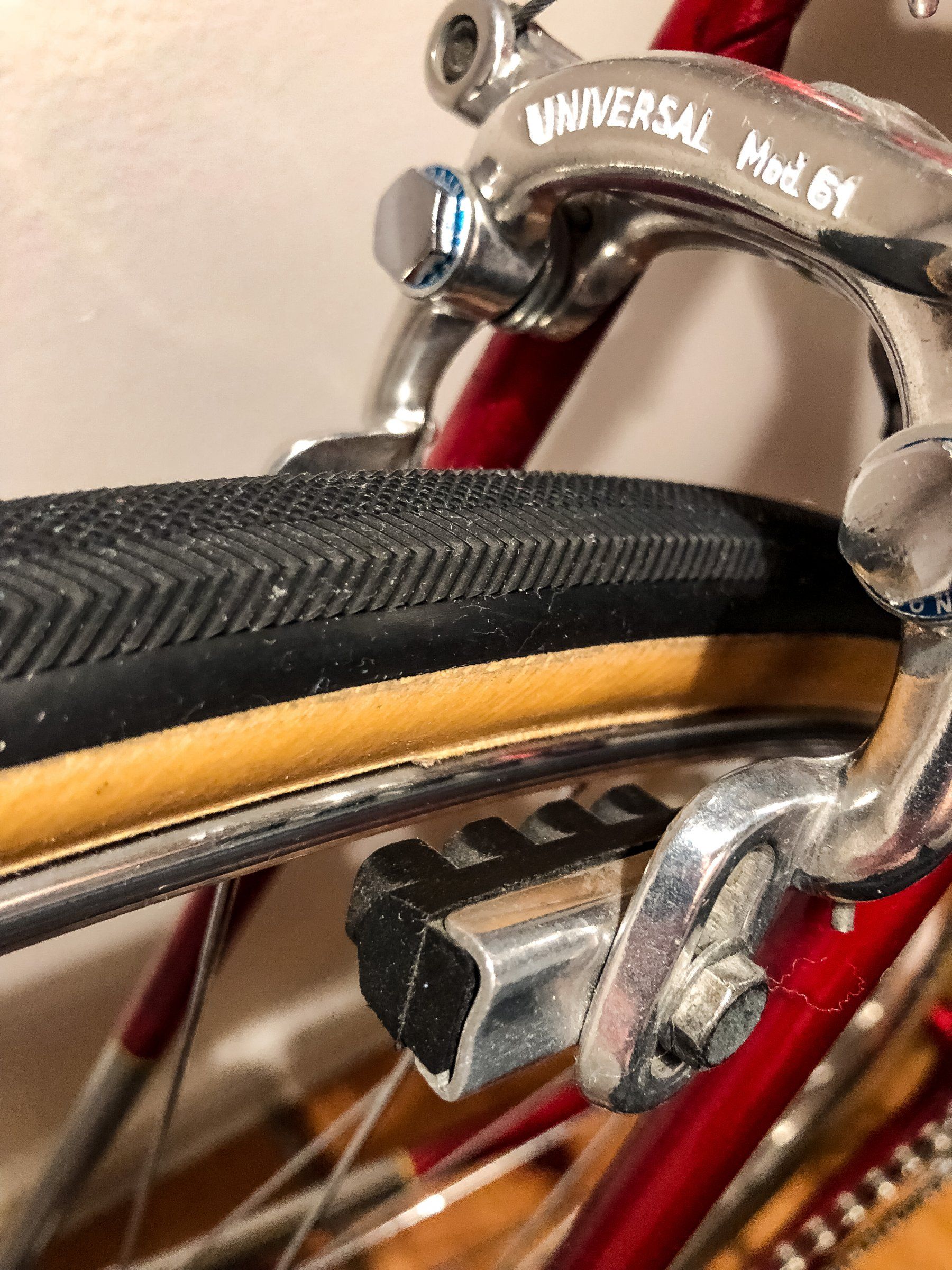

Feedback:
Um etwas im klassischen Universal „Design“ zu bleiben habe ich abweichend von den Vorschlägen hier die Variante „Weinmann 7 dots“ in Salmon gewählt. Passen einwandfrei.
Danke für die "Vorarbeit". Du hast recht salmon paßt besser zu den Universal.
