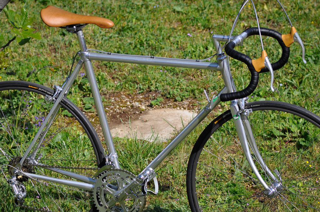

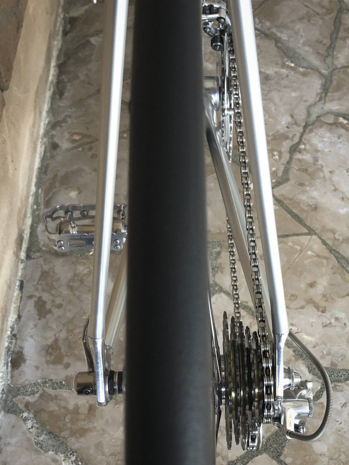

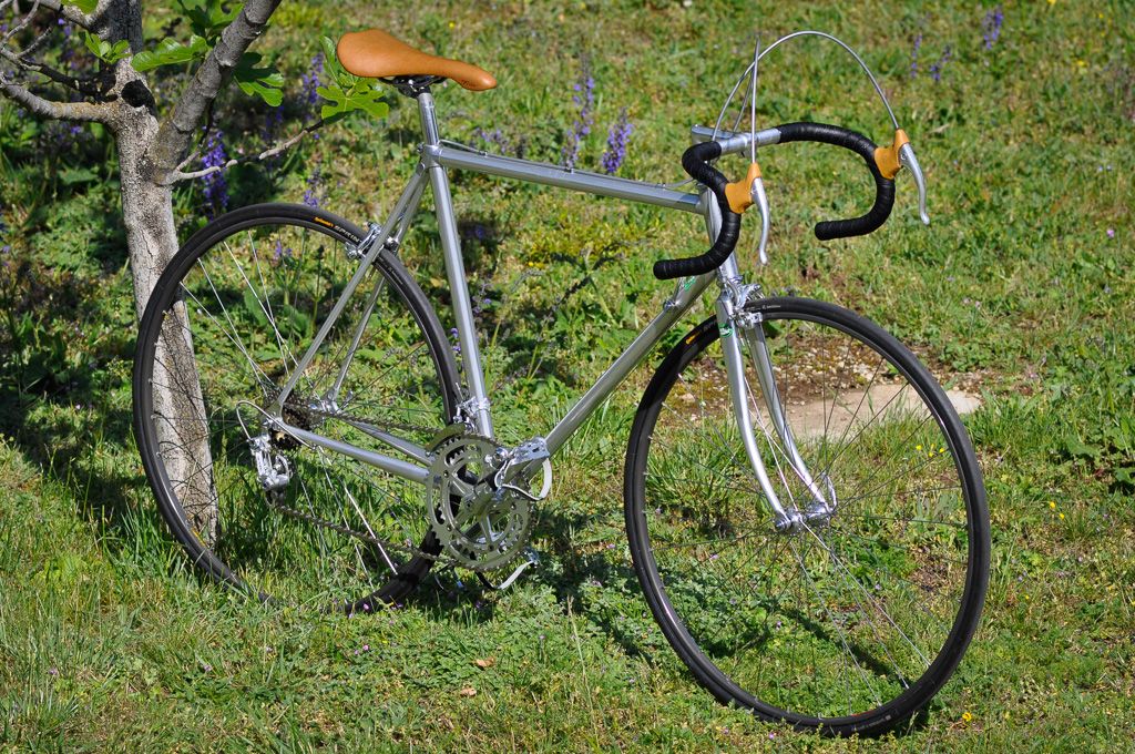

Und hier ein paar Bilder vom (fast) fertigen Rad.
