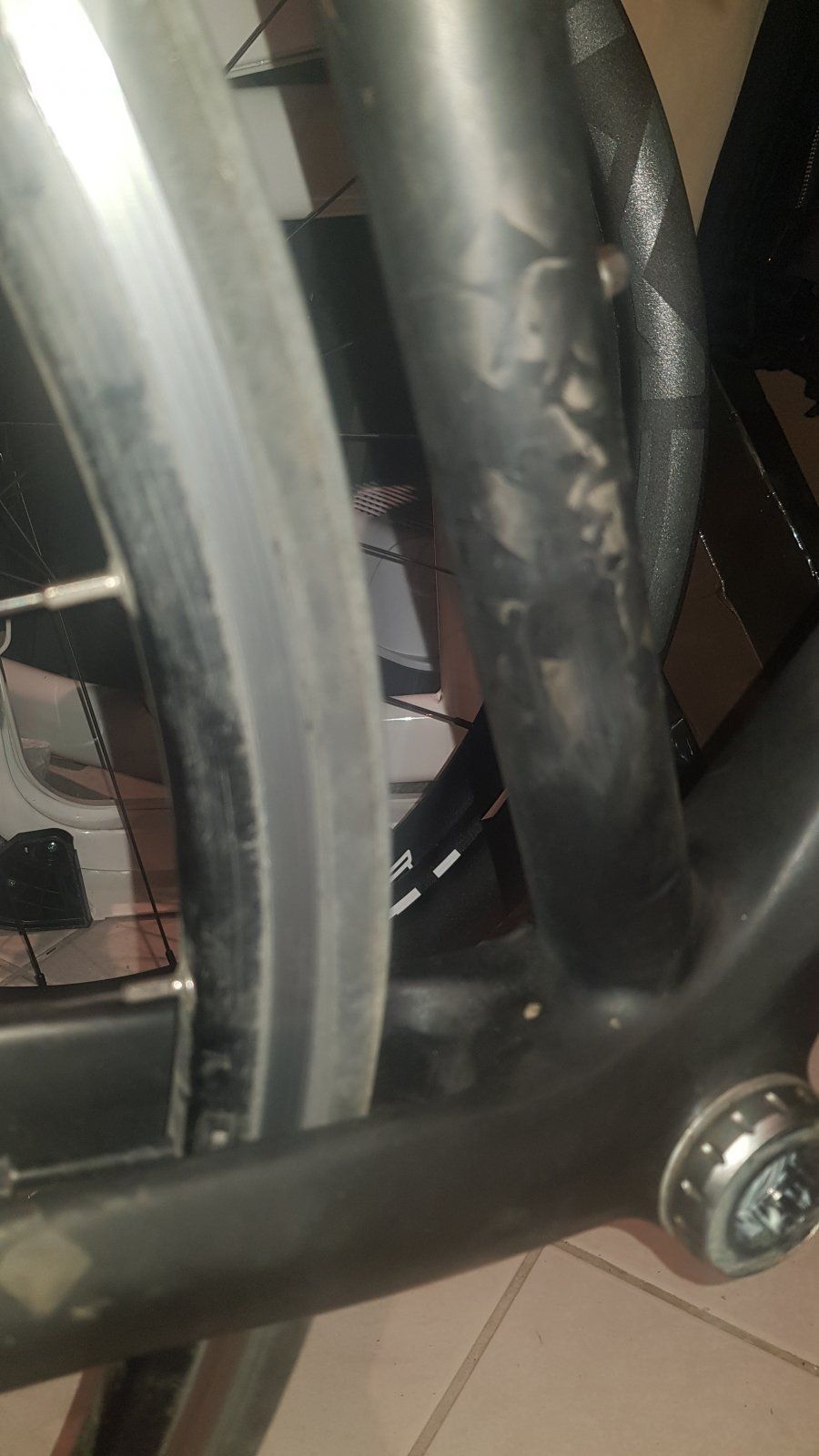

welche Umwerfer werden (heutzutage) an Carbonrahmen verwendet? Schelle und Anlöt - welcher wird an Rahmen Foto 1 verwendet? Die Anlöt-Variante Foto 2 cube attain ist für den Laienblick geschraubt - schimpft sich aber Anlöt?

Foto 1 = Schelle
Foto 2 = Anlötsockel. Gibt es geschraubt und genietet. Früher waren die bei den Stahlrahmen gelötet von daher noch der Name
Maximales Drehmoment gibt der Hersteller des Bauteils (Rahmen, Gabel, Lenker...) vor.
danke - wofür dient Foto 1 die ca. 2*1cm 1mm tiefe Delle im Rahmen an der Stelle des Umwerfer-Einbaus?
Die Delle sorgt bei dicken Rohren dafür, dass die Umwerfer genug Platz hat nach innen auf das kleine Kettenblatt zu schwenken
