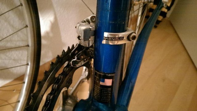

hallo,
heut hats mich fast erwischt. während der fahrt ist die schelle gerissen. montage der schelle war im radladen, denke die wissen wie fest man zuzieht.
hat jm eine erklärung? 35er schelle an 35er rohr passt auch. gibt es gute und schlechte schellen von campagnolo?
Ich denke da kann man mit hoher Sicherheit von einem Materialfehler sprechen. Denn wenn du so eine Schelle zu fest anziehst, leidet zuerst das Rohr, in dem es sich eindellt und wahrscheinlich reißt auch erst die Schraube bevor die Schelle reißt. Denke ich zuminest mal.
Hatte ich auch schon. Einmal bei einem Athena-Umwerfer, der aber wegen des geringen Alters noch auf Kulanz getauscht wurde und einmal bei einem Record-Umwerfer. Hier habe ich mir eine Schelle gekauft und das vordere (Klemm-) Stück gewechselt. Das ist zwar minimal anders als beim Schellenumwerfer, funktoniert aber trotzdem.
