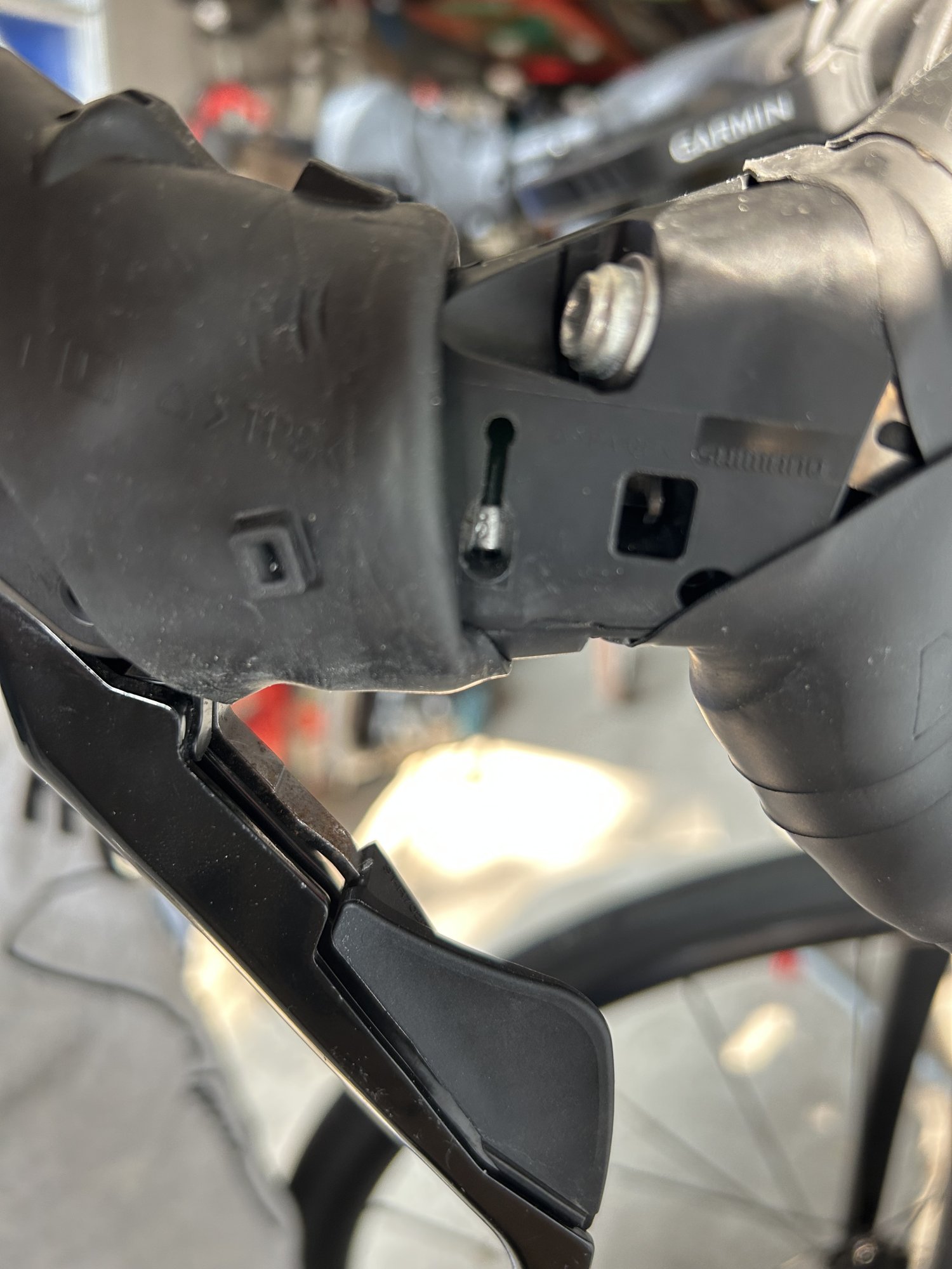

Hallo zusammen, mein Umwerfer schaltet nicht mehr auf das große Blatt, und ich habe keine Idee, wie ich das wieder korrekt einstellen kann. Habe versucht, den Zug zu spannen, jedoch ohne Erfolg. Hat jemand einen Tipp für mich?
Re: Umwerfer einstellen beim TCR Advanced 1
Das ist eine Shimano 105 aus der R7000er Serie, korrekt? Wenn du schon den Zug gespannt hast, weißt du ja, wo die Schraube ist, die den Zug am Umwerfer festklemmt. Die würde ich lösen und den Zug nach oben Richtung Schalthebel schieben, sodass dieser an der Stelle auf deinem Foto bzw. auf der Innenseite auskommt. Da sollten wenige cm reichen und evtl. siehst du dann, wie sich der Zug in Einzelteile aufgelöst hat wie hier:
