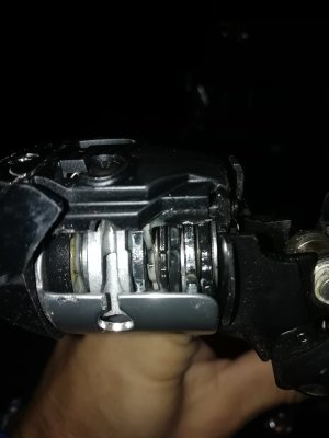

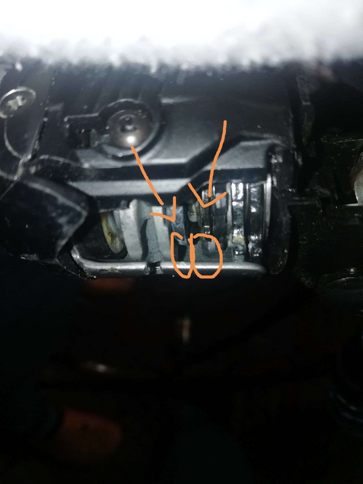

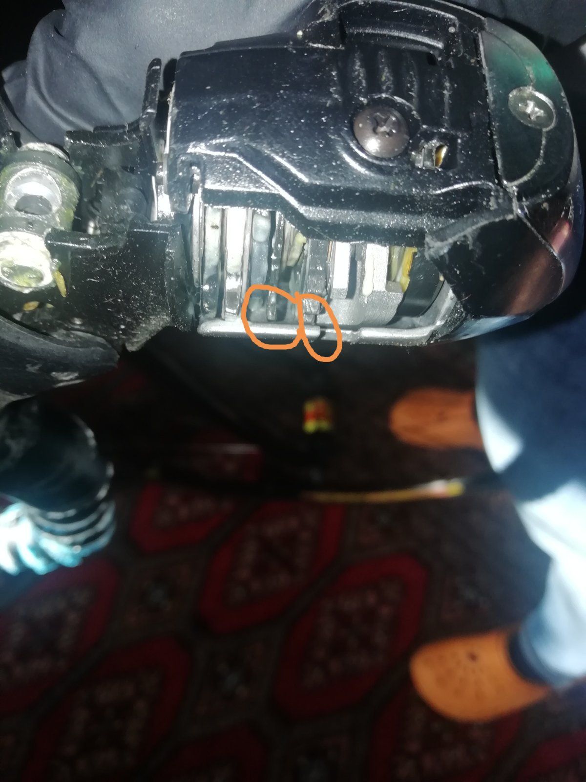

Bei der erst-Diagnose (Blick in "innere" bei Bewegen der Schalthebel, siehe Bilder), ist mir aufgefallen, dass beim linken sti im Vergleich zum rechten sti 2 (Raster-) Scheiben abgebrochen zu sein scheinen.
Würdet ihr das genauso Erst-diagnostizieren? Falls ja, kennt jemand das Problem und weiß, ob die Ersatzteile beschaffbar sind und sich das Zerlegen lohnt?

also wo da was gebrochen sein soll erschließt sich mir nicht.
Wenn was gebrochen war, wars bei mir immer eine "Gabel" oder eine Feder.
Auf alle Fälle würde ich den mal ordentlich spülen und dann mit feinem Öl vorsichtig ölen.
Oft hängt nur ein kleines Hebelchen im Inneren.
Danke für die Antwort. Ich dachte ich hätte gelesen, das Spülen wäre hauptsächlich bei der 8fach Reihe ein oftmals wirksames Mittel - bei der 10fach wären die Probleme anders gestrickt. Aber schaden wirds wohl kaum....
Da ich sonst Campa fahre habe ich keinen Vergleich zu anderen Shimano Hebeln. Der Innenraum des Linken unterscheidet sich auf jeden Fall von dem rechten. Ob das auch auf die beiden gekennzeichneten Stellen zutrifft, vermag ich eben nicht zu sagen. Eventuell ist das aber auch nur der Unterschied "vorne" / "hinten".
Spülen hilft definitiv auch bei der 6600. Habe so bereits einen Hebel gängig bekommen. Zu dem Unterschied des Innenlebens kann ich jetzt nichts sagen, aber würde auch erstmal davon ausgehen dass das aus dem Unterschied vorne/hinten resultiert. Erstmal ordentlich spülen und dann weitersehen :)
spülen und immer mal wieder betätigen, evtl. auch mittels Pinzette oder ähnlichem versuchen die kleinen Hebel (vorsichtig!) zu bewegen
Habe fleißig gespült, Problem besteht leider weiterhin.
Wenn ich die Halterung für den Zug manuell (bspw mit einer Pinzette oder einem kleinen inbus) runter drücke, rastet sie ein und bleibt im eingeholten Zustand. Das funktioniert auch noch ein 2. Mal. Ich kann dann sogar einmal mit dem kleinen hebel gegenschalten, allerdings springt die Zughalterung dann in ihre Ausgangsposition zurück und ich stehe wieder vor dem Anfangsproblem.
Die Zughalterung wird also wohl beim betätigen des großen Hebels "nicht nach unten mitgenommen".
Werde also wohl ums Auseinandernehmen nicht rum kommen....
