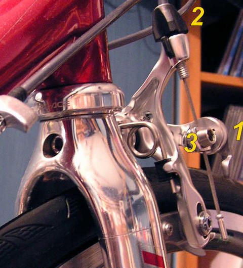

Hallo,ich hab nur mal eine Frage,der rechte Griff meiner Bremse hat etwas Spiel. Der Linke nicht.Mir ist schon aufgefallen das die Hinterradbremse nicht so zieht wie bei meinem anderen Rad.Nun zur Frage kann man das einstellen lassen?Das Spiel beträgt ca 8 mm schätz ich mal,deswegen klappert es wohl auch über Kopfsteinpflaster.

1) Du hast den Hebel zur Schnell-Entspannung der Bremse gelöst. Dazu den schneckenförmigen Hebel an der Seite der Bremse nach unten klappen (auf dem angehängten Bild Nummer 1, vorne).
2) Die Bremsgummis sind am Ende, was aber eher unwahrscheinlich ist, wenn die andere Bremse noch stimmt. Dazu die Kunststoffschraube an der Bremse (der höchste Punkt) ein Stück rausdrehen.
3) Es kann sich auch die Schraube gelöst haben, die den Zug hält. Dann solltest du den Zug etwas spannen und mit einem Inbus festziehen. Feinjustage dann über die Wendelschraube (2). Allerdings ist das ganze auch sicherheits-relevant, sprich: Der Zug kann durch zu festes Anziehen brechen. Da du das wohl noch nicht gemacht hast, solltest du es evtl. von deinem Händler machen lassen, auch wenn es eher Kleinkram ist.

Bevor er als offensichtlich unbedarfter Schrauber an die Züge geht soll er dochj einfach mal an 2 ein bisschen nachjustieren. Natürlich nachdem Schritt 1 gemacht ist:rolleyes:
