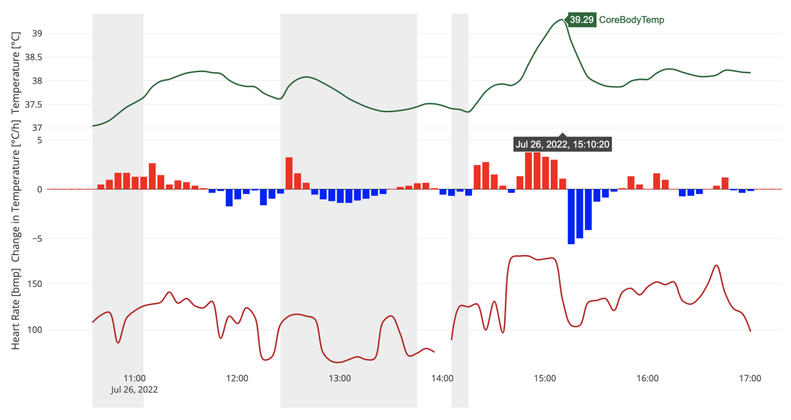

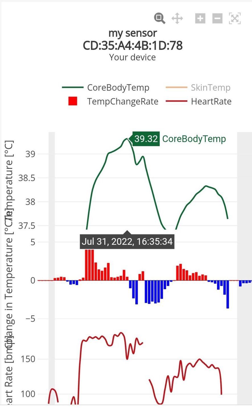

Ich habe bisher nichts darüber gefunden. Trainiert hier keiner körpertemperaturgesteuert?
Einige interessante Punkte fand ich bei mir im Training und Rennen schon heraus.
Hier mal eine kurze Aufzeichnung vom letzten Rennen bei Hitze.
Training mit LangzeitIV
Ich bin seit Frühjahr mit dem CORE unterwegs. Wollte am Anfang erstmal die Werte sammeln, um Gefühl für diese bekommen.
Tatsächlich finde ich das Ding sehr praktisch. Es ist letztendlich ein Parameter mit größerer Trägheit als Herzfrequenz, was einem hilft die Reserven abzuschätzen.
