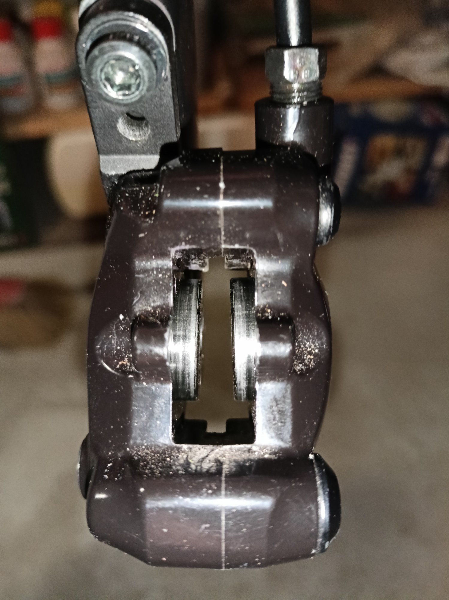

Edit: was mir eben noch aufgefallen ist... Wenn ich die Kolben rauspumpe, so 2-3 mm, sitzen beide Kolben schief. Beide sind vorne/oben deutlich weiter drin. Woran liegt das?
So sieht das bei dem aktuellen Sattel aus (nur kurze Testfahrten gemacht). Gerade zurückdrücken lassen sich die Kolben. Je weiter sie draußen sind, desto schiefer werden sie. Irgendwie haben die auch ganz schön viel Abrieb? Ist ein R7170 Sattel mit Kunststoffkolben.
Hab schon verschiedene Beläge getestet (inkl. Feder). Der Satz, der beim Bremssattel dabei war, bin ich kurz eingefahren, Ergebnis war: schief abgefahren.
Werde morgen noch den zweiten neuen Bremssattel testen. Wenn das Problem dann bleibt weiß ich auch nicht mehr.
Bei ganz neuen Bremssätteln kann es schon mal einiges an Kilometer mit vielen Bremsungen dauern bist die Bremse geschmeidig läuft.
Ich fürchte, du hast hier die kolben zu weit heraus gedrückt. Sie haben dann keine Führung mehr. Mit etwas Pech hast du Dir noch Luft ins System geholt
