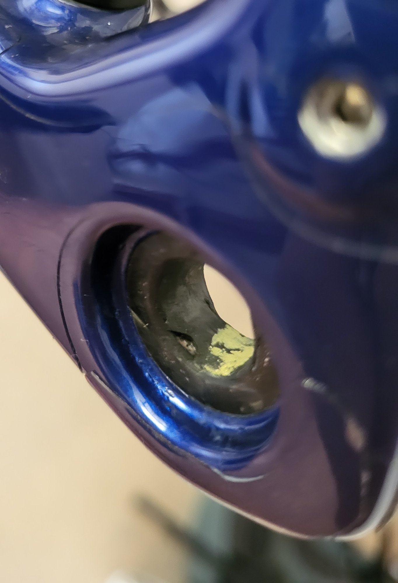

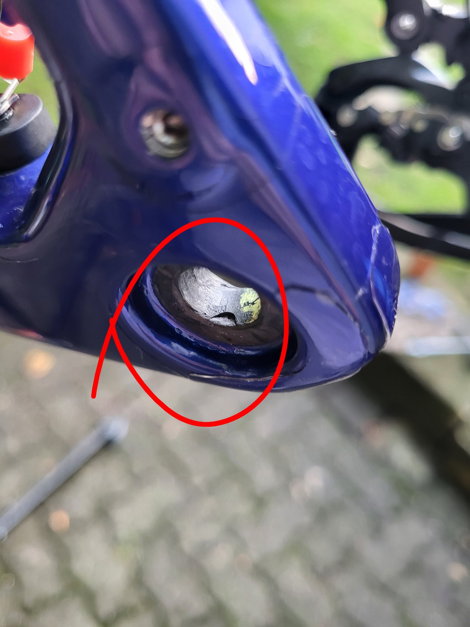

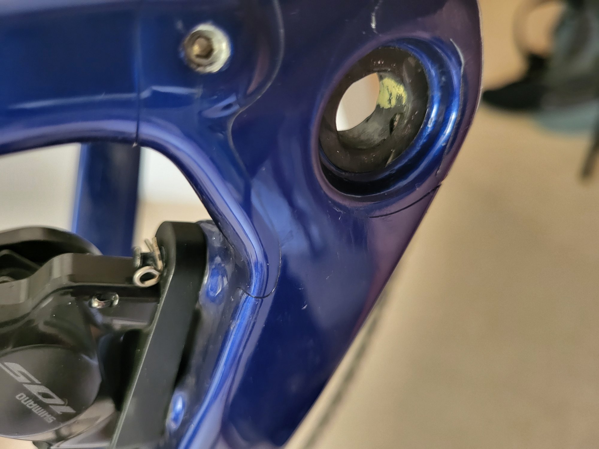

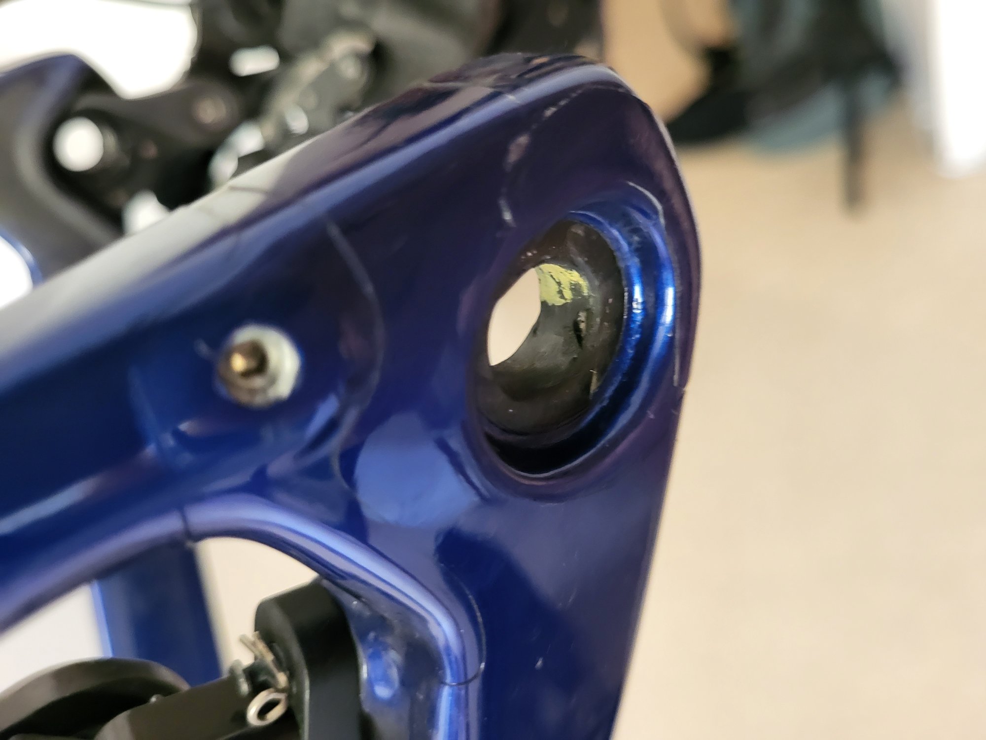

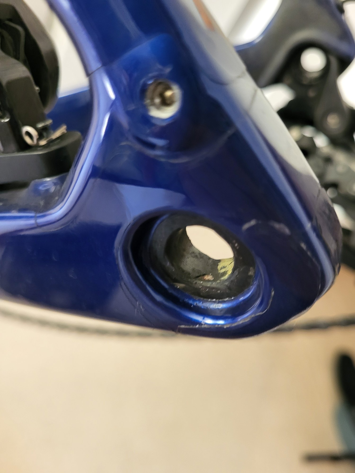

Hallo zusammen,
ich brauche mal eure Einschätzung: Soll ich den folgenden Schaden eher bei Trek, meiner Versicherung oder vielleicht sogar gar nicht melden? Es geht um mein erstes Carbonrad, daher bin ich unsicher.
In der hinteren Aufnahme meiner Steckachse gibt es einen kleinen Abplatzer, siehe Bild unten. Ich habe die Räder erst zwei- oder dreimal selbst ausgebaut. Falls der Schaden beim Ausbau passiert ist, könnte das eventuell auch im Laden passiert sein. Da musste ich wegen Problemen mit dem Tubeless-System schon mehrmals hin.
Ist das ernstzunehmen oder ist sowas normaler Verschleiß? Wie würdet ihr vorgehen? Ein Bisschen Harz drauf?
Das Rad ist 8 Monate alt. Bisher ungefähr 3.000km gefahren. Ich habe Versicherung und Gewährleistung.
Danke und viele Grüße!

Kauf dir einen passenden Nagellack. Und versuche mal die Achse ins Loch zu stecken, ohne anzuecken. :D
Und etwas Silikonfett an die Achsen!
Auf jeden Fall wurde schlampig gearbeitet, weil die Deckschicht an der Stelle offenbar nicht sauber mit dem Rest verbunden ist. Auf dem Bild schaut es so aus als ob es darunter hohl sein könnte.
Das ist zwar unschön, aber keine Problem. 99% würden nix machen und abwinken. Wer es ganz genau machen will, würde es mit 2 Komponentenkleber "unterspritzen".
Weder Trek noch sonst jemand würde den Rahmen tauschen. Die Belastung an der Stelle geht in eine andere Richtung, daher ist es ok so wie es ist und stellt kein Problem dar.
Spaß: Solltest Du dennoch Bedenken haben, komme ich vorbei und entsorge es für 1 Euro, ganz fachgerecht 😍
Schätze schon. Und nur weil die Antwort für die allermeisten offensichtlich zu sein scheint, darf der TO m.E trotzdem fragen...
Klar darf er das. Er fragte nach einer Einschätzung, die habe ich, versucht zu geben.
Ein Carbon Ausfallende sollte die stabilste gefertigte Komponente im Hinterbau sein, die gezeigte Stelle ist m.E. unkritisch da ich es wie Hans Werner einschätze, den die Belastung geht zu grossen Teilen in die entgegengesetzte Richtung, wahrscheinlich werden sogar nur Scherkräfte auf die Steckachse wirken, aber ist nur eine Vermutung. Der kleine Chip der dort fehlt hat jedenfalls null Auswirkung auf die Gesamtstabilität des Ausfallendes.
Ich würde das bei dem Laden reklamieren und mit Nachdruck ein neues Rahmenset fordern... 😐

Dann auch nochmal von mir: Ist nichts, ggf. Nagellack oder Klarlack drüber und gut ist…
Bis auf ... meinte ich. Nagellack klingt mir nach einer nicht so professionellen Lösung. Ich habe z.B. auch den originalen blauen Lack damals auf Reserve gekauft. Besser wäre doch aber ein Tropfen Zweikomponentenkleber oder Harz, oder? Was kann man da nehmen?
