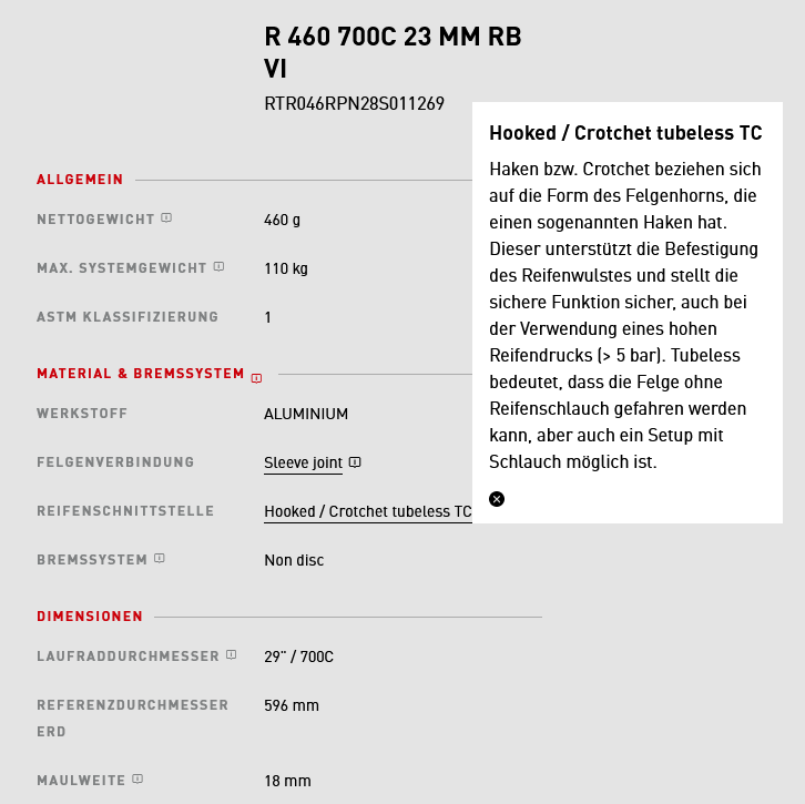

Ich fahre auf meinem Cannondale CAADX die Schwalbe G-One Speed in 35mm, tubeless, und bin sehr zufrieden.
Es sind klassische Rennradfelgen, Maße nicht im Kopf.
Bremse habe ich von Cantilever auf V-Brake umgerüstet.
