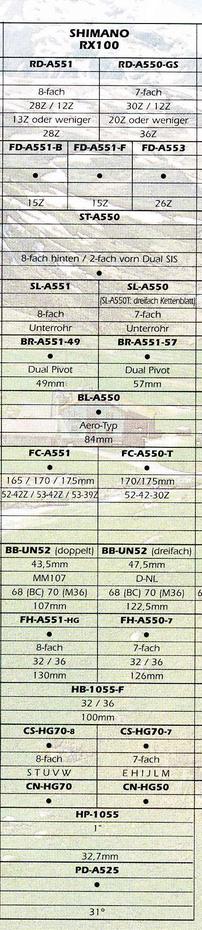

Die 7fach HR-Nabe der RX100-Gruppe heisst FH-A550-7, und hat 126 mm Einbaumaß. Würde mal nachfragen, ob die angebotene im Originalzustand ist. Bekommst für das Geld auf jeden Fall was besseres, als irgendwelche Gebrauchtware, die meist in schlechten, sprich verschlissenem Zustand ist.
