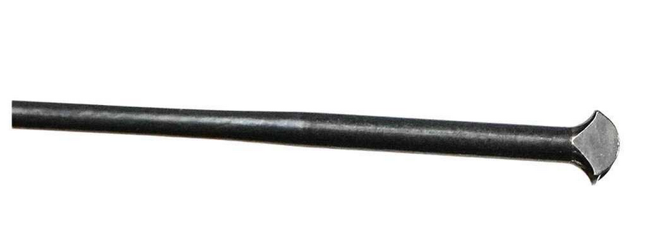

Hauptsächlich in angelsächsischen Foren aber auch hier finde ich verzweifelte Suchen nach nicht rundkopfigen T-HEAD Speichen - englische Foren Beschreiber werten es oft als hoax: straightpull Köpfe wären alle gleich
Sollten tatsächlich Naben Produzenten für einige Modelle NabenEinschubEnden kreiert habe nur für platt gekloppte Köpfe - die dann gar nicht auf freiem Markt erhältlich sind ?
Falls ja, welche wären das ?
PS AngebotsBilder engl. Shops explizit t- head zeigen sehr runde Speichen Köpfe..
Runde Nabenspeichenlöcher erscheinen mir als Indiez dass Normalo unbearbeitete straightpull Speichen die korrekten sind ? Oder zu kurz gedacht ?

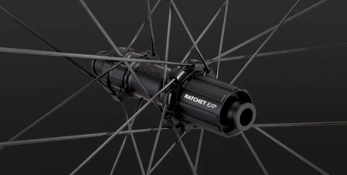

Bei den leichten Systemlaufradsätzen (PR1400) wurden solche Naben und Speichen verbaut. Da passen keine runden Speichennippel
Bei runden Nippeln braucht es ein komplett geschlossenes rundes Loch, damit sich die Kraft runderherum gleichmäßig verteilen kann. Bei der T-Head reicht ein Schlitz in der Nabe, da nur an den Schenkeln des T die Kraft aufgenommen wird.
Ich kann nicht genau erkennen wie es bei Dir ist, da das Bild unscharf ist, aber es schaut nach geschlossenem Loch aus.

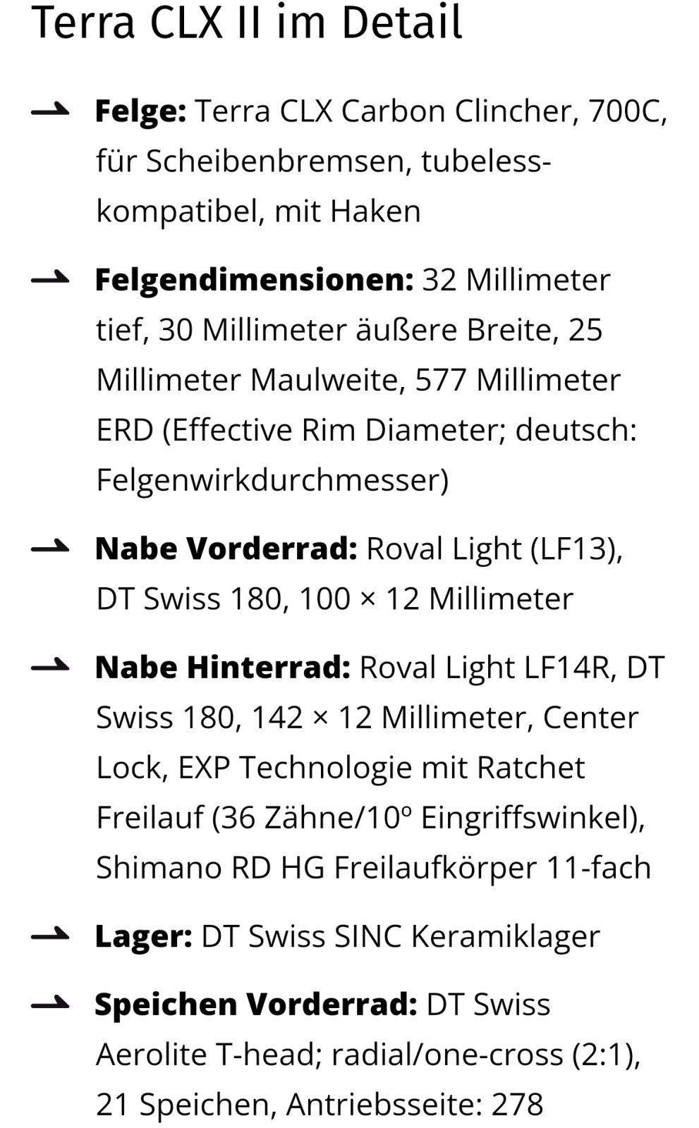

Das scheint verständlich, trotzdem gibt es bei roval clx Nabe t head Speichen Vorgabe ?
Gibt es doch noch weiteren plausiblen Grund Speichen die käuflich nicht zu erwerben sind zu verbauen ?
