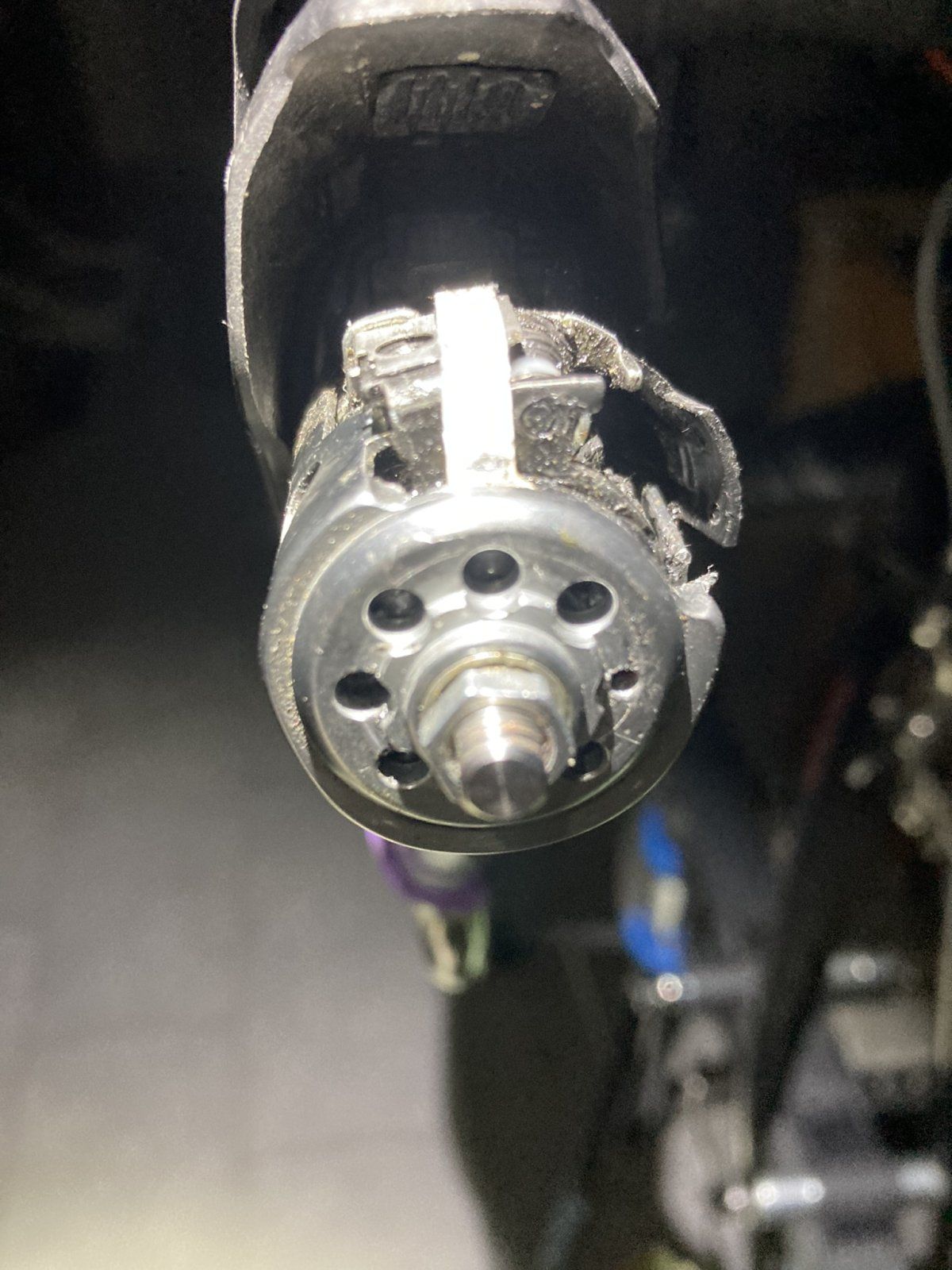

Hallo, bei meinem rechten STI 7800 hat sich leider ein Schaltzugriss ergeben. Der Zylinder liegt sehr ungünstig, ich sehe nur die verbliebenen Adern weit unten im STI. Ich denke ich komme vom angehängten Bild ausgehend nicht um ein weiteres Zerlegen herum. Zielführend wäre es, wenn ich den Schalthebel (silber + schwarz) demontieren könnte.
Was wäre der nächste Schritt beim Zerlegen? Gibt es etwas besonderes zu beachten? Youtube konnte mir leider erst mal nicht weiterhelfen. Danke euch im Voraus.

Magnet, Druckluft oder Staubsauger sind keine Alternative? Ich würde erst einmal alle Alternativen durchgehen, bevor ich einen STI zerlege.
hatte das selbige bei einem Ultegra beim Kumpel.
Nahm dann eine Reisnadel diese stach ich die " Trommel" wo der Schaltzug läuft und drückte
Richtung 0 Punkt , dabei den kleinen Shifter betätigt.
Ruckzuck war der Nippel raus.
