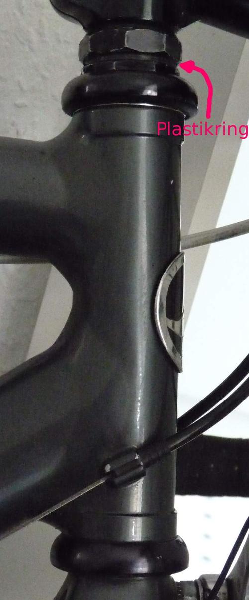

So sieht das ganze aus:
attachment.php
Oben ist zwar ein moderner Vorbau drauf, aber der steckt nicht auf dem Gabelschaft, sondern auf einem geschraubten Stumpf, also so wie die älteren Schraubvorbauten, nur ohne Vorbau.

AW: Steuersatz lockert sich immer wieder
Wundert mich, dass da in Plastikring ist. Bin kein Experte für Steuersätze, aber Kontermuttern in allen Verschraubungen die mir bekannt sind, sind direkt Mutter gegen Mutter.
Eigentlich haben die alten Steuersätze, die ich kenne, immer einen Ring aus Stahl oder Alu, mit einen Feder nach innen, Der Schaft hat dann eine Nut und die gehören dann zusammen, Aber egal, ist ja alles da!

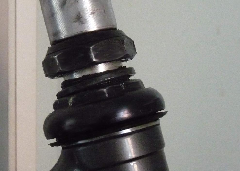

Ich habe jetzt noch einmal eine Detailaufnmahme gemacht. Die obere Mutter ist abgeschraubt, der rätselhafte Ring ist leicht schräggestellt, so daß man ihn besser erkennen kann.
Lass den Ring doch mal weg und versuchs dann. Wenn der Konterring direkt auf der oberen Schale aufliegt, sollte sich da nichts lösen.
Probier doch mal, ob du die gekonterte Verbindung verdrehen kannst, vielleicht ist ja nur zu viel Fett auf dem Gewinde.

Sorry! Mein Fehler: der besagte Ring ist nicht aus Gummi und nicht aus Plastik, er ist aus Stahl, außen mit was plastikartigem beschichtet (oder einfach dick lackiert).
Nene, der Ring gehört da schon rein, denn der soll verhindern, dass sich der Steuersatz löst, soweit ich weiß!
Ich musste mal wegen mehr Einbauhöhe den Ring weglassen und siehe da, der Staz löste sich immer wieder!
Wie schon geschrieben, mach den Kram sauber. Ein ordentliches WD40- oder Dieselbad der Kugeln, die Lagerschalen schön säubern, alles richtig dick mit Fett einbauen und festziehen!
Als Fett kannst Du Galli oder jedes andere Lagerfett nehmen!
